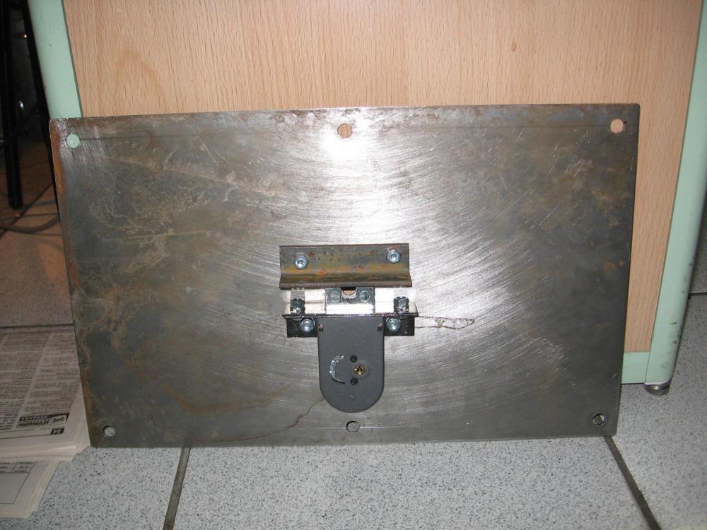

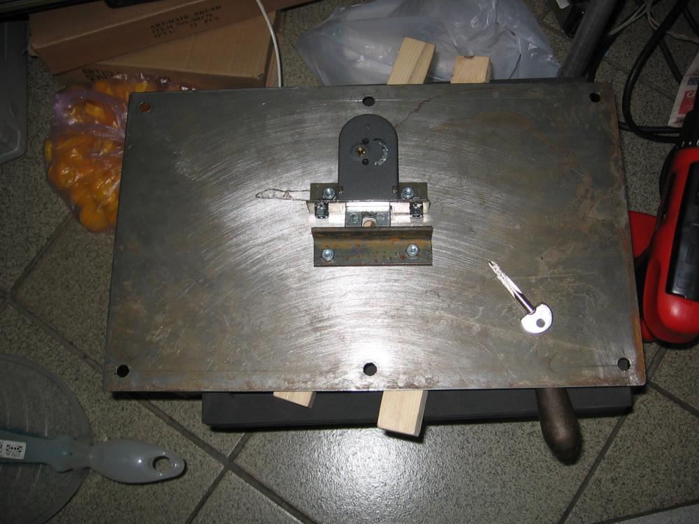

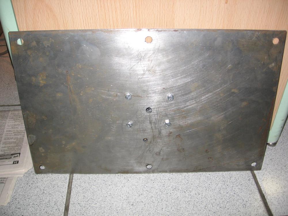

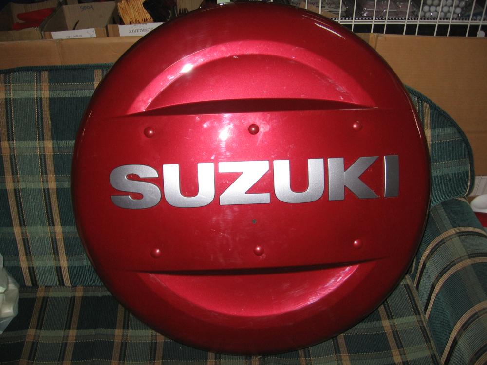

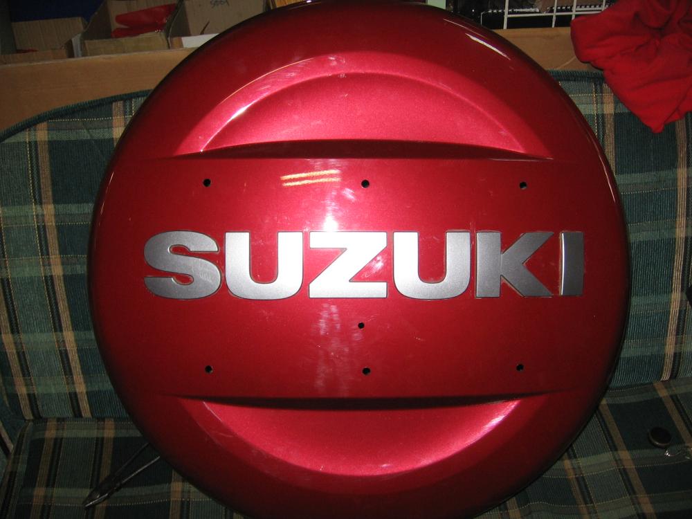

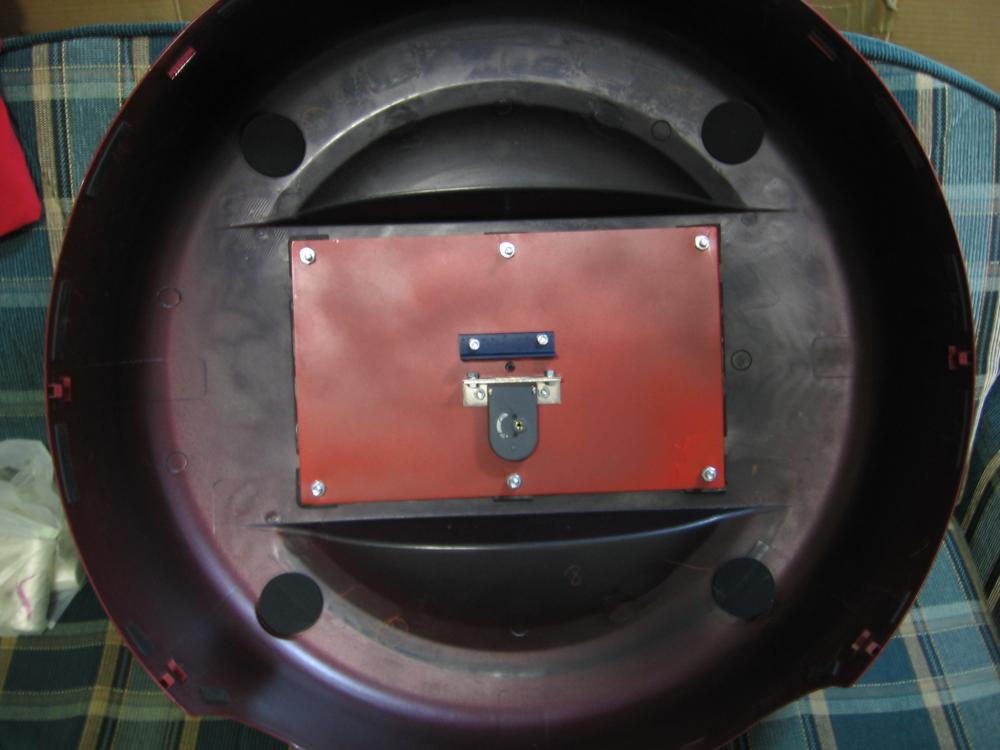

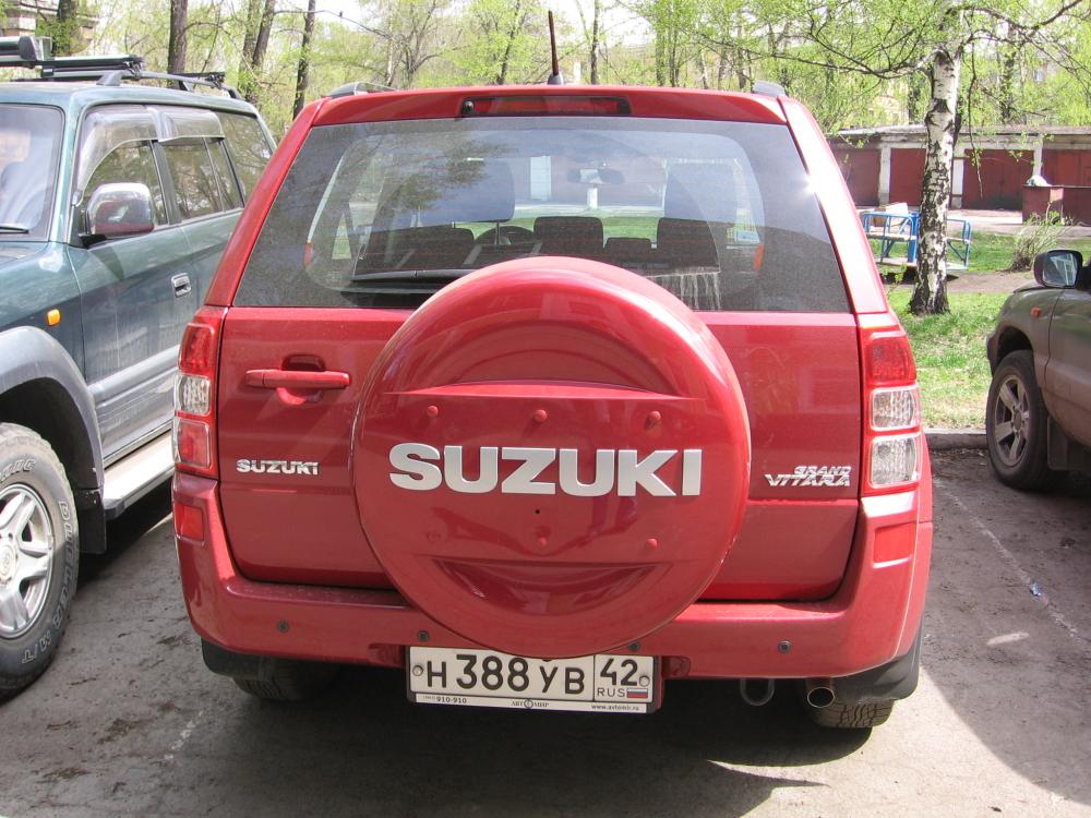

немного фоток того, что у меня получилось.

Из какой стали делал?
марку стали не знаю. я пришел туда где продают металл, и говорю мне нужен небольшой лист стальной. пошел смотреть толщину, 3мм толсто, 2мм тоже толсто, 1мм тонко, а вот 1,5 мм оказалось то что нужно, крепкая и в тоже время немного пластичная. тутже мне вырубили кусок нужного размера.
стальная пластина 42*26 цена 90 руб. из них металл 40 руб, вырубка 50 руб.
уголок двадцать пятый 10руб 20см.
замок 240 рублей.
тюбик краски в цвет кузова 300 руб.
болты 90 руб.
Да марка -то и нафиг не нужна, понятно, что Ст10 :D Именно толщина, ибо у АФФТАРА было аж 3 мм, что имхо перебор. Значит, можни и не усиливать ребрами. А то я собрался задание на производство писать)

ОТ АФТАРА
Два месяца эксплуатации показали надежность конструкции

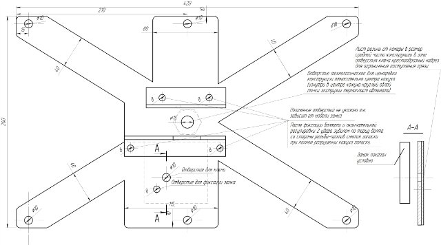

Привет народ!;)
Выложите пожалуйста еще раз размеры, заинтересовался, хочется попробывать повторить подвиг.
По приведенной ссылке пишет что файл удален..
nickm
3 Май 2008
77
Нижний Новгород
Ответ: Есть решение по защите кожуха запаски
Выкладываю по просьбам. Мопед не мой(с)
