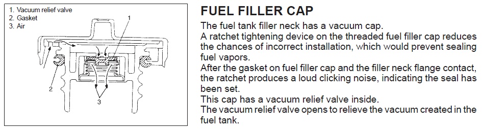

Есть клапан в пробке, есть. Япы присовокупили его туда. А с шипением все забавнее - ежели откручивать пробку сразу же после того как ехал (а так в 99% случаев и бывает, никто ведь не бегает на заправку с канистрами:)), то шипит. НО если машинка постояла, ну скажем ночь, а утром (не запуская движок) открутить пробку, то получается "почти шипит". Т.е. получаем работу клапана в пробке. Вот наверное так...

Клапан в крышке есть.

Сегодня открутил пробку и попробовал клапан на работу,ртом открывается очень легко.
То есть если в баке разрежение то воздух с улицы всасывается при очень малом усилии.
Пружинка прям как ниточка тоненькая.
Лишний раз сам себе доказал что шипеть не должно если все работает.

Седня специально проверил, шипит наружу, т.е. есть избыточное давление в баке. Почему понял что наружу, так я работаю на предприятие где всегда много сухих опилок, ну они и оказались возле горловины бака, когда открывал крышку шипением их здуло.

Открываем мануал по машине и читаем:
"Предупреждение: Пробку бака открывайте не торопясь. Топливо в баке может оказаться под небольшим давлением и может вырваться наружу создавая опасность." и дальше написано как открывать крышку бака.
