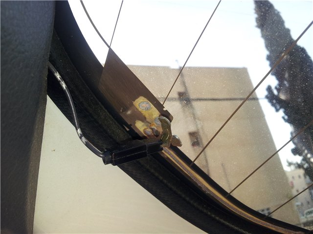

    Отпаялся этот контакт, как можно его востановить?

    Вова, именно для этих контактов есть спецклей, спросите в автомаге!
  29. vova65
    16 апр 2009
    1.246
    Israel
    он должен проводить электричество?
  30. ноwый
    ноwый Наивный,но обучаемый сузукофил
    22 ноя 2011
    718
    СПб ЛО
    Возможно,когда я искал клей для ремонта НИТЕЙ обогрева, мне постоянно сували этот клей, для ремонта КОНТАКТОВ обогрева,его в избытке!!!
