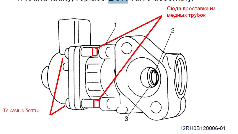

Вот и я добрался до EGR:D
Все делается намного проще.
Откручивать трубку для меня оказалось большой проблемой.Один болт почти от руки открутился второй ни одна головка не взяла и как раз тот который справа труднодостурный.
Было решино открутить голову клапана.Держится она на 4-х болтах под крестовую отвертку.В голове клапана на сколько я понял стоит сервопривод и позициометр в нейже стоит флажок который давит на шток механической закрылки.Если на работающем моторе надовить шток закрылки то мотор начинает душится.Я взял 4 болта более длинных и медную трубку подходящего диаметра.Из трубок нарезал отрезки длиной равной длинне хода штока закрылки.Вставил болты на место.На них проставки и прикрутил это все на место.Вобщем смысл в том чтобы флажок электропривода не доставал до штока закрылки.
Однозначно на полностью прогретом моторе на режимах от 2000-3000 т.об./мин машина начала ехать веселей что порадовало.По поводу ускоренного прогрева это миф ка было так и осталось ,так ка клапан не вступает в работу пока не прогреется двиг до рабочих температур.Также после получасового "форсирования"(давил на гашетку) по городу ,на БК "мультитроникс" выскочила ошибка P0401(
Неэффективность системы рециркуляции отработанных газов) и загорелся чек.Ошибки были сброшены при пощи тогоже БК.Смысл в том что мотор из-за "форсажа" начал набирать температуру за счет чего образуется тот самы оксид азота ,мозг машины услышал что она не изменяется при работе клапана EGR и тем самым выдал чек.Но при спокойной ,обыденой езде чек пока не загорался.

имхо, эта ошибка из-за того что глушил путем ограничения движения штока, .
Ну сам шток я не ограничивал,голова клапана с его подвижным флажком как работает так и продалжает работать и она не отслеживает положение самой механической заслонки которая пропускает газы.Для интереса открутите 4 болта отверткой и все поймете :)
даже дырки выпиливают в прокладках под шток, чтоб не ограничивать его движения.
Ну я так понимаю все зависит от конструкции системы EGR
