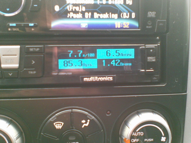

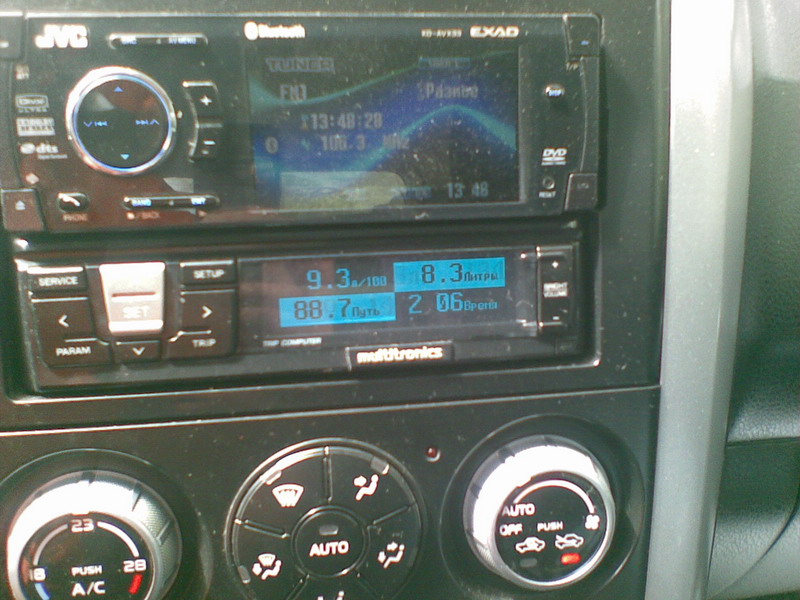

Две поезки по одному и томуже пути в одинаковых ,спокойных режимах без понтов, 80% трасса ,20% город,на одном и томже топливе.
Вобщем пока одни плюсы от отключеной EGR.
Хотя сам самневаюсь, наверно так получилось, но на фотках все видно.
Продолжаем тестить.Джип Ок!
Расход проверен не только по БК но и по количеству топлива в баке!!
РАСХОД НА СОТНЮ--------- ЗАТРАЧЕНО ТОПЛИВА

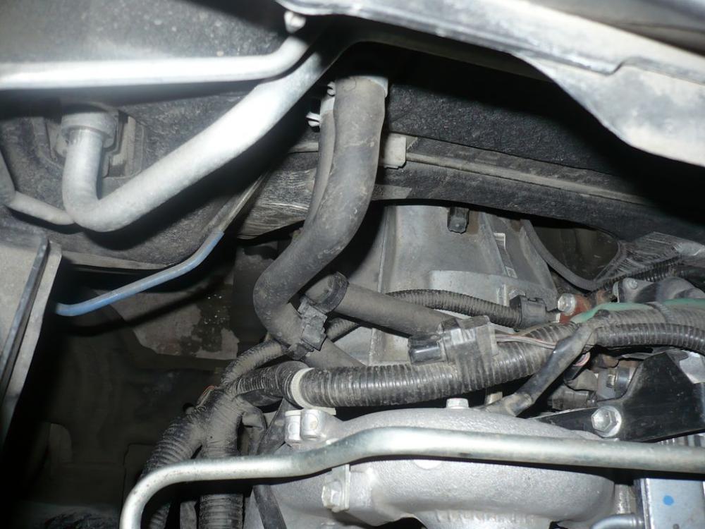

Вроде гдето тут должно быть. Говорите где точнее есть еще фотки...правее левее где он? :))

В правом верхнем углу фотки под трубкой тонкой, которая на движке, быть должен. В М16А не копался еще ;)

Значит гдето тут :))

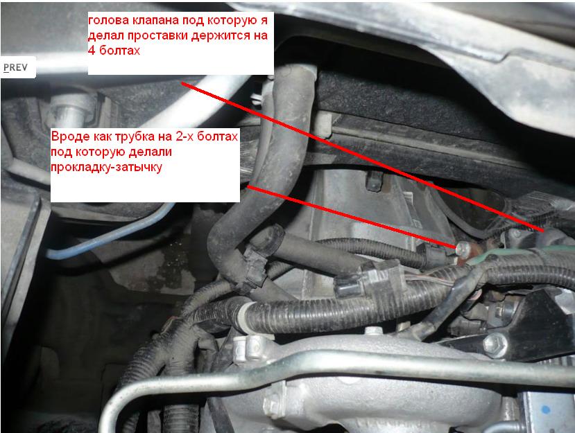

Во, на первой фотке, справа, где фланец ржавый к железяке прикручен на 2 винта. Железяка - тело клапана EGR. Заглушку именно в это соединение вставлять надо походу :thumbsup:

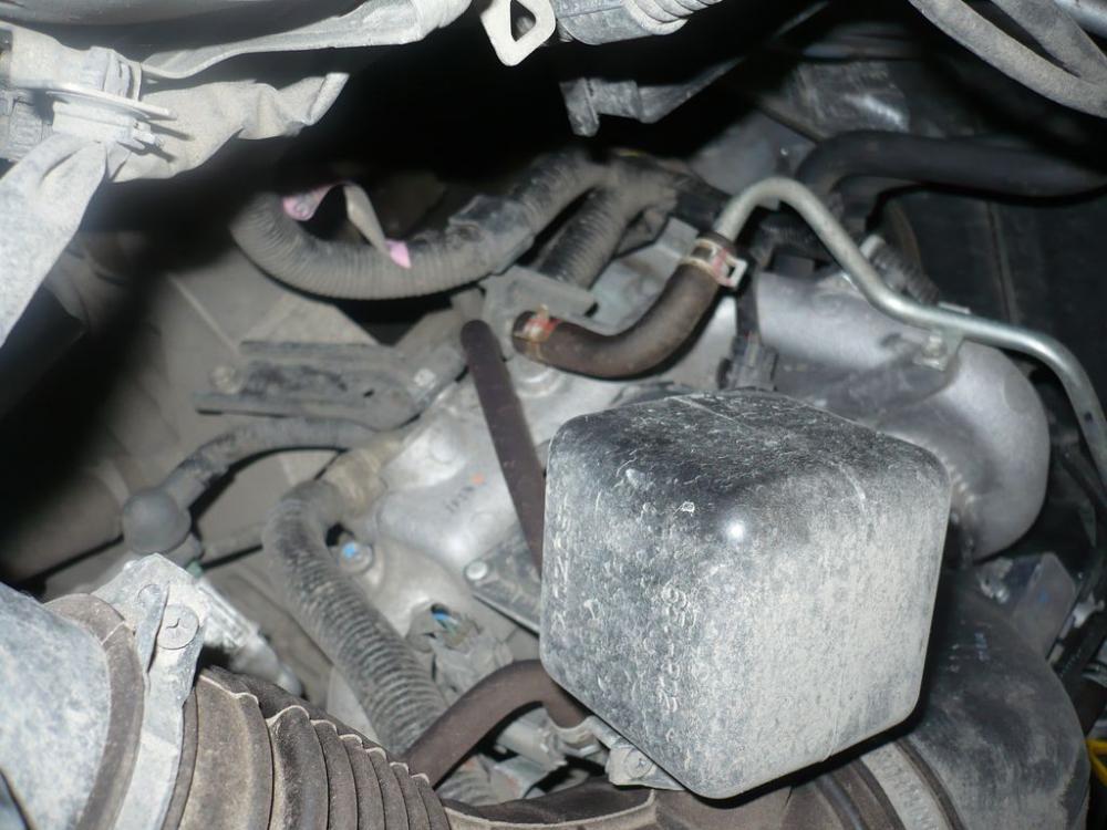

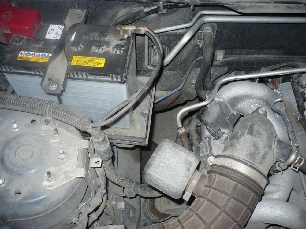

пользуясь случаем, спрошу: что это такое ? :)
К нему не идет проводов.

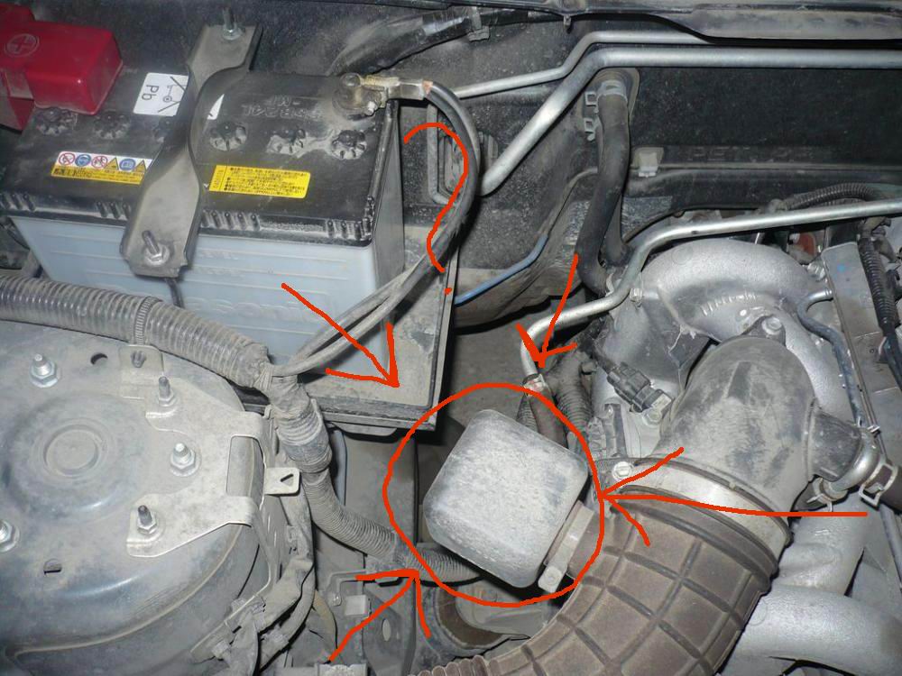

Так я нихрена и не понял, где клапан и чё глушить Чешу репу.

Ну клапан товарищ на фотке обозначил. А глушить надо во фланцевом его соединении или проставками в приводе как Kedrikov писал ;)
