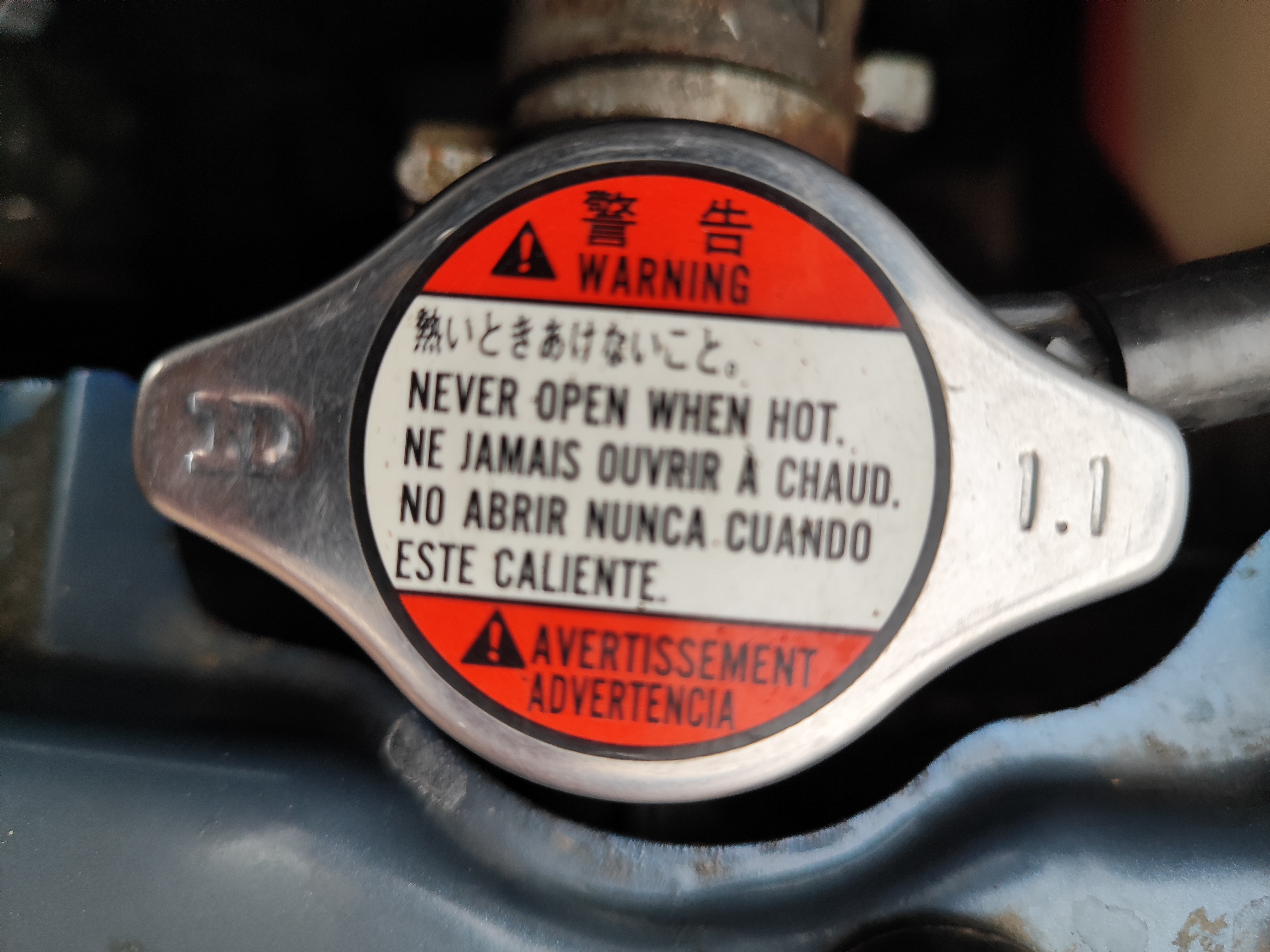

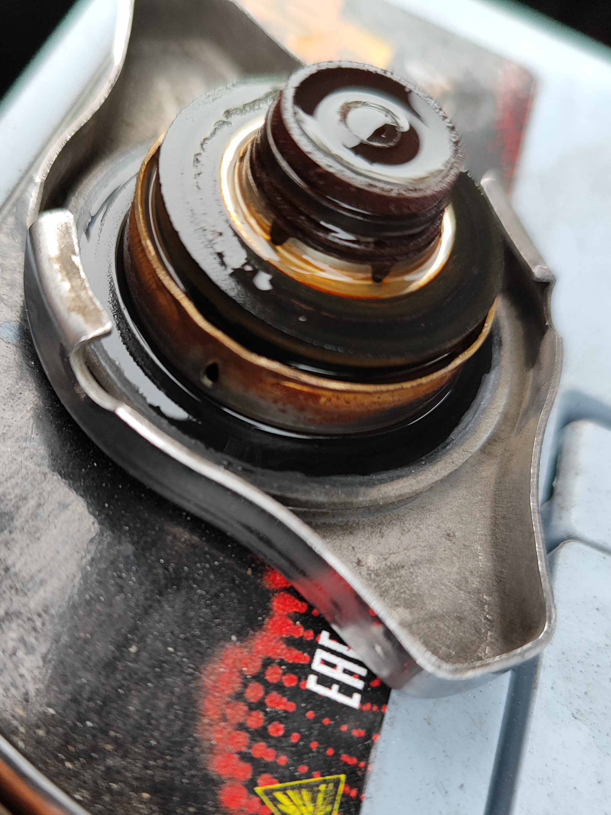

Моя крышечка (не примеряли к новому):
Слегка пострадавшая, но продолжает пружинить.

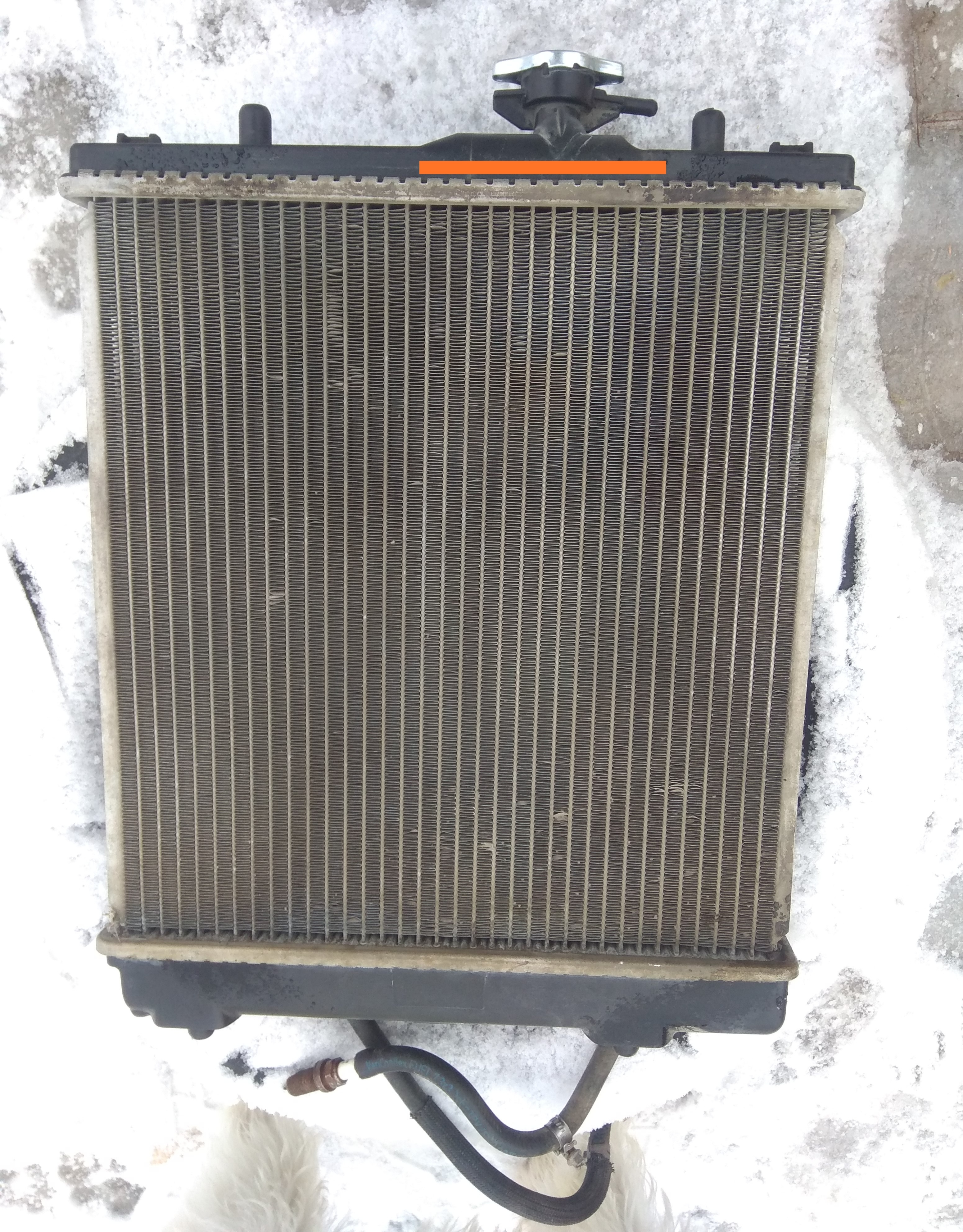

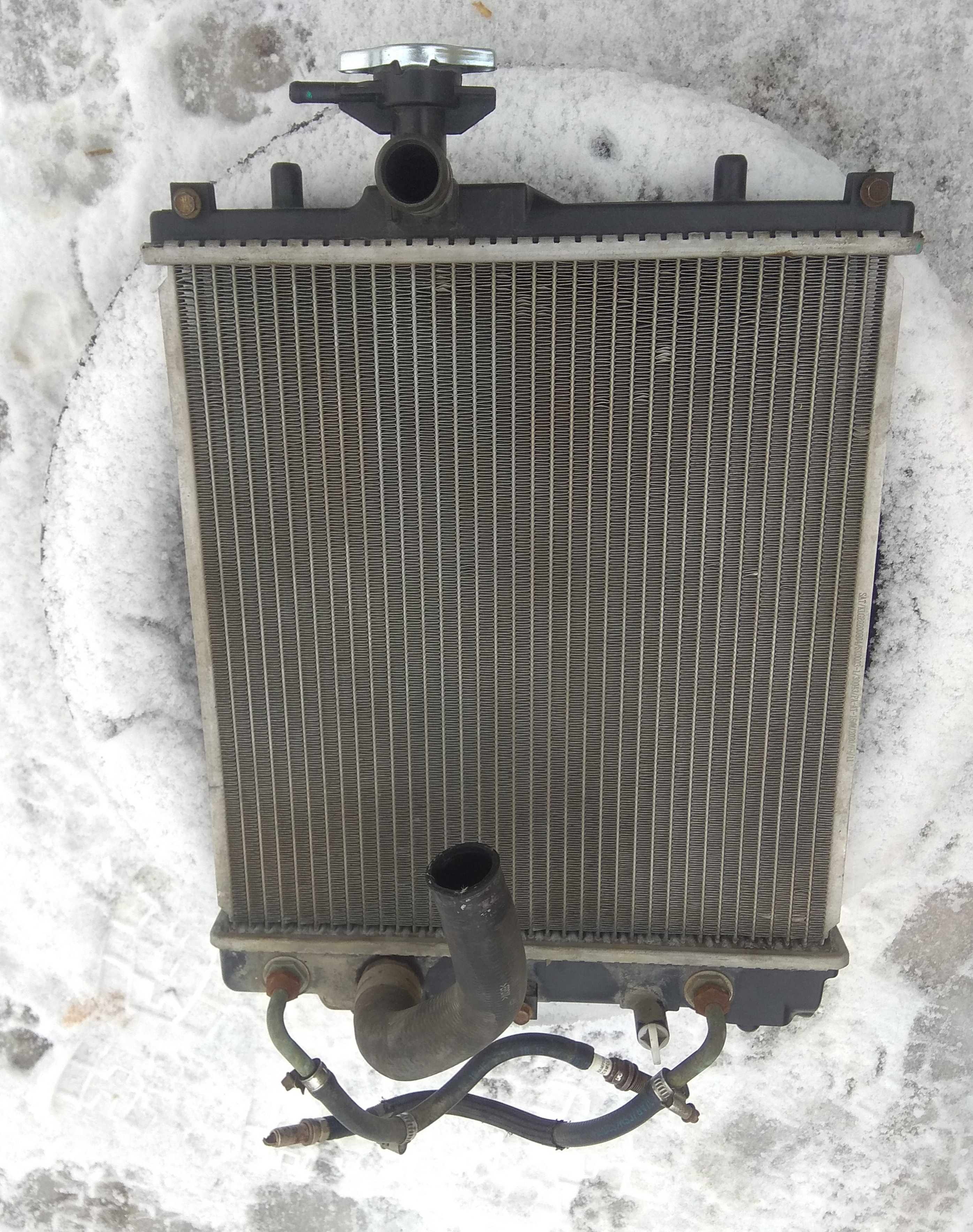

А вот с установкой радиатора - я сильно засомневалась.
Да, крепление вентилятора на 3 болта (снизу один), но сама конструкция (хм..), какая-то не такая..
на фото правый угол (влага - это мы болты верхние ВД-шкой залили) и центр с креплением.
Удачнее фоткнуть не получилось..
Завтра с самого утра разбираем..

Да, эта крышка подходит на новый. У них бввает болезнь. Самая нижняя тарелочка клапана, которая свободно болтается, часто трескается и разваливается. Визуально обратить внимание.
Если кожух у Вас на трех болтах, значит всё совпадет.
Будем считать что этот радиатор подходит на дорестайл. Но на Венгра только с колхозом нижнего крепления и покупкой новой пробки.

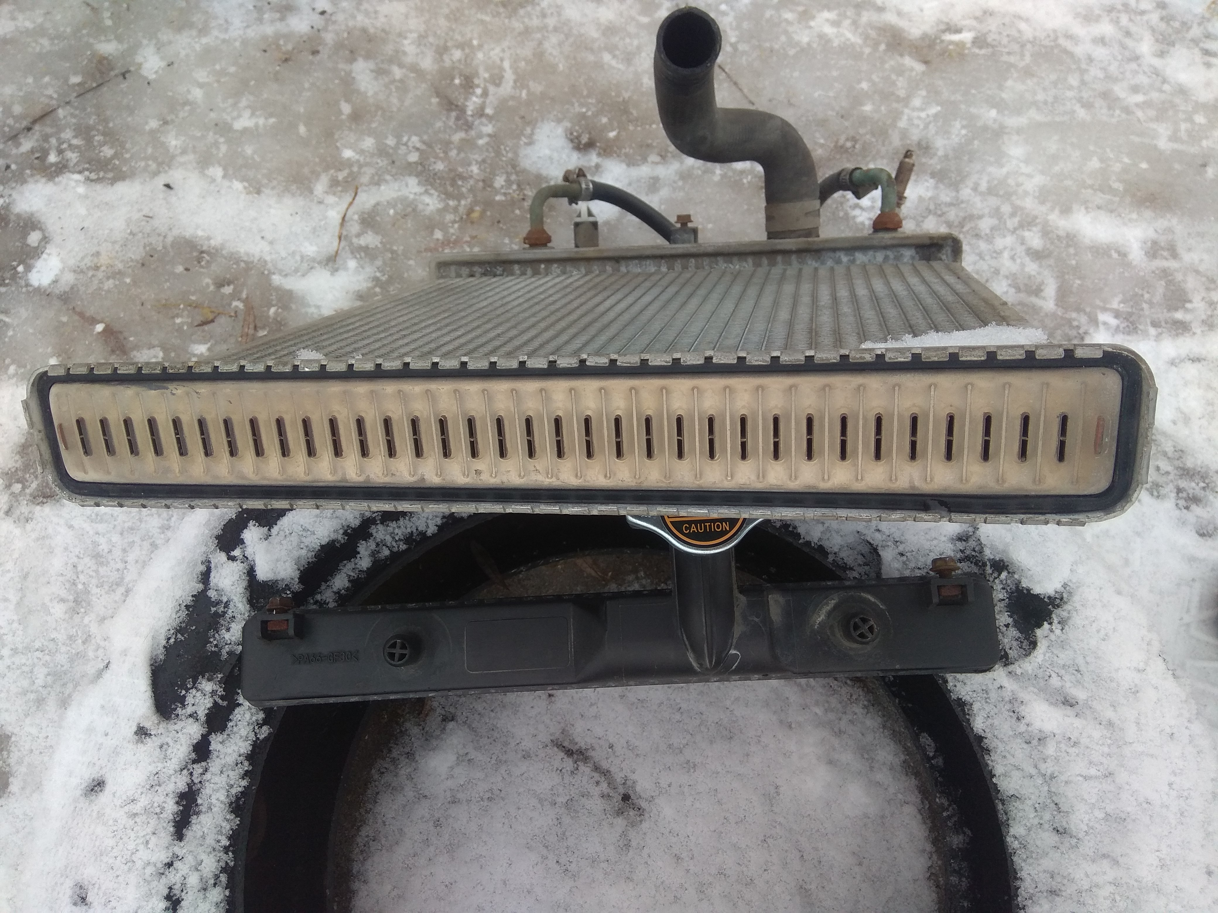

Потёк верхний бачок. Снял его. Думал переклеить, но, нашёл трещину в бачке. Как раз напротив заливной крышки. :(
Стоял радиатор SAT SK0003-1, дата выпуска 09.2020. Выглядит неплохо. Только трубки к АКПП 10 мм, а не 8 мм, как должны быть. Всё же прослужил как то три-четыре года и охлаждал нормально. Конструкция - 34 плоские трубки.
Крышки ставил на него Masuma MOX-202 (1/1 кг/см) и Japan Parts KH-C30 (0.9 кг/см).
Ниже на фото показано место трещины.
