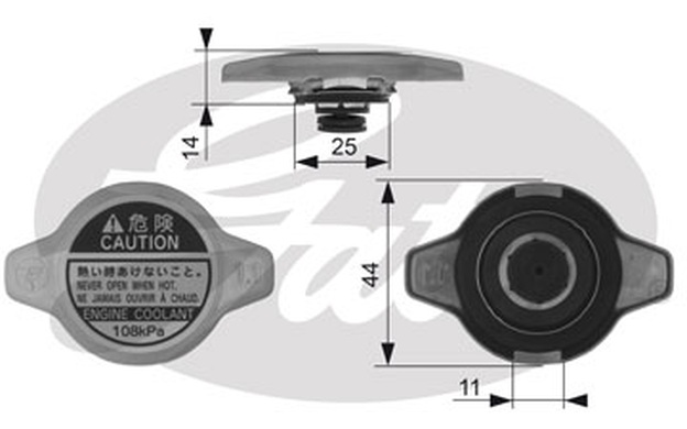

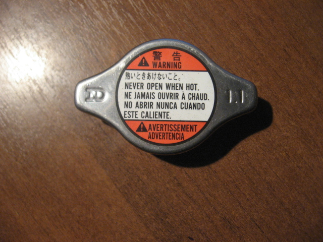

Вот такие крышки.
Если крышка не налезает, то должно быть научное обоснование
Горловина при этом должна выглядеть так

Вот такие крышки.
На твем фото крышка радиатора GATES. Такие завод на Игнис не ставил.
Крышка от Игнисовского радиатора Denso (на моем фото), и что это доказыват? То что у Ланса должен стоять радиатор Denso?
Когда он скажет какой радиатор у него стоит, тогда и можно будет делать вывод про крышку, родная или нет.

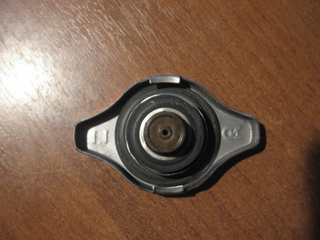

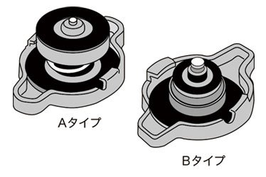

Если радиатор Денсо, то на нём это написано. Можно хоть сейчас пойти посмотреть, посветив фонариком
А в 2007 году радиаторы могли быть под одну крышку, неважно, Денсо или Валео, т.к. на Свифтах и SX-4 того времени вроде как крышки одинаковые независимо от страны производства
Почему крышка не налезает-то ?

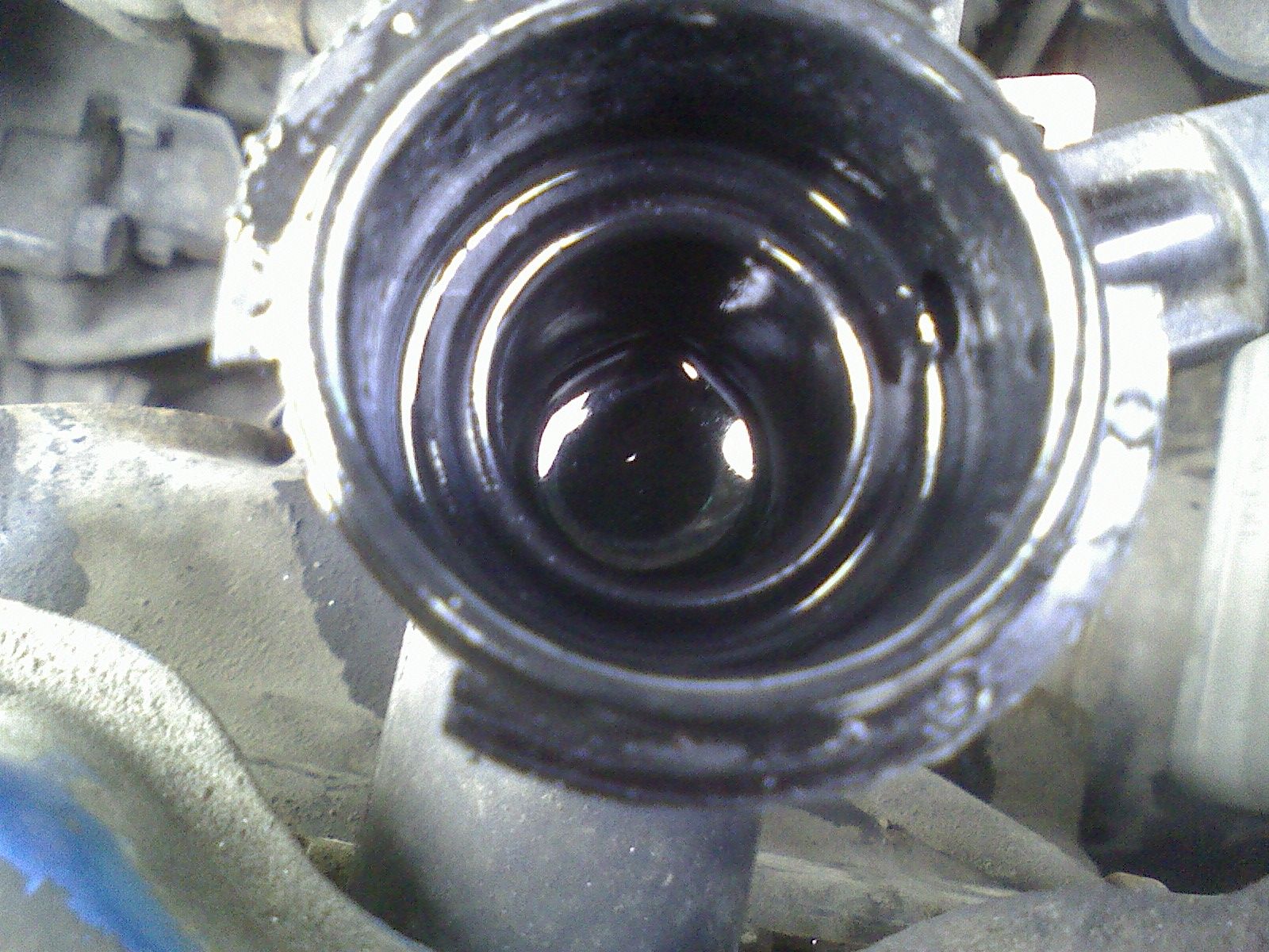

У моей крышки диаметр клапана никак не 10 мм, специально не мерил, на вскидку чуть меньше 30мм. Седло под клапан в патрубке соответствует диаметру тарелки.
Крышка плохо снимается и одевается, тк бурты кремальеры на ней погнуты, скорее всего их пытались разогнуть, а потом снова сильно загнули. Нужно с большим усилием ее прижать, чтобы завести бурты в ответну часть. Возможно все это делалось, чтобы увеличить силу прижиму, мб так пытались бороться с подсосом воздух. Когда появилась проблема попадания воздуха в систему охлаждения это вопрос. При покупке машины уровень антифриза в бачке был очень низкий, бачок пустой, трубка еле доставала до жижи, а крышка бачка была почему-то открыта. Прежняя хозяка так и ездила. При покупке антифриз мне в сервисе долили, заверили что воздуха в системе нет.
Так или иначе я второй раз доливаю антифриз на остывший движок. Первый раз при надавливании на резиновую трубку, ведущую к горловине, шли пузыри воздуха, уровень был на 20 мм ниже седла клапана. При пуске холодного движка и прогазовках было слышно, как воздушные пузыри гуляют по трубам. Вчера уровень был уже на 10мм ниже, при надавливании на трубку пузырей не было, звук при пуске движка пропал.

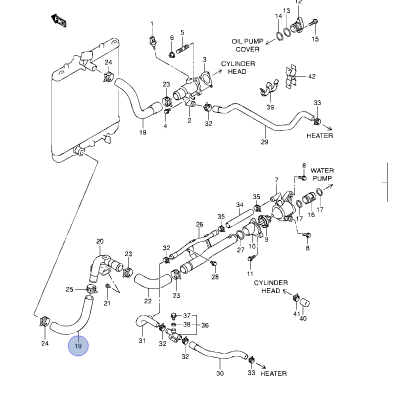

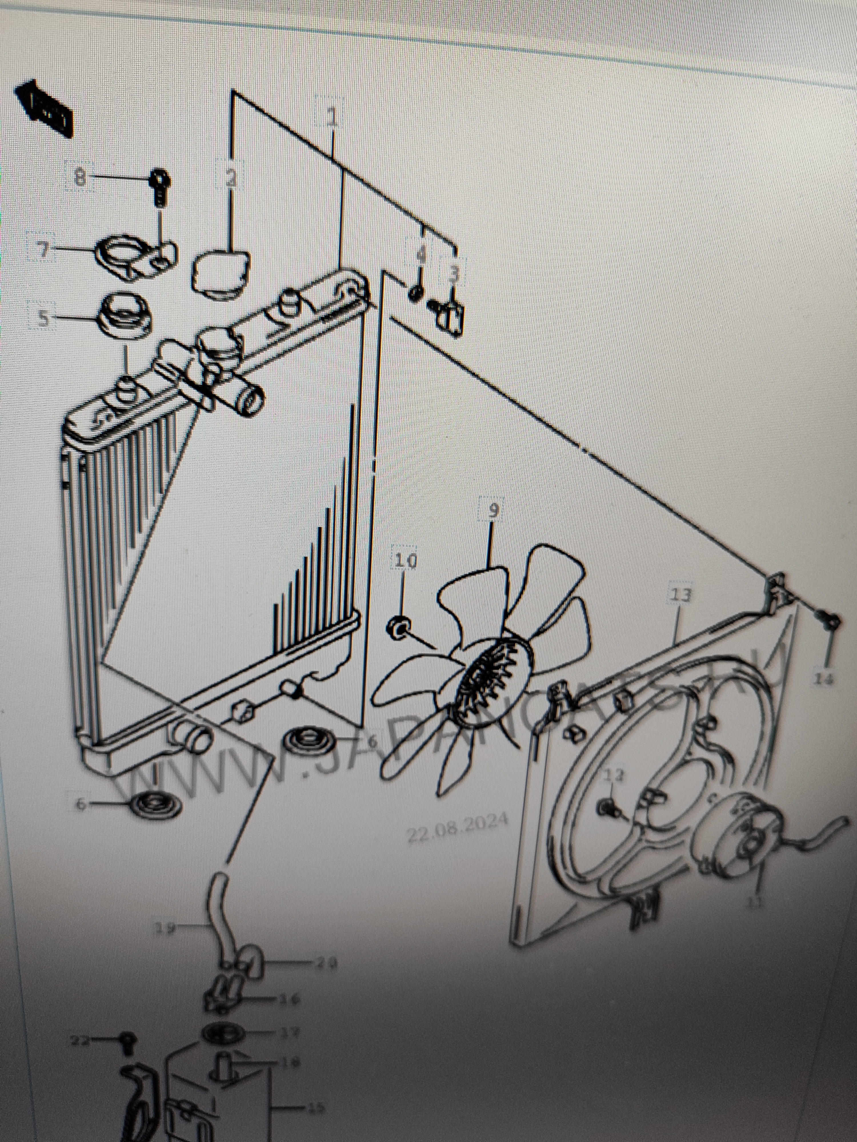

Воскрешу тему. У кого-нибудь подыхал нижний патрубок радиатора (номер 19 на картинке)? Чем можно заменить, кроме оригинала? Оригинал по стоимости больно кусачий и не дождаться...
Дмитр
26 Декабрь 2006
5,520
1,122
Щелково
Suzuki Ignis, Renault Twingo
Чтоб просто "подыхал" не было. Было повреждение когда при переднем ударе кожух радиатора наехал на металлическую трубку, на которую этот шланг одевается сверху. Был незаметный с первого взгляда перекус шланга.
Чем ехать из Тулы думаю будет проще сколхозить.[DOUBLEPOST=1554794007,1554787510][/DOUBLEPOST]
Мне интересно, а как "сколхозить"? Ездить подбирать?
Подобрать похожую форму от Нашемарок. Диаметр на концах подогнать с помощью отрезков шланга. (один в другой)

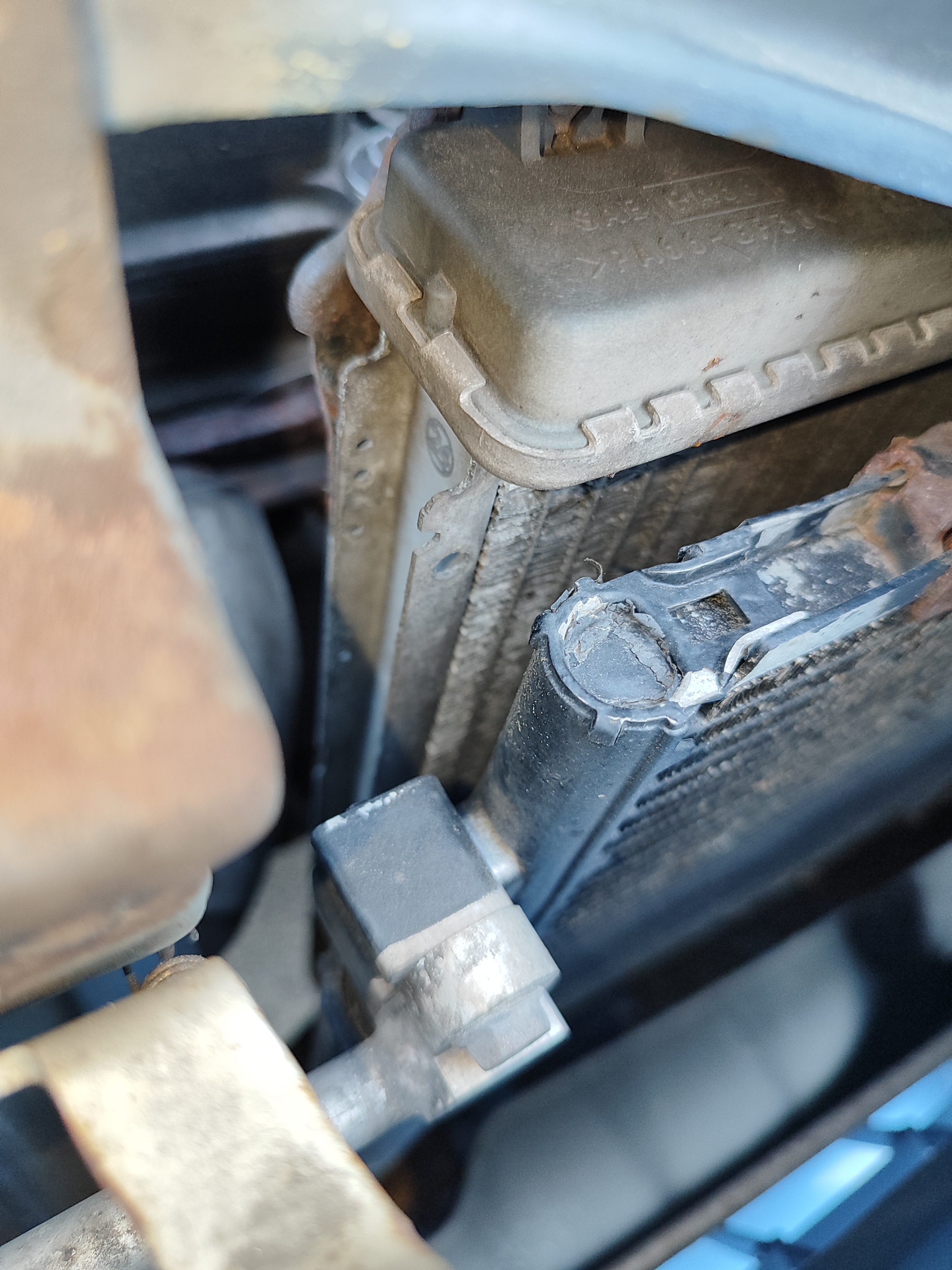

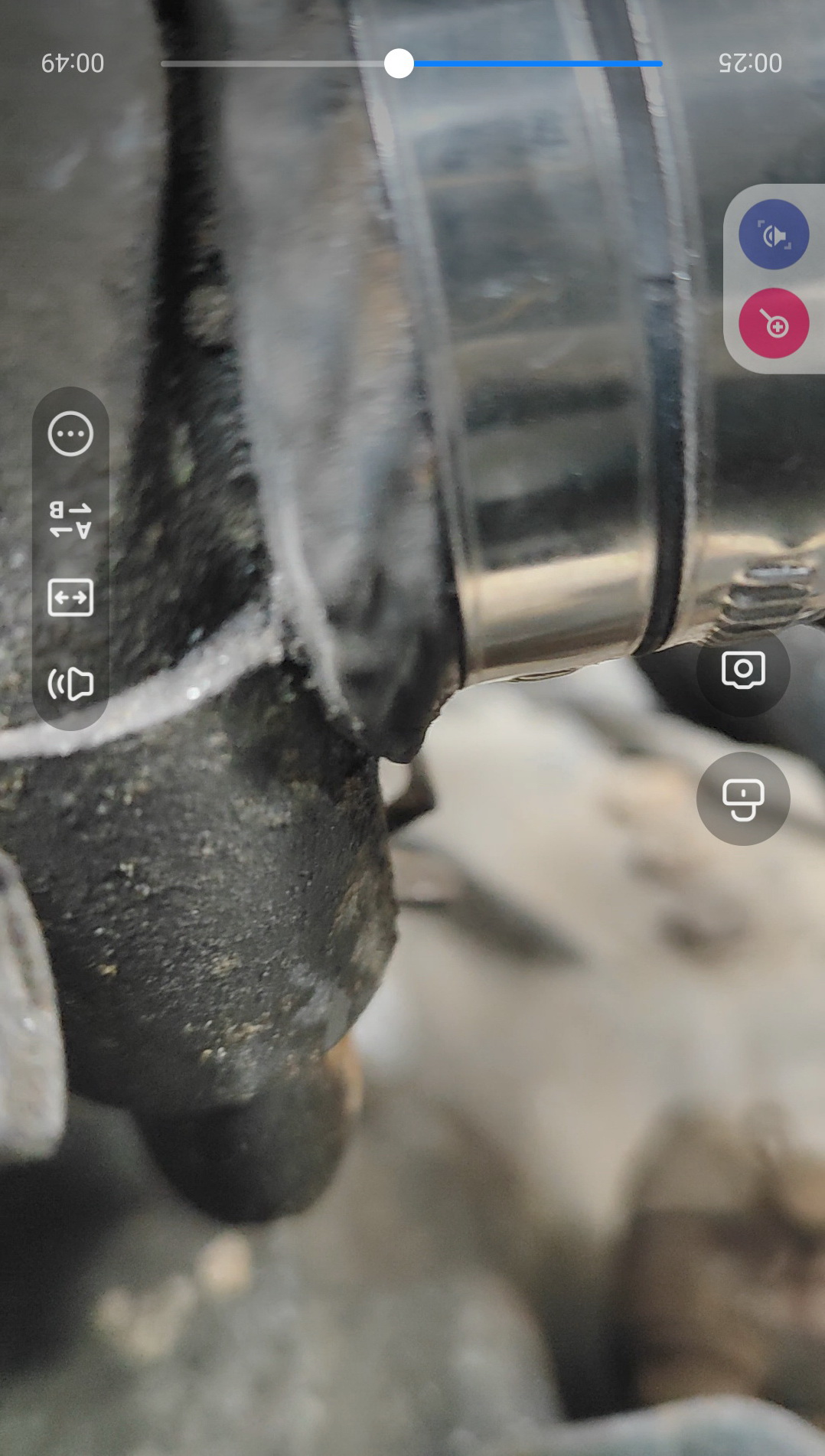

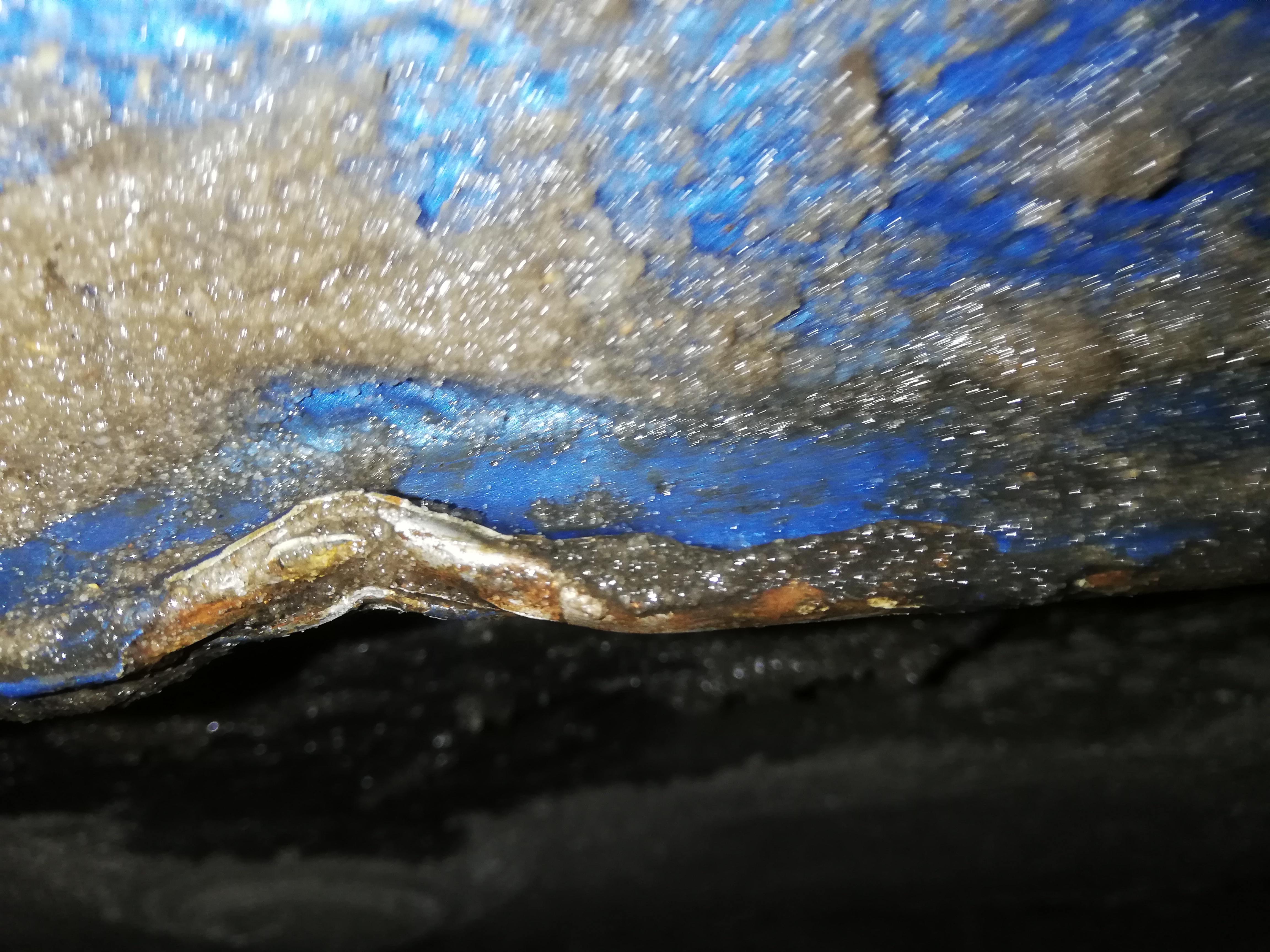

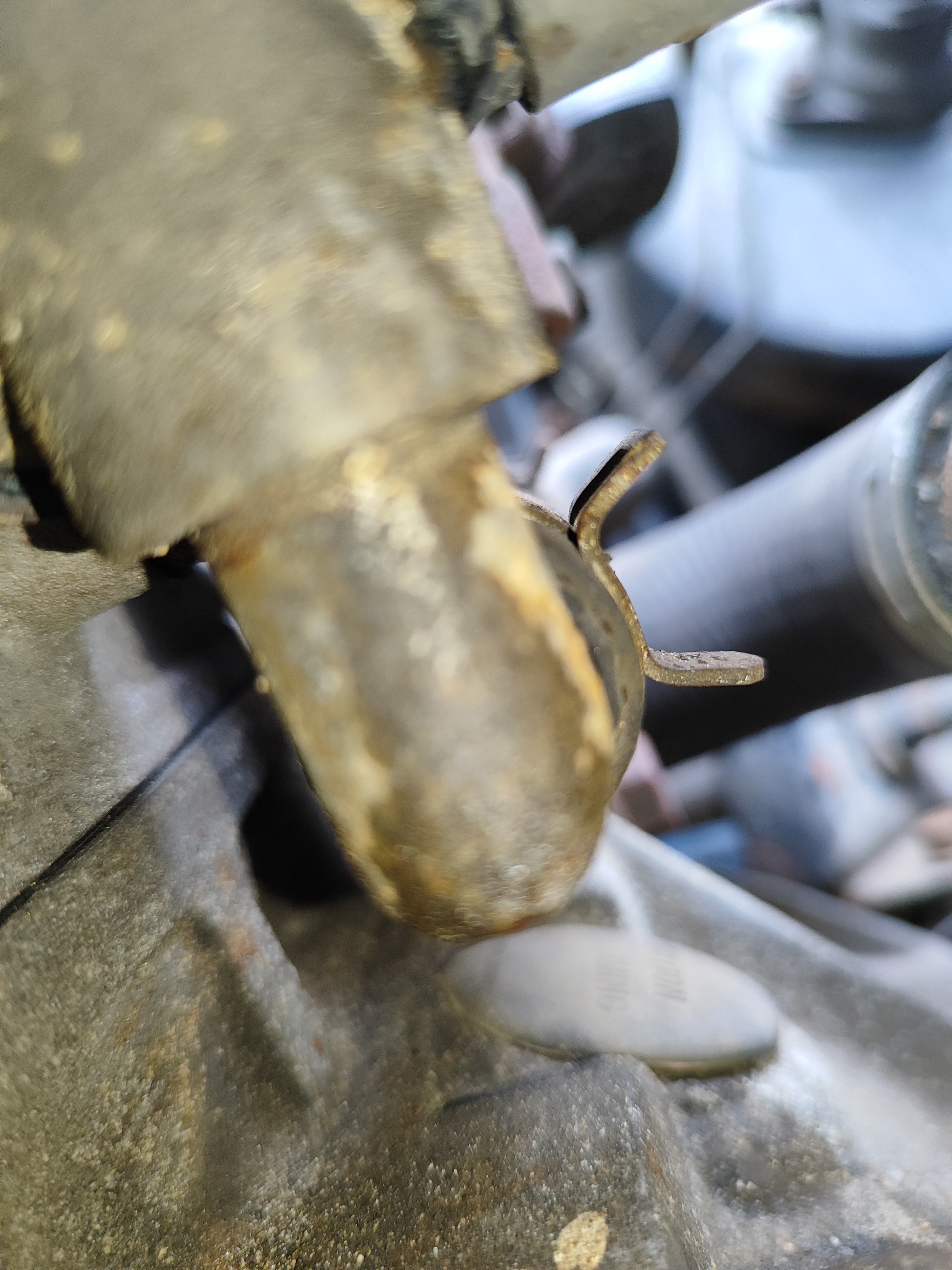

У меня есть ещё одно сомнительное место, но вроде сейчас оно сухое..
не понятно это сверху так подтекало (где новые стяжки) или на стыке есть ещё дополнительная точка выхода..

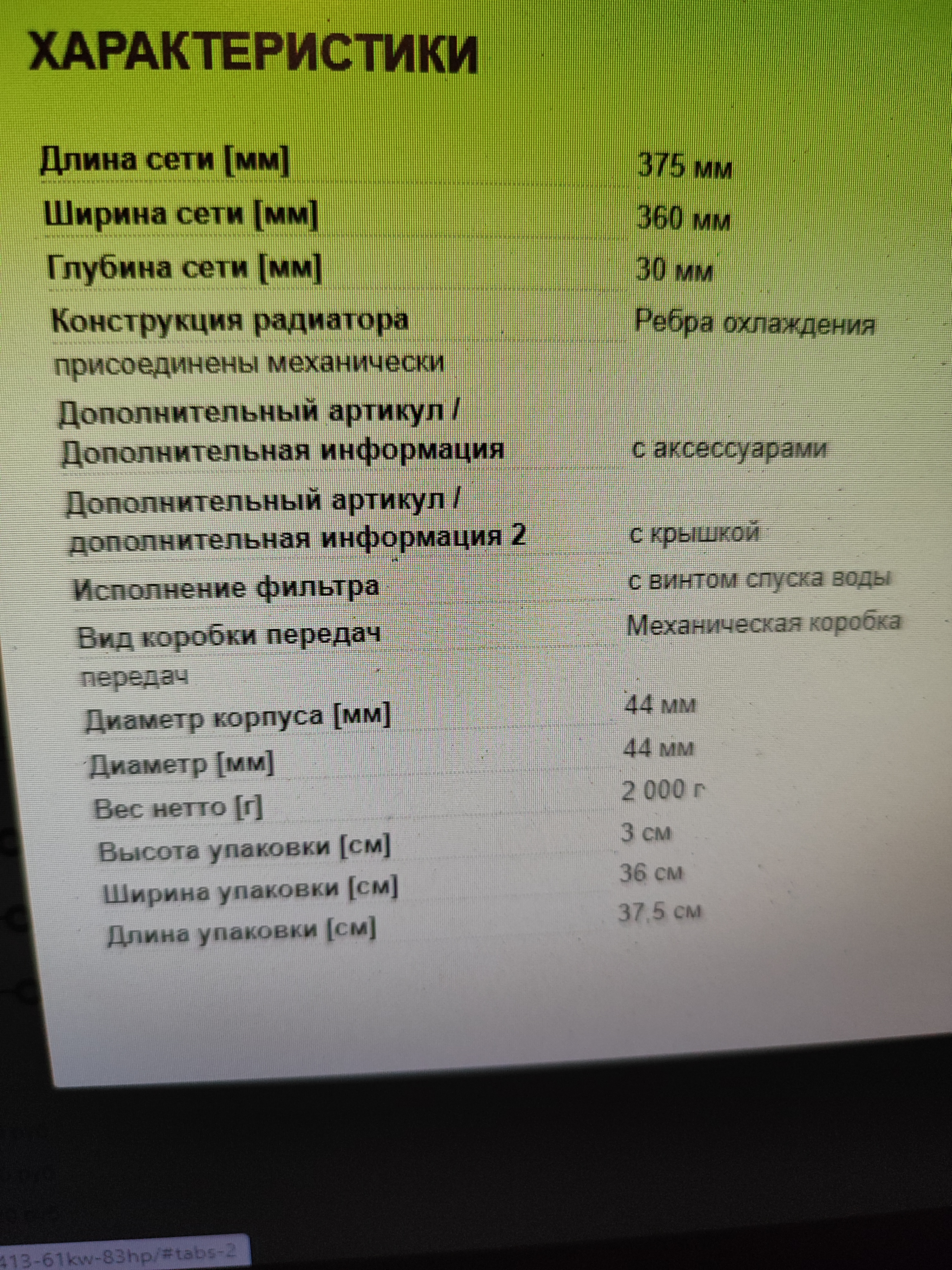

Странно. По VIN он не предлагается. А по артикулу (1770080G00) идёт как аналог. Удивительно дешёвый... даже стрёмно как-то.. =)
В характеристике указано:
PJ - Технология производства и используемые материалы соответствуют по качеству или лучше оригинального продукта, а тепловая производительность не ниже продукта OE/OEM или OES.
Заказала. Будем посмотреть.

Хоть и был он в моей практике, но не помню, паяный он или сборный. Фото нет.
Буду надеяться что паяный.. Если что - придерусь и попрошу заменить на другой, т.к. некорректное описание на сайте..
В других указано ребра охлаждения припаяны или присоединены механически, а в данная строчка пуста =)

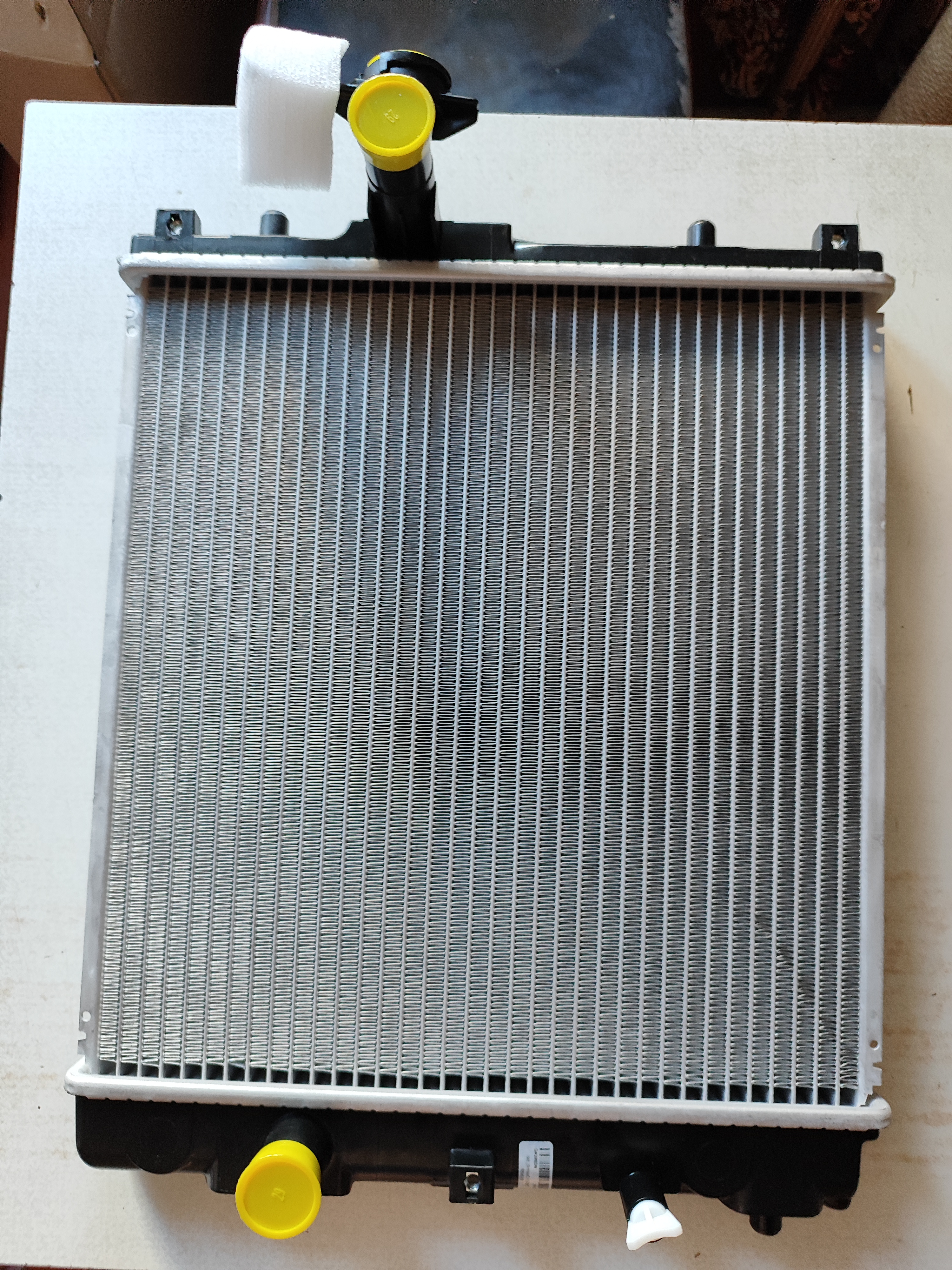

Пришёл радиатор.
Ещё не проверяли по посадочным местам.
Выглядит вот так:
Я так понимаю это пайка =) , а так же именно под механику?
Пока не записались на сервис и есть время заменить, но очень надеюсь, что не придется, ибо:
ИМХО: достойный вариант.
это же SRLine или Термал. Мы его с Вами не обсуждали. Я вас немного огорчу. Да, он паяный, но есть косяк.
Вот ссылка на мой отзыв о подобном изделии.
https://www.autodoc.ru/man/8081/part/sz2064?tab=talksБез колхоза не обойтись. Хотя тот мастер, который болт мимо резьбы закрутил, глазом бы не моргнул, просто не стал бы его внизу вообще крепить, на двух верхних сойдет.
Такие запчасти делают китайцы. В итоге он и на АКПП не подходит, и на МКПП без колхоза не поставишь.
Коробки с названиями разные, а внутри один хрен, Китай.
