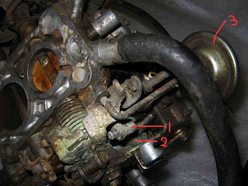

Сервопривод (3) со стороны гнутой трубки с охлаждающей жидкостью оказался в принципе не нужным, он отвечает за приоткрытие заслонки на ХХ при включении кондиционера, компенсируя снижение оборотов нагрузкой компрессора, всегда поражался наличию кондиционера в кабриолете, ни разу его не включал, по этому этот привод просто открутил. Тут же нашлась причина глюка - при полном нажатии педали газа она назад не отжималась, залипая в таком положении, такое было пару раз, приходилось останавливаться. Оказалось упорный болт (1) этого самого сервопривода кондиционера от вибрации открутился на всю и головкой задевал за бачок расширителя охлаждайки (2) в карбюраторе, кинематически он связан с рычагом дроссельной заслонки. Выкрутил нафиг.
Абсолютно все регулировочные болты кроме болтов качества и количества смеси от вибрации повыкручивались, по этому рычаги сервоприводов и были бесполезны, а дроссельная заслонка открывались только на 2/3. Про вибрацию я уже писал в каком-то посте, причина до сих пор не ясна, но на скорости > 90 машина вибрирует так, как будто к ножкам табурета привязали 4 отбивных молотка и включили их, от вибрации отваливается зеркало заднего вида в салоне, все содержимое полок на торпеде вылетает наружу, от нее же вываливались задние фонари и потерялся госномер (новый намертво пришит жирными строительными заклепками для швеллеров). Причины до сих пор ищутся :(

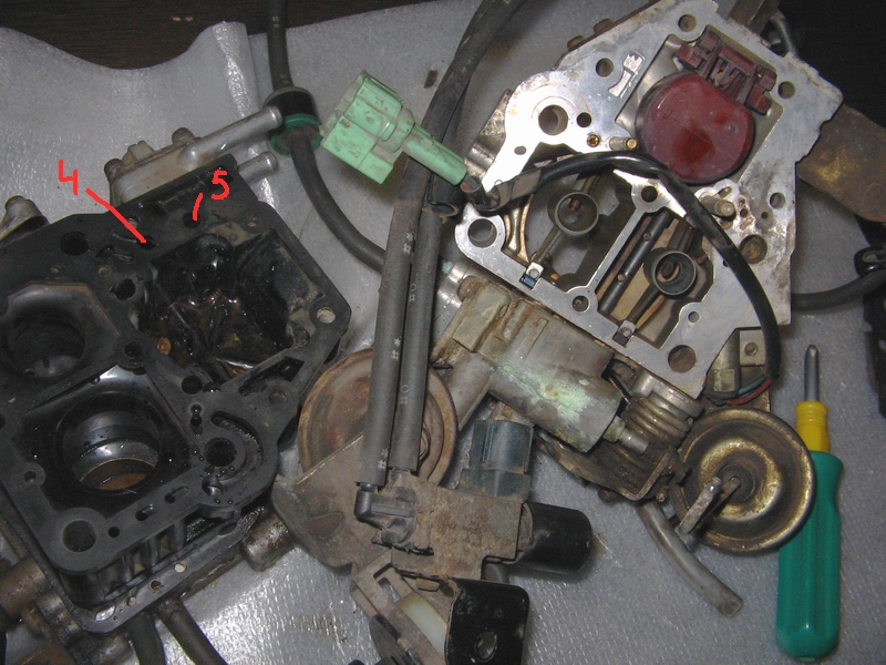

При разборке выпал железный шарик, в дырке (4) был шарик, пружинка и пробка, в дырке (5) красный пластмассовый брусок, откуда выпал шарик непонятно, логически предположил что он был под бруском, остальные дырки вроде все сквозные, 2 по центру для топлива..

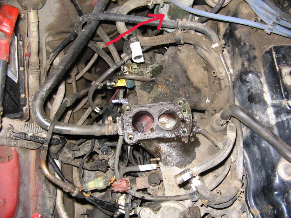

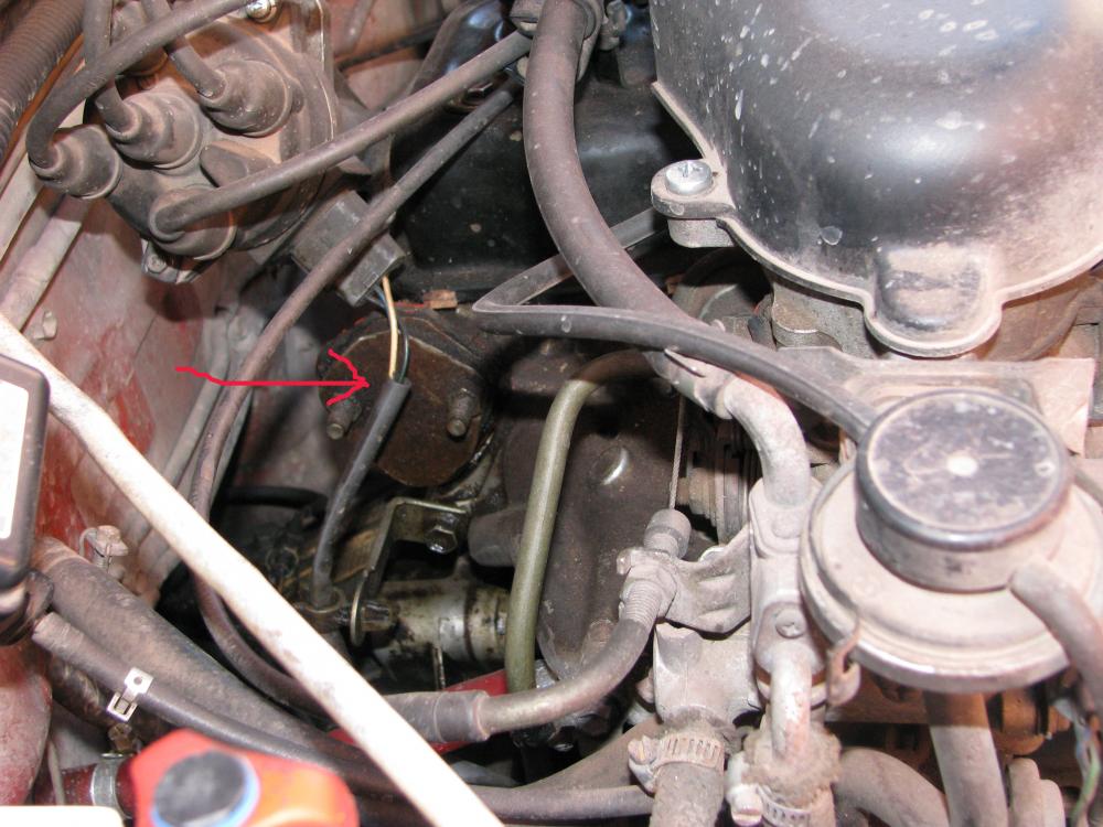

Знаю что тема давно закрыта, но у меня вопрос, на самой последней фотографии, если смотреть с левого боку на движке стоит хитрый приборчик в виде цилиндра от него отходит шланг матерчатый коричневого цвета, вот что это за штука. Крепится этот агрегат к движку, у меня там вообще стоит тупо заглушка и всё, так вот хочется узнать, что это за хрень. Я перекопал весь экзист и книжку нихрена не могу понять, что там должно стоять. Помогите, пожалуйста. Заранее благодарен.

А вот так выглядит у меня. Стоит просто заглушка, и она меня сильно напрягает, я мозгой понимаю, что там чего-то должно быть, а вот что я не знаю. :(

Эта деталь - механический бензонасос, он приводится толкателем от распредвала. То что у тебя его посадочное место заглушено скорее всего означает, что вместо него стоит электрический бензонасос. Штатно на карбюраторные версии, если не ошибаюсь, ставились только механические насосы.

Да, очень похоже, что электронасос поставлен, поищи его по матерчатым топливным шлангам, может даже погружные насосы бывают с низким давлением для карбов? Впрысковый электронасос то не пойдёт вроде, у него высокое давление.

Вот это вы меня порадовали и одновременно озадачили. Теперь буду искать свой топливный насос. У меня точно стоит электронный, это слышно по звуку при повороте ключа зажигания.
Спасибо большое, а то всё время прибывал в недоумении, машина работает нормально, без проблем, а вроде какой-то фиговинки не хватает, вот и загонялся.
