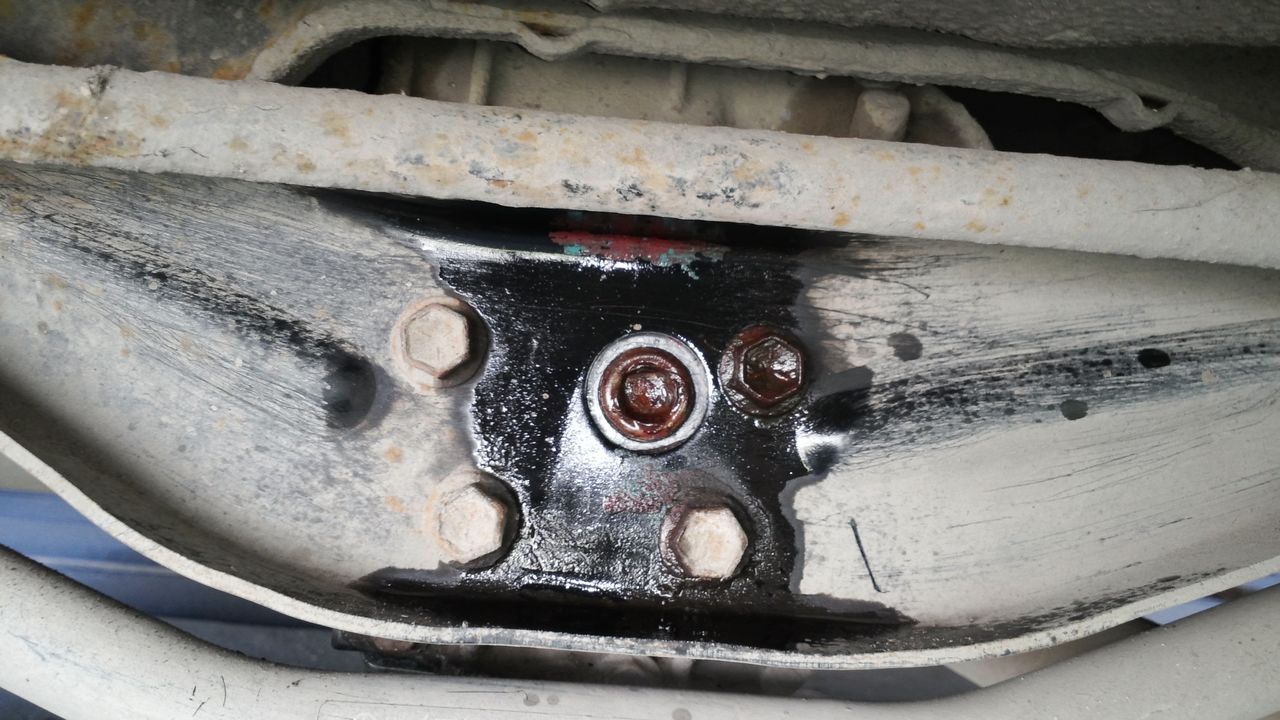

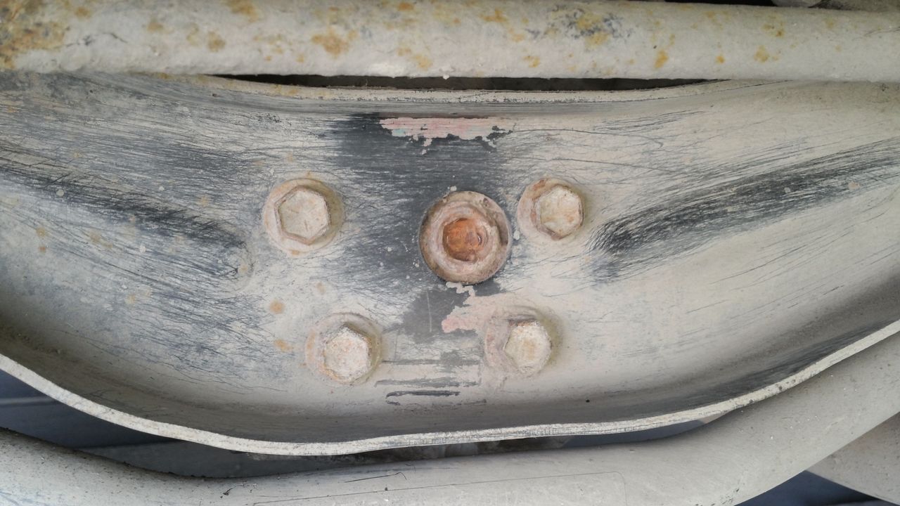

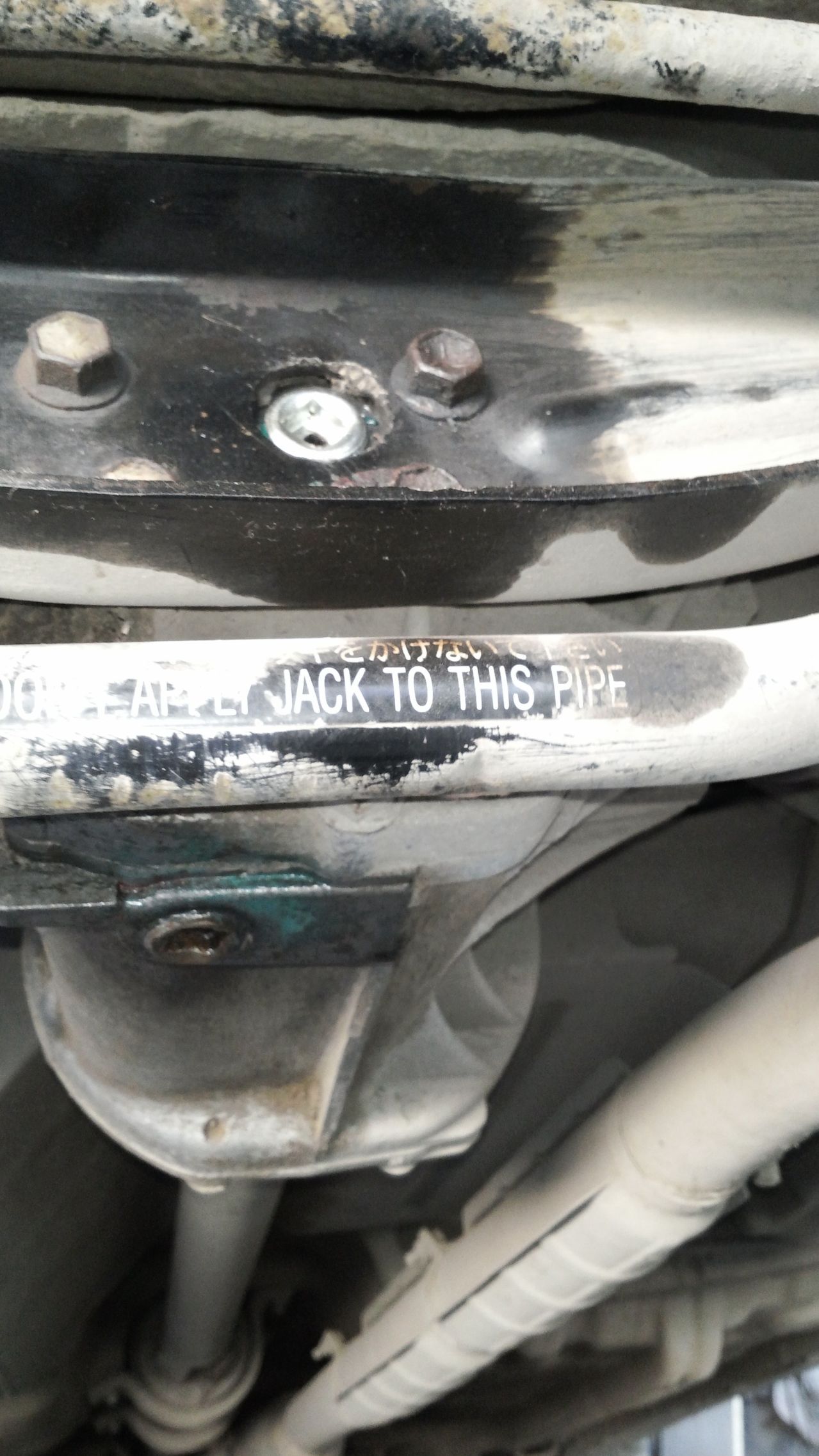

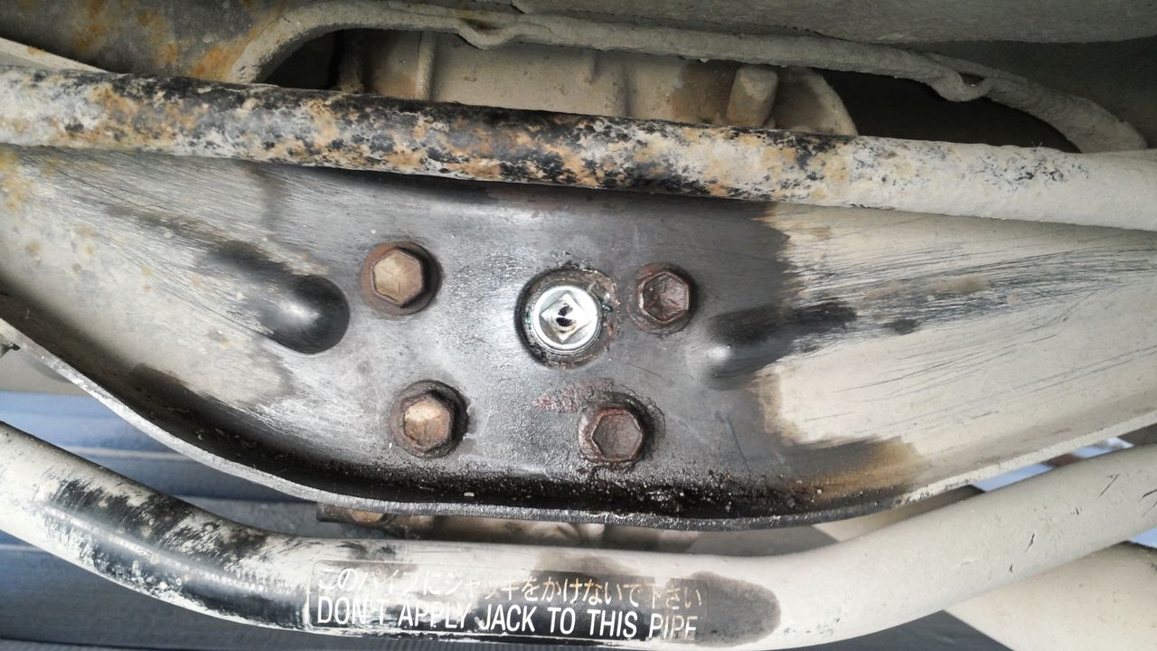

    Здравствуйте! Решил таки заменить масло в заднем редукторе. До меня видимо кто-то пытался открутить заливную пробку, сорвали шлицы.
    Перед заменой отмачивал WD'шкой, хотя особо на неё не надеялся.
    При замене масла на сервисе присутствовал лично, хотел посмотреть что вытечет (кто-то на форуме писал, что слилось прозрачное масло и особого смысла менять не было). Сервисмэны приваривали к пробке болт и пытались отвернуть. Сломали ТРИ болта пока отвернули! Масло внутри было чёрное, залили новое, поставили новую пробку.
    Теперь сам смогу поменять.

    у меня такое было. снял заднюю крышку с редуктора и все равно никак не смог открутить пробку. Просверлил ее насквозь сверлом меньшего диаметра и нарезал резьбу, вместо пробки короткий болтик вкрутил.
