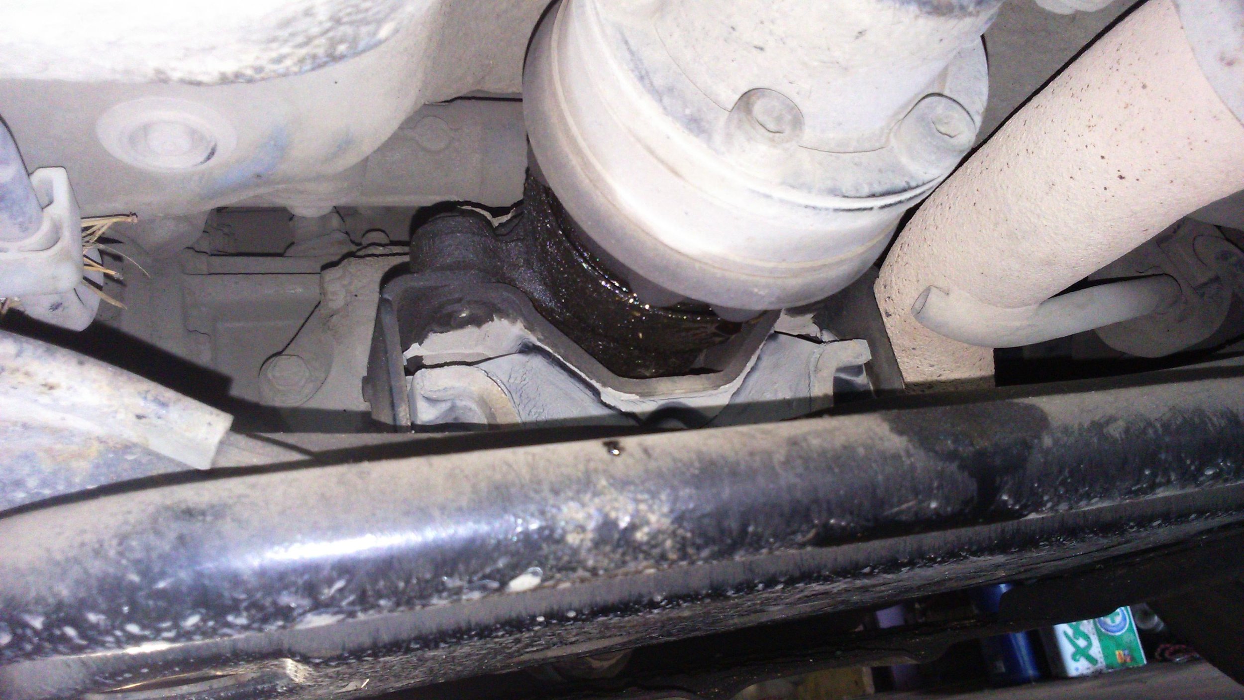

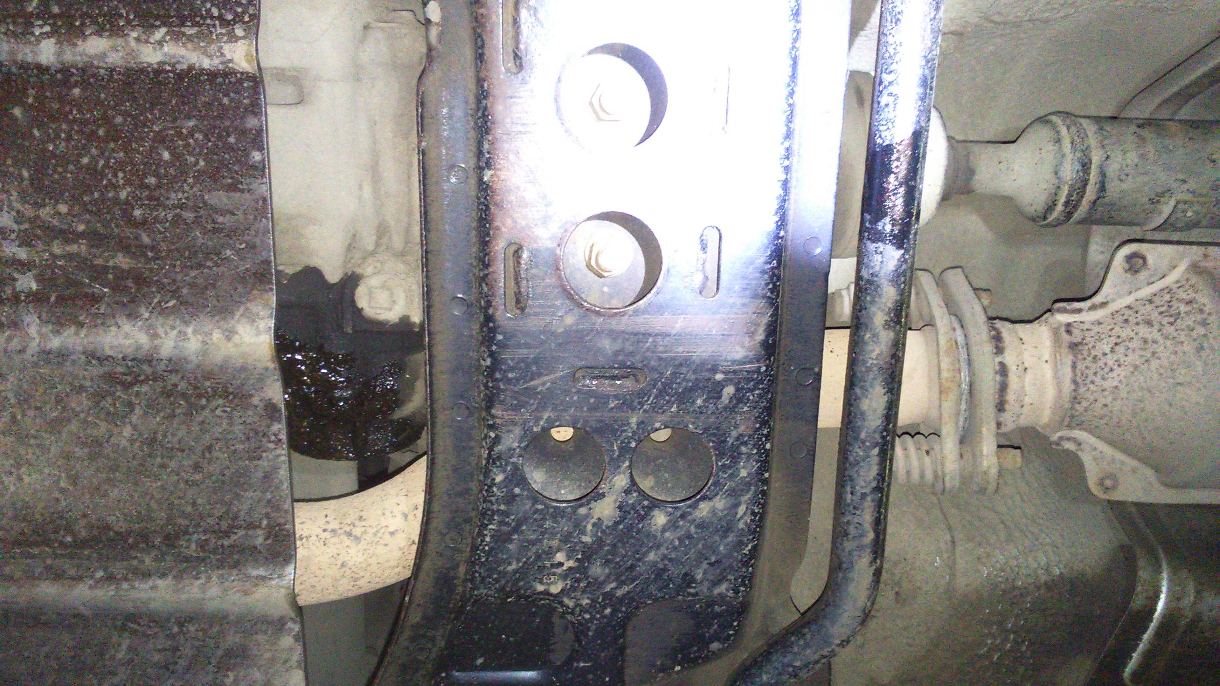

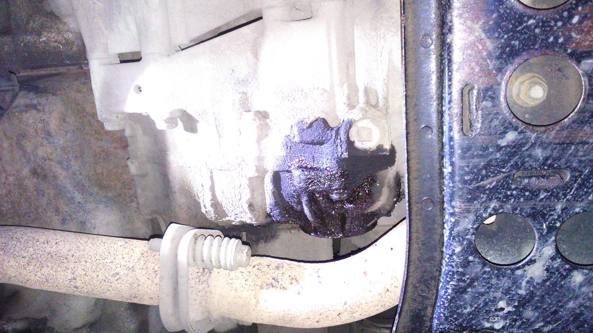

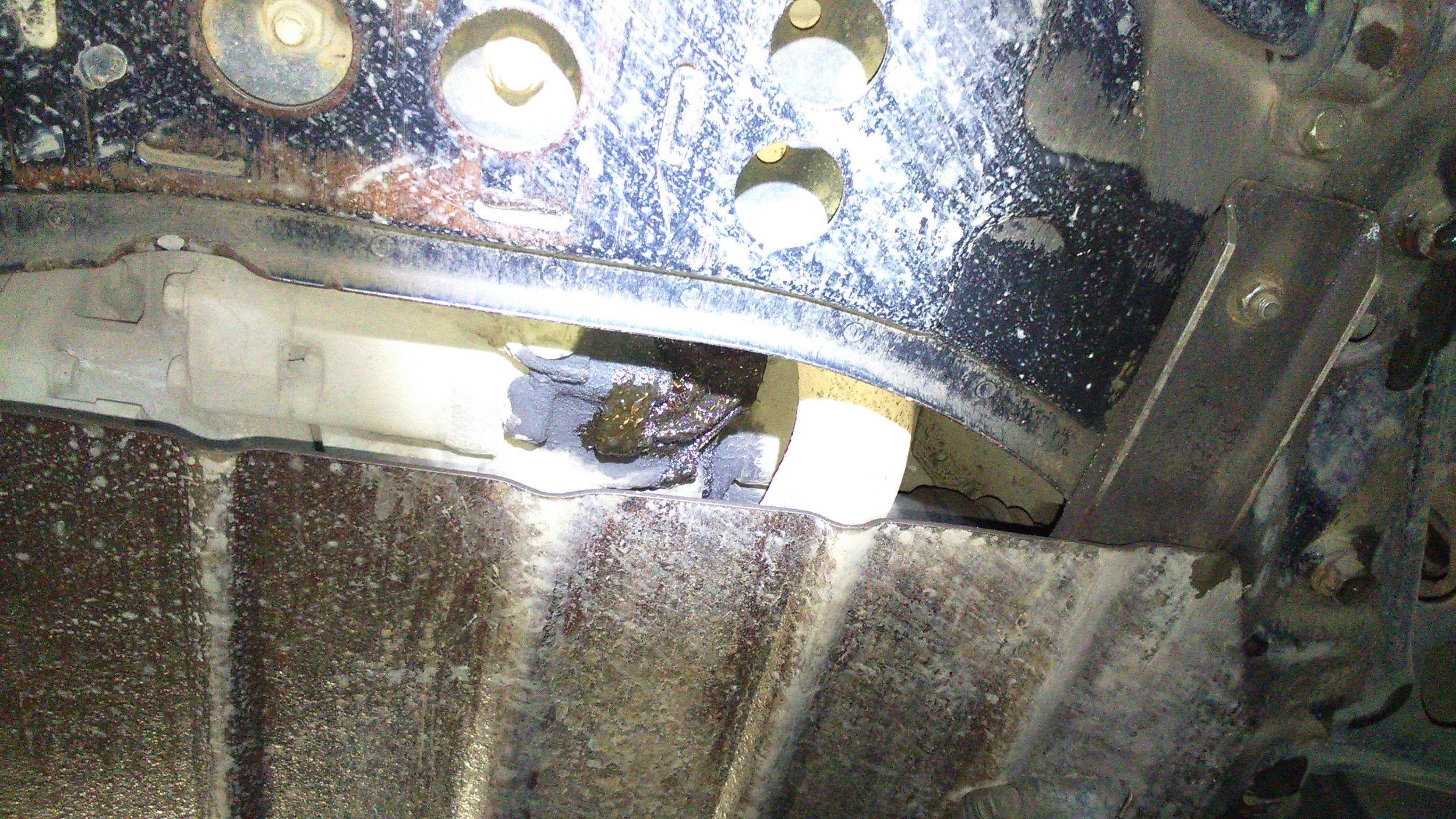

Сегодня сменил масло в двигателе и по случаю снятия защиты решили заменить масло в переднем дифференциале, но возникли затруднения:
0) на фото сливная пробка дифференциала?
1) подскажите где заливная пробка в переднем дифференциале (раздатке?) или ткните носом в мануале на этот раздел. половину машины обшарили, смотрели в 4 глаза, но так и не нашли заливную пробку, в мануале тоже этого нет, только про задний схема присутствует.
2) насколько критична ситуация с масляным пятном, что это может быть?
3) как в кардан закладывается смазка?

Да, на фото сливная пробка. Точно такая же на правом боку здатки есть, просто из-за нкличия защиты картера вы ее не видите.
Масляное пятно на мой взгляд, уже серьезное, надо поменять сальник хвостовика раздатки! Иначе не уследите за маслом, и угробите раздатку.[DOUBLEPOST=1569095036,1569094780][/DOUBLEPOST]Вот тут слева от большой регулировочной шестерни видна заливная пробка:
