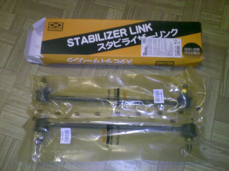

Точняк. Я им позвонил по телефону и заказал.
300мм межпальцевое, М10 болт.
Единственное что изменил бы, так это длину нижнего болта. +5мм было бы лучше, а то резьба из гайки с капроновой втулки не показалась.
Старые пришлось болгарить, верхние пальцы на обоих стойках не подались из-за прогнившего отверстия под шестигранник. Низ пошел нормально.
Менял вместе с рыжими резинками стаба из Новосибирска. Не резал, с водичкой, даже не мыльной зашли очень весело.
Все звуки, которые беспокоили ушли.

А какая длина у верхних и нижних болтов должна быть?
Не знаю. Они ее даже не спрашивали, а я ее не мерял и не говорил.
Видимо длина по-умолчанию, на одном конце +5мм.
