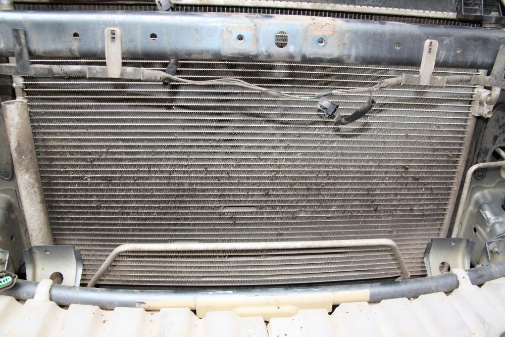

Была аналогичная ситуация с радиатором мотора.
Снял передний бампер, открутил верхнее крепление радиатора кондиционера, сантиметра на два можно верх радиатора кондиционера отодвинуть от радиатора мотора и с помощью кисти с жесткой щетиной (немного изогнутой) аккуратно снял весь мусор, а это в основном был тополиный пух, с радиатора мотора.
Сами соты, как ни странно, оказались не забитыми грязью и мусором.
Вот собственно и вся операция.

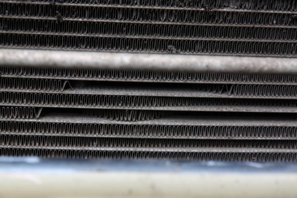

Пошёл я вчера по твоим стопам, разобрал всё что требовалось и начал промывать. Соты в нижней части радиатора вообще почти все вылетели, хотя мыл с большого расстояния и не сильным напором, такое ощущение что они просто сгнили. В итоге пришлось менять радиатор, стоит он сейчас 13000-15000 т.р., я взял за 14500. Теперь думаю примудрить к нихней решётке на бампере какую нибудь сетку чтобы хоть как-то от камней его спасти, ну и от мух тоже, а вот от пуха вряд ли это поможет. ;)

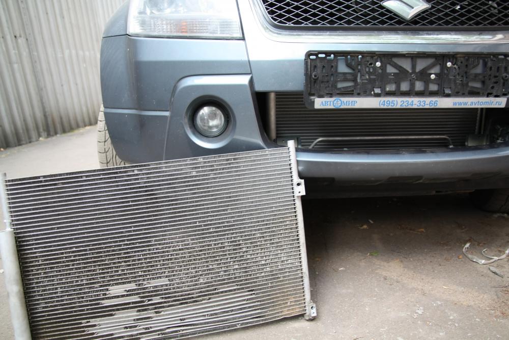

без снятия полностью не промыть этот бутерброд, особенно по краям

Ответ: Промывка радиатора, снаружи, поделитесь опытом!
Да, ты прав, я когда снял радиатор конд. было такое ощущение что там штукатур шпателем поработал :wideyed:
Так сетку перед радиатором от насекомых и камешков я поставил сразу как купил Витару. Я такую сетку ставил еще на Игнисе, после того, как увидел во что превратились соты радиатора. Помогает и очень хорошо. Сейчас у меня, после двух лет и 56 тыс.км соты радиатора в прекрасном состоянии.

Машина пробежала 65 тыков. Решил почистить.
Купил мелкую алюминевую решетку и пластмассовые кабель-хомуты чтоб ее прикрепить изнутри нижней решетки радиатора.
Снял бампер, открутил верхнее крепление переднего радиатора, отодвинул его немного вперед, заглянул внутрь - и ужаснулся. Тут правильно писали - такое впечатление, что внутренний радиатор заштукатурили шпателем. Поскольку химию (очиститель карбюратора) я забыл дома, а дело было в саду - решил почистить без нее.
Пылесос, щетка и керхер сделали свое дело - под конец чистки водичка из керхера проскакивала оба радиатора. Поставил решетку (блин, че я сразу ее не поставил - передний радиатор местами мятенький с щедрым вкраплением оводов, мух и т.п. сушеной живности).
Результат - вентилятор стал включаться ощутимо реже. По дороге, где обычно ежжу, есть растянутый и крутой подъем. До чистки вверху подъема БК показывал температуру 102-103 гр. После чистки при прочих равных - 91!
Результатом доволен!

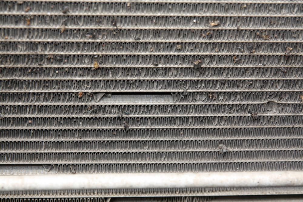

Судя по всему, это поможет промыть только первый радиатор.
Но основные "отложения" образуются между радиаторами - судя по всему тополиный пух + всякая грязь приводят к образованию "мха", который не смывается просто так, без разборки и механической чистки (лучше с предварительным замачиванием).
На днях, пытаясь промыть радиаторы, я смог нащупать "мох" между радиаторами.
Пальцы между радиаторами особо не пролезают, но даже сверху отчётливо прощупываются отложения, хорошо видимые на фотографиях выше.
Качественно промыть пространство между двумя радиаторами без разборки (хотя-бы частичной) - маловероятно.
