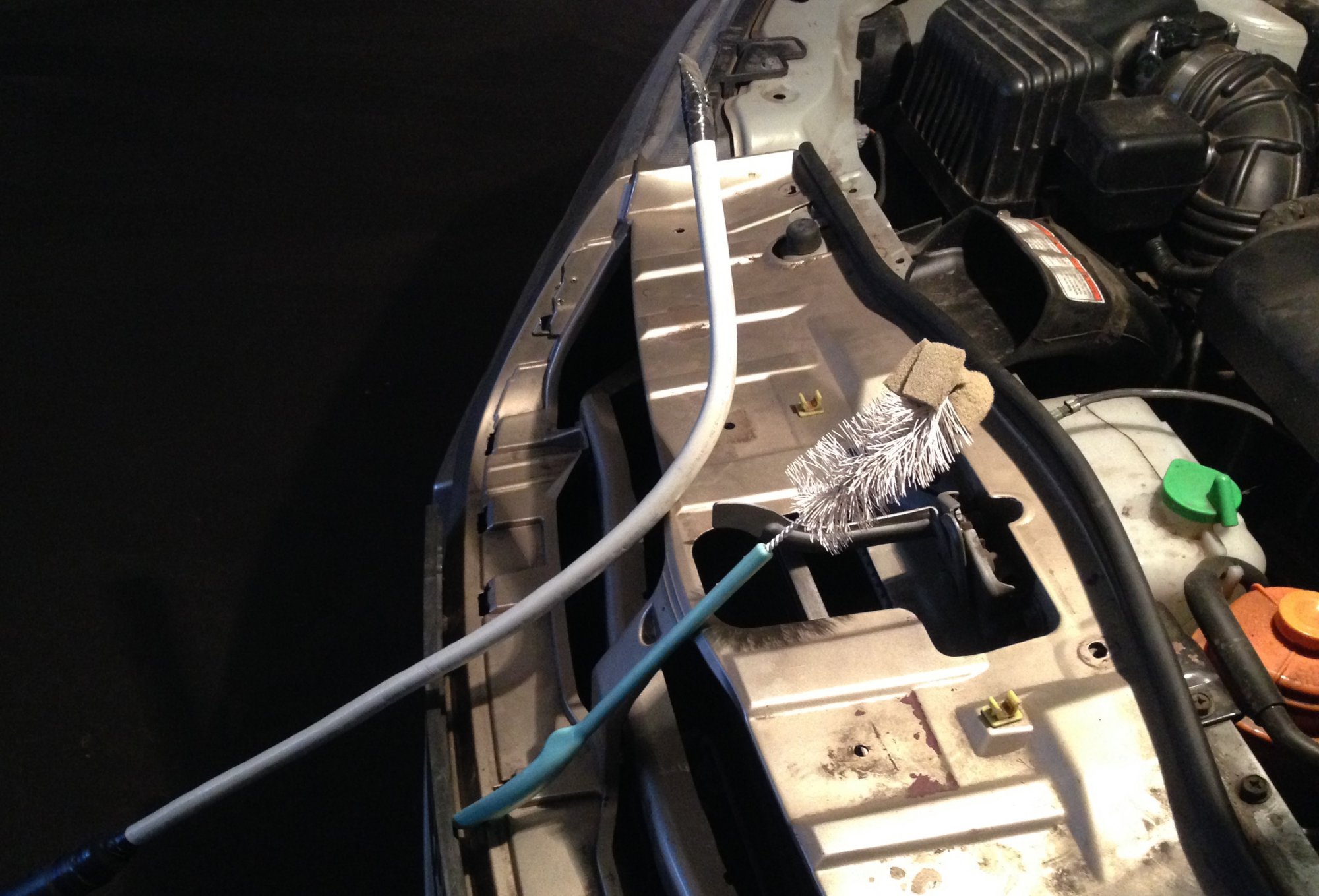

Хочу поделиться опытом очистки от пуха поверхности радиатора.Разумеется,имеется в виду труднодоступная часть-между конденсором и собственно радиатором двигателя.
Начисто снял пуховый "войлок" с помощью пылесоса.Для этого изготовил насадку:65 см водопроводной металлопластиковой трубки(на 20 мм)герметично закрепил во всасывающей трубе пылесоса("Циклон",древний,но мощный)на глубину 10 см с помощью куска трубки из губчатой резины.Остальную часть трубки(ок.55см сплющил до эллипсовидного состояния,свободный конец заглушил(с помощью автогерметика и кусочка поролона),а всасывающее "отверстие" сделал на плоской стороне сплющенной трубки возле "заглушённого" конца(сверлом на 6мм и длиной примерно 25мм)...
Прошлой весной заменил фрион в кондее, но ощутимого результата не получил, решил к этому лету почистить радиаторы. Пока нет возможности промыть, решил насухую для начала. Понравился метод частичной очистки от тов. Saul (#25 сообщение), сегодня потеплело, воплотил. Внешне стало достаточно чисто между кондеями, достал до всех удаленных уголков. Фоткнул свою насадку на пылесос (может кому пригодится):
+ длинный жесткий ершик для бутылок (Ашан 30 руб) - при разведенных кондеях везде достает (правда по нижним углам на кончиках пальцев практически).
Пока эффект не понятен, но скоро станет ясно. Купил жижу для очистки радиаторов, может соберусь летом сниму бампер, да промою...
