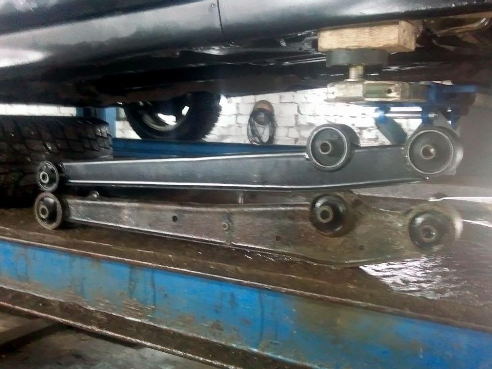

Сегодня поставили задние продольные рычаги от Матиза на Игнис 1,5 4WD рестайловый венгерский 2006 года. Довольно похожи, вертикальный размер у матизовских поменьше - видимо наши на больший вес рассчитаны. Рычаги взял в матизовской лавке по 800 руб, производство Корея.
На фото верхний матизовский, нижний наш.
На моих рычагах при пробеге 107000 км уже задние с/блоки оторвались от обоймы и сместились на 1 см примерно. Передние с/б на подходе тоже были.
Сорри за качество - фото с мобильника.
