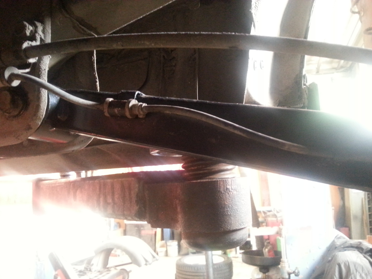

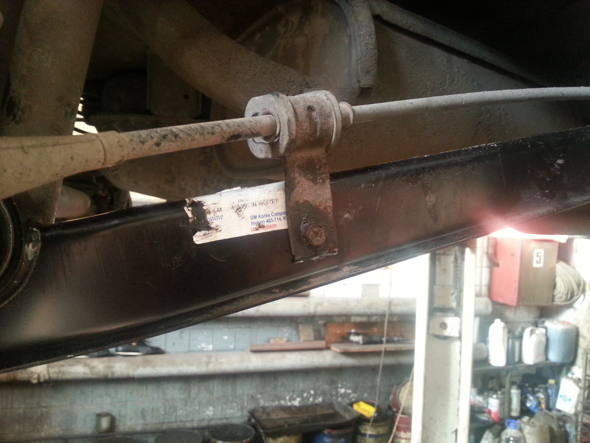

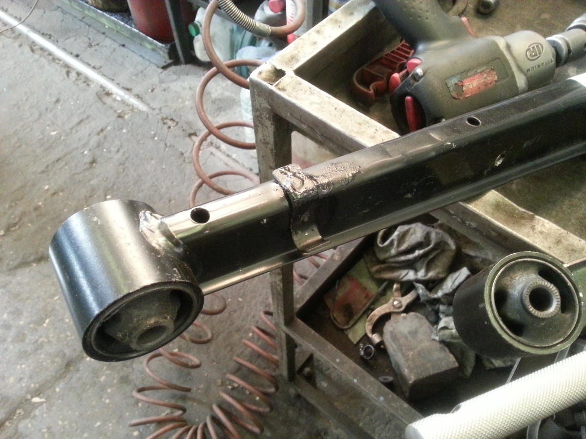

Сегодня поставили задние продольные рычаги от Матиза на Игнис 1,5 4WD рестайловый венгерский 2006 года. Довольно похожи, вертикальный размер у матизовских поменьше - видимо наши на больший вес рассчитаны.
Заменил на матизовские у себя сегодня. Доработка рычагов под провода и трос абс заняла 20 минут на оба рычага (сверление отверстий и варка крепежа).
  • 415.3 KB Просмотры: 1,078
  • 368.7 KB Просмотры: 1,109
  • 311 KB Просмотры: 823

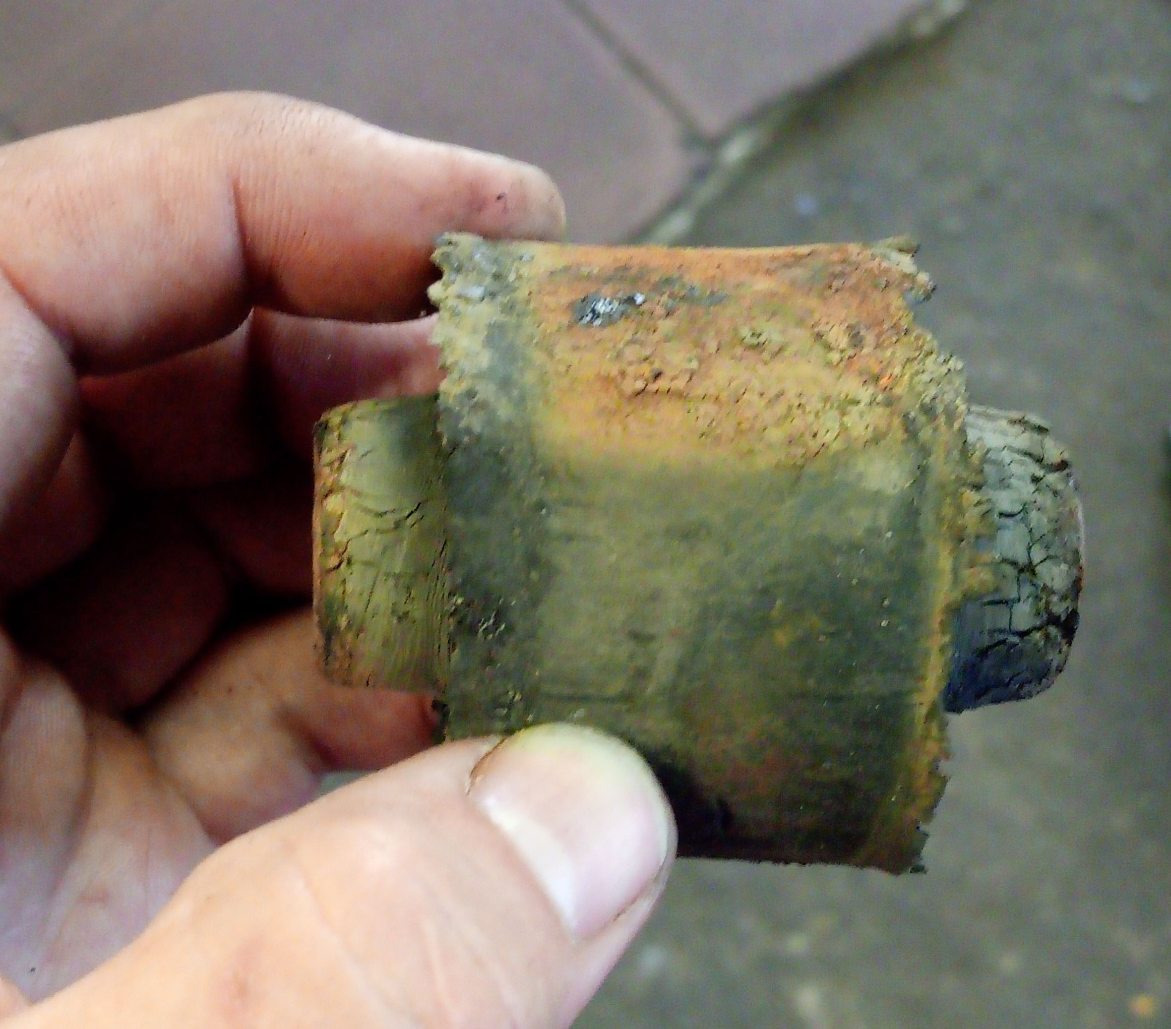

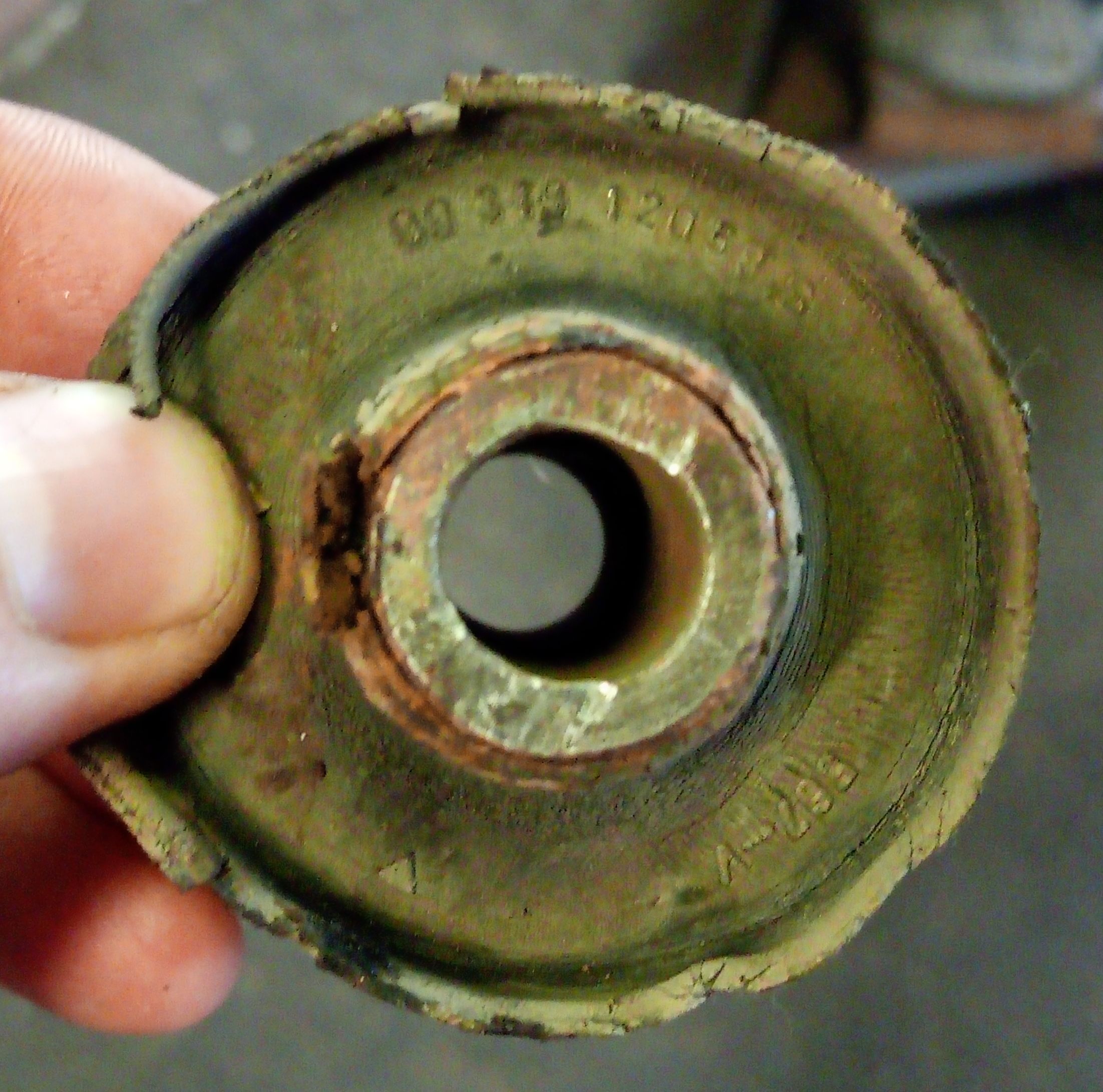

Освежая данную тему, делюсь информацией: недавно менял сайленты продольных рычагов (все 6 штук). Заказывал японские: передние Jikiu BH29031 - 2 шт, задние Jikiu BH29020 - 4 шт. Цена вопроса - 2600 руб. за 6 шт. Подошли идеально. Менялись (в течении 2-3 часов) по следующей схеме:
1. Выжигался газовой горелкой старый сайлент (один, тот, что на фото, выбивался молотком и выдавливался прессом).
2. Пропиливалась ножовкой по металлу наружняя обойма, остающаяся после выжигания в рычаге.
3. Обойма после пропила выбивалась зубилом и молотком.
4. Зачищалось корчеткой и напильником посадочное место (при возникновении царапин после выбивания обоймы).
5. Новый сайлент со смазанной графитовой смазкой внешней обоймой запресовывался ручным прессом.
P.S. Почему именно графитовой, не скажу. Наверное, это любимая смазка автослесаря :)

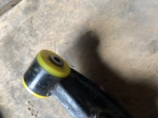

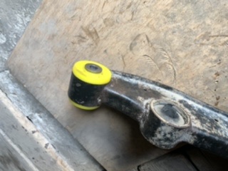

Если ещё кому-то интересно, заменил задние сайленты на полиуретан Точка Опоры 9-07-3278.

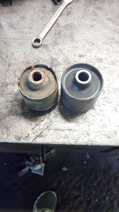

На днях один сайлент в заднем продольном поменял.Час работы вместе со снятием и установкой.Высверлил.Пропилил.Новый забил.Несложно.
