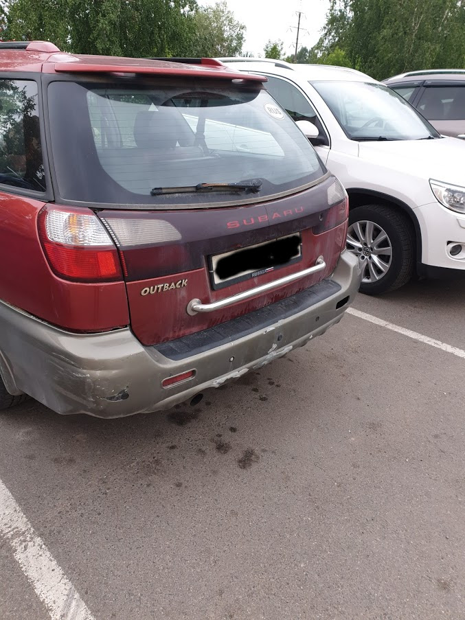

Всем привет! На днях был в Щелково и на парковке встретил вот такое решение проблемы с ручкой багажника :) Посмотреть вложение 187991
Это не колхоз! Такие нержавеющие ручки ставились на японские праворульные универсалы в тюнингованых ,форсированых ,богатых комплектациях.Видел на многих Тойотах Калдина.

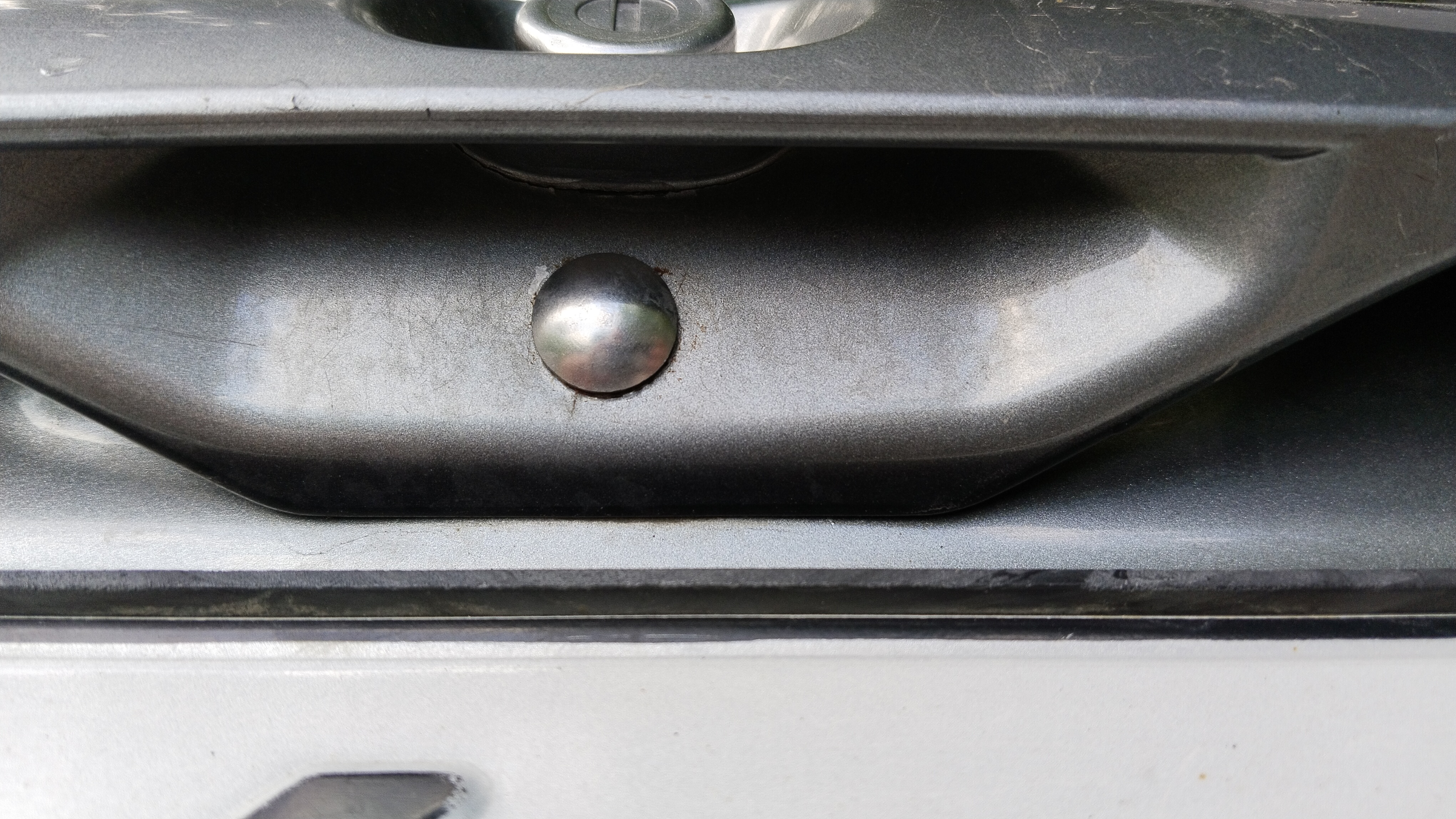

Теперь в этом месте сверли сквозную дырку и декоративным болтиком с широкой шляпкой, изнутри гайка. Видно его не будет. Уже все ветераны так давно сделали.

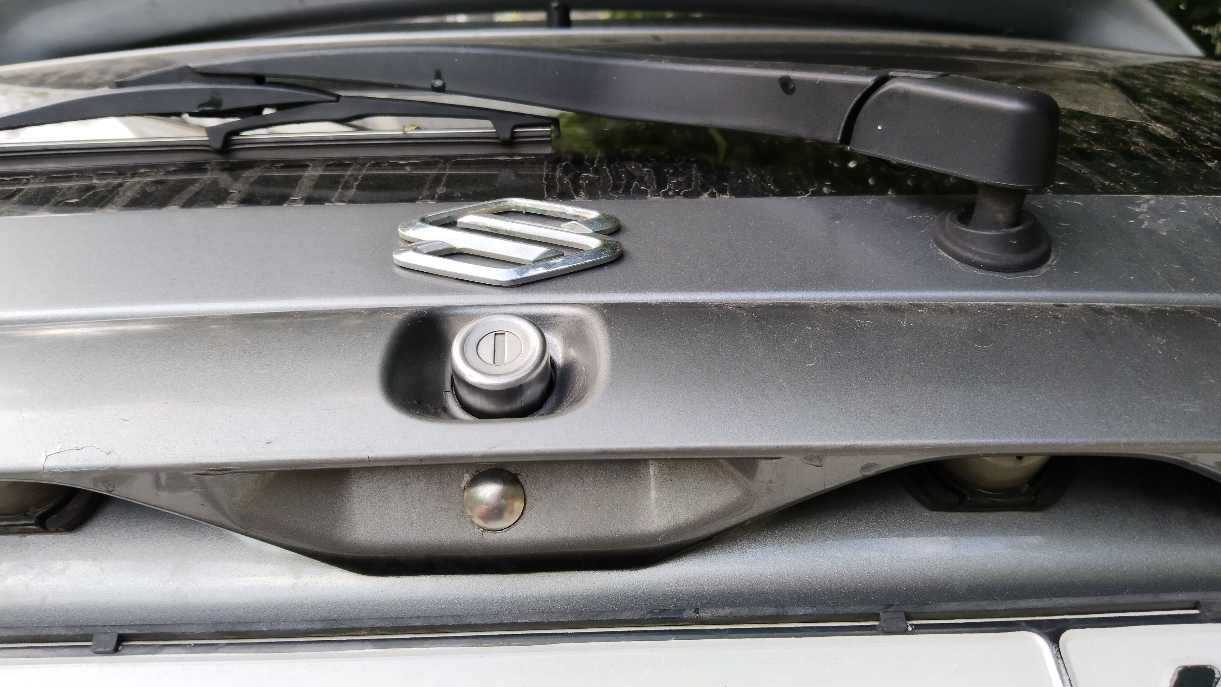

Несколько лет назад просверлил отверстие 6 мм и вставил болт, внутри двери закрутил гайку. Всё прекрасно держит. Недавно заменил на болт из нержавейки с озона. От прошлого хозяина досталась тоже поломанная. IMG_20250716_170736.jpg IMG_20250716_170747.jpg

Для эстетики можно покрасить в цвет. Я прилепил обратно на скотч. Это дольше по времени, но зато эстетика и перфекционизм не страдают.
Смысла нет, его практически не видно. Да и кнопка замка тоже не крашенная. Эта не та машина чтобы изводить её перфекционизмом, главное чтобы было надёжно и симпатично. Я на ней зад вожу и инструменты, а не по выставкам катаюсь:)
