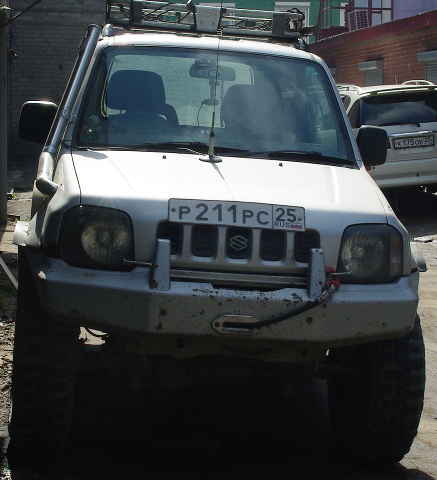

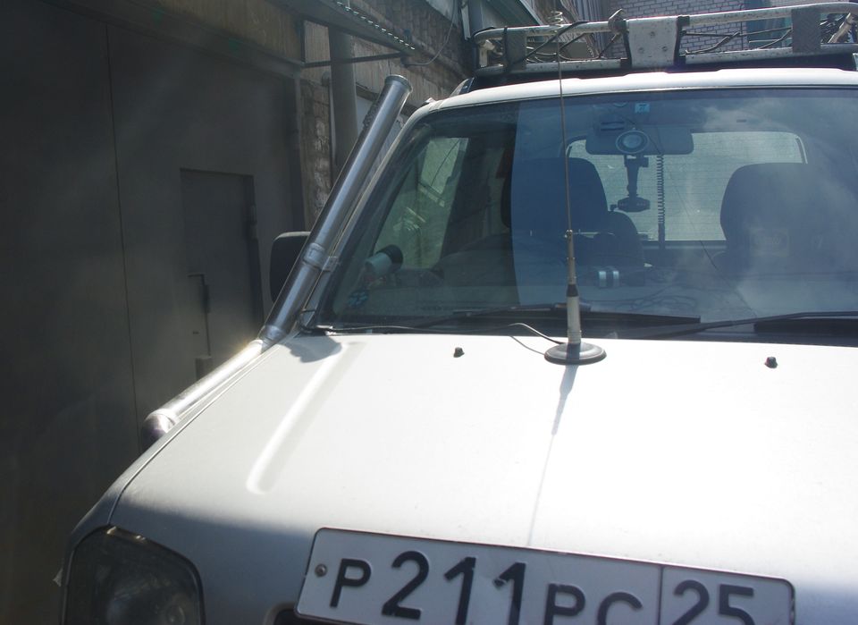

На днях наконец-то сделал хобот из нержавейки :) Труба лежала год, ждала... 63 мм внутренний диаметр + 2 отвода.

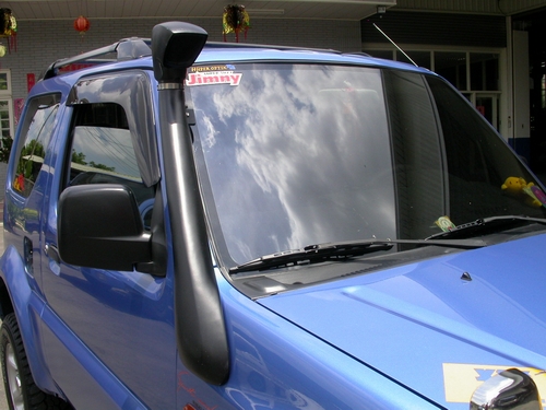

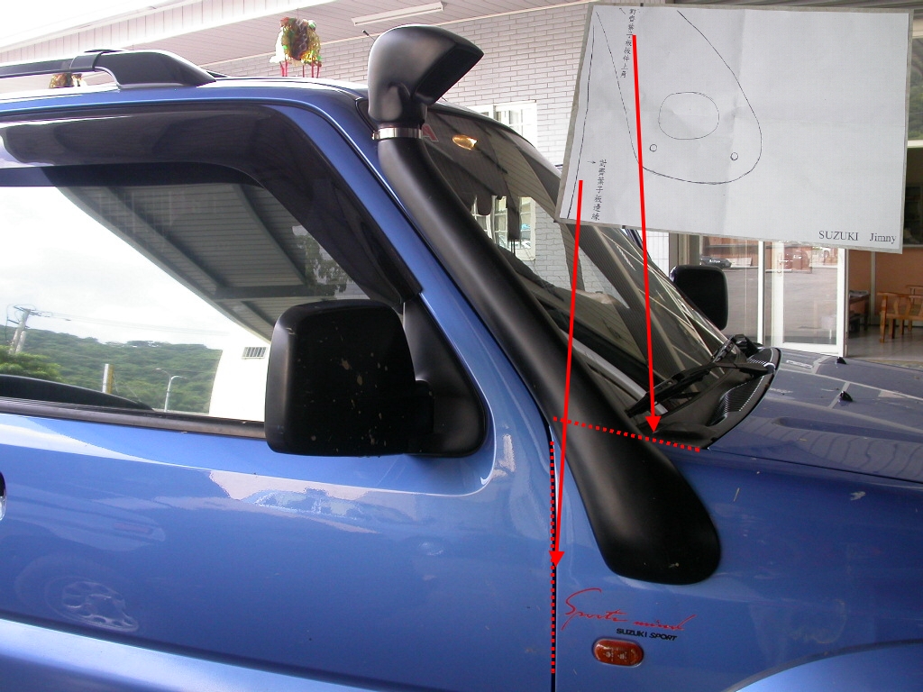

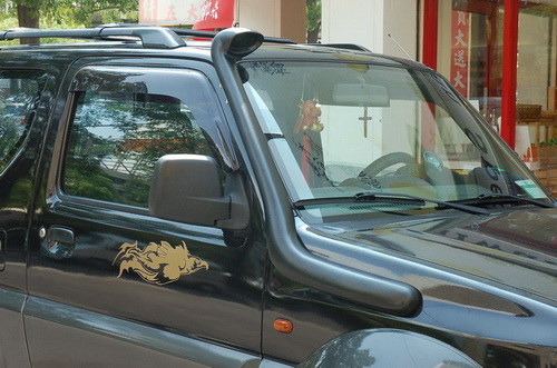

Есть у них вариант и короткого шнорха.

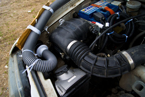

Пылесос, изолента и несколько стяжек.
1)
2)
3)
4)
Не знал, что будет на маршруте и на всякий случай в последнюю минуту перед выездом кинул в машину оторванный от пылесоса шланг. Как оказалось, этот шланг был крайне необходим, и без него мы бы не проехали.
15 бродов, глубиной от 2/3 30"го колеса до дверных ручек. Фары заливало водой в половине бродов, один раз, не прощупав дорогу, нырнули капотом целиком под воду и полностью потеряли контакт колес с дном, доплыли по течению до более мелкого места и выехали. + везде сильное течение и камни на дне, машина направлена перпендикулярно берегу, а двигаешься по диагонали. Фоток естественно нет, потому что в такие моменты вообще не до них (. Единственное уже в конце маршрута - по изоляции моторного щита видно уровень воды:
Диаметр шланга 40 мм., мощность он ограничивает значительно - выше 3к двигатель практически не крутится.
