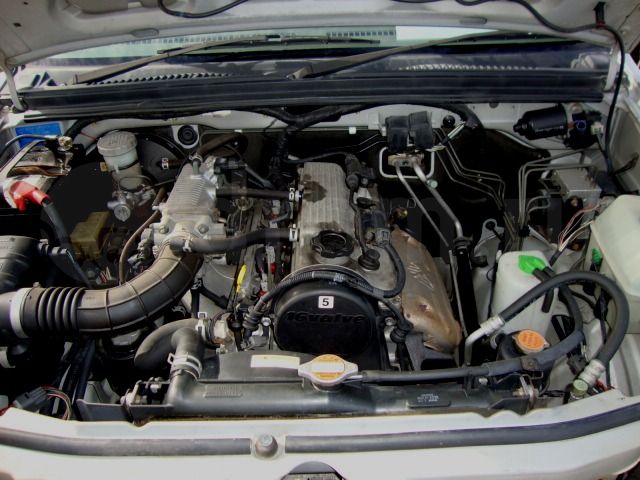

да блин готов попробовать...тока инфу про партию в 20 шт не увидел... и энти шнорхи от Вайда
на мой Джим с моторомG13BB точно встанут???Чешу репу. кого б из одноклубников во Владике отправить на разведку??? а то на фотке одно..а в реале совсем другое окажется...
Ответ: Изучается спрос на китайские шнорхели
Вайд - это все 1.3 Джимы. Левый-правый, G13-M13 - разницы для шноркеля нет.
вот подкапотное пространство вайда ПР-СРАВНИВАЙ;)
под капотом у меня также- тока блок АБС выкинут...по условиям поставки и отправки бы разузнать...а мне с другого конца страны звонить......
