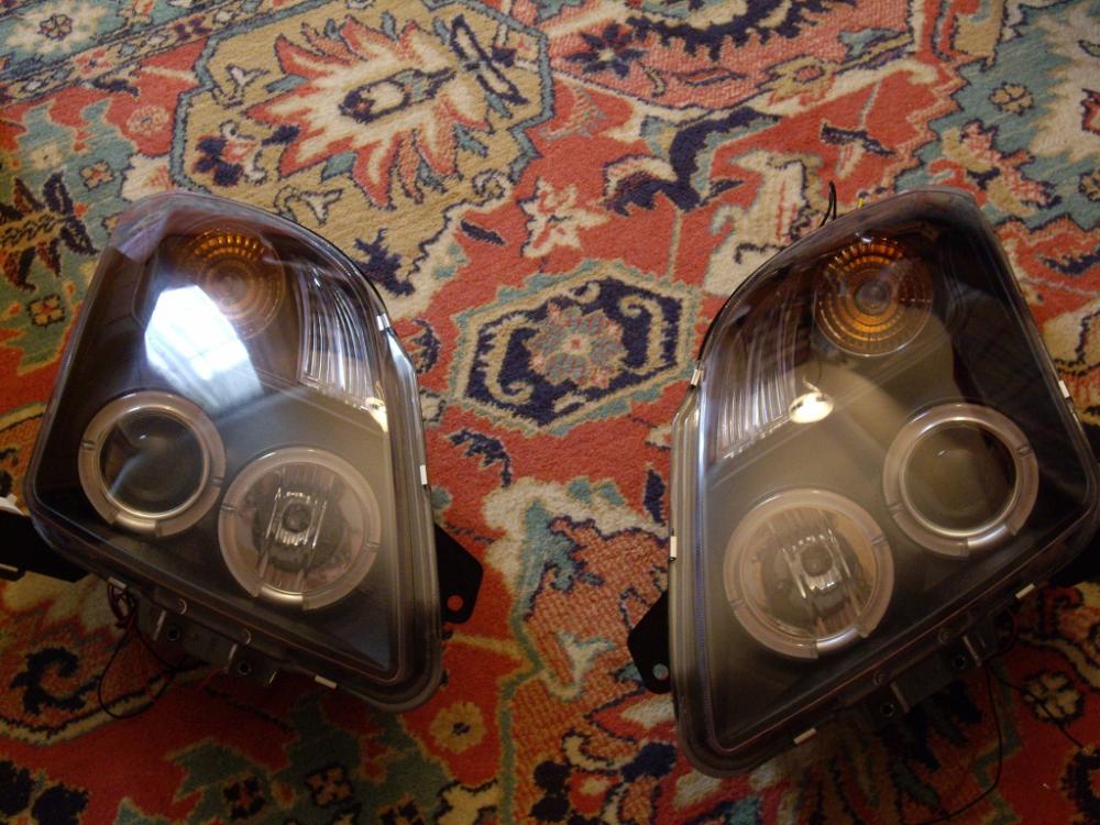

Вот такая красота - на первый взляд все очень качественно. При детальном осмотре впечатление остается таким же. Все лампочки в комплекте.

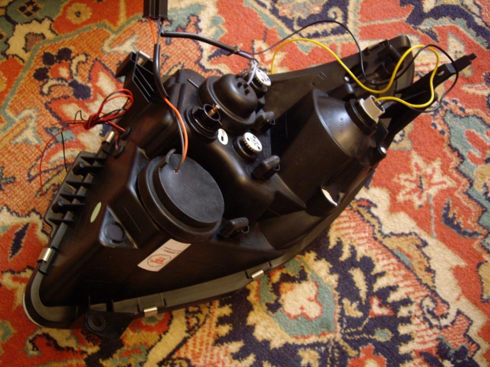

Переходник-разводка от нашей билампы к отдельным дальней и ближней.
Трудно сказать для чего эти провода - не понял. Наверное, во время монтажа станет ясно.
И эти провода не знаю зачем. Но думаю они от ангельских глазок идут.

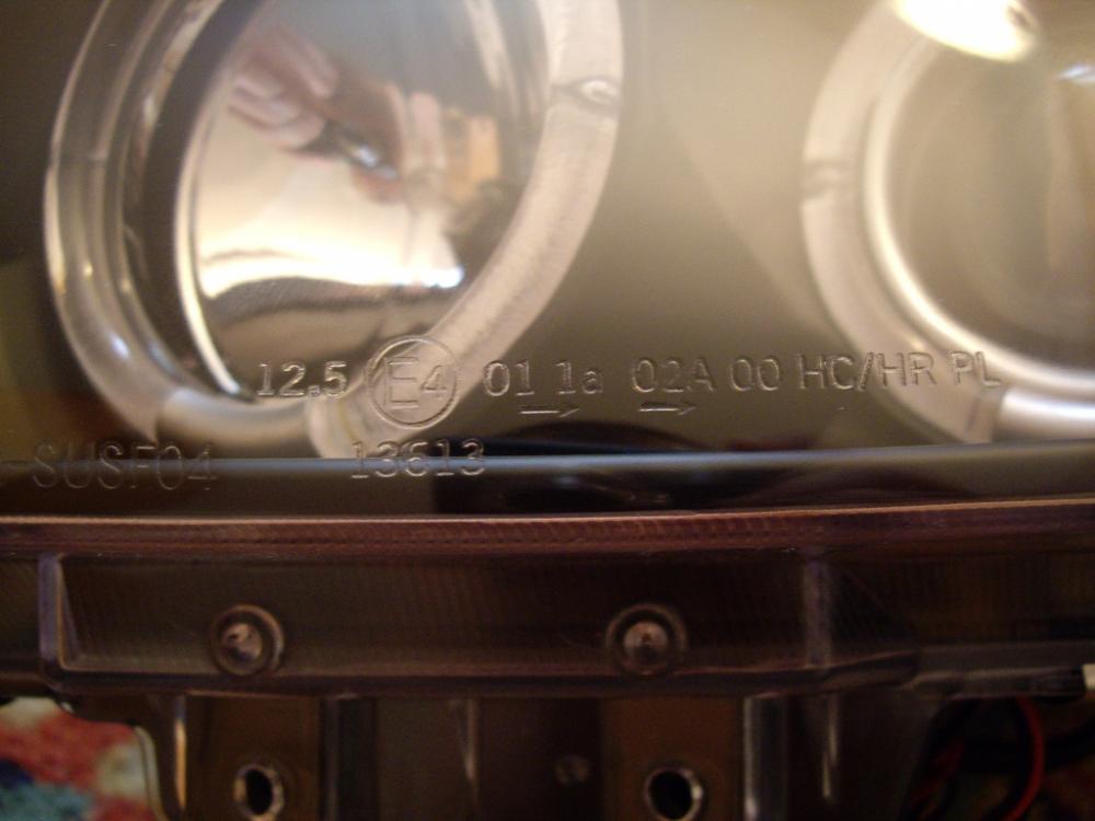

Так и не получилось сфотографировать маркировку, но фары оказались фирмы "SONAR".

Эти провода, которые ты не знаешь зачем, они для поворотников! правда лампы поворотников которые в комплекте, они другого цоколя, так что придется покупать( А вот штекеры для габаритов я не обнаружил, наверно предусмотрено снять с родных фар)

Так может поворотники тоже предусмотрено ставить с родных фар?

Нее, я примерил, эти штуки, которые ты не знал для чего, они встали в поворотники) Тока в них вставляется безцокольная лампа, а в комплекте цокольная(

Зачетная штука. Может закажу. А она ксенон кушает?
там жа наклейка - типа стоп ксенон ))))))))))
ксенон хид - перечеркнутый.

Там и на стекле маркировка HR HC, но ксенон думаю поставить можно! Все же лучше чем в рефленый отражатьль)) А так там лампы Н1 стоят на ближний и на дальний!

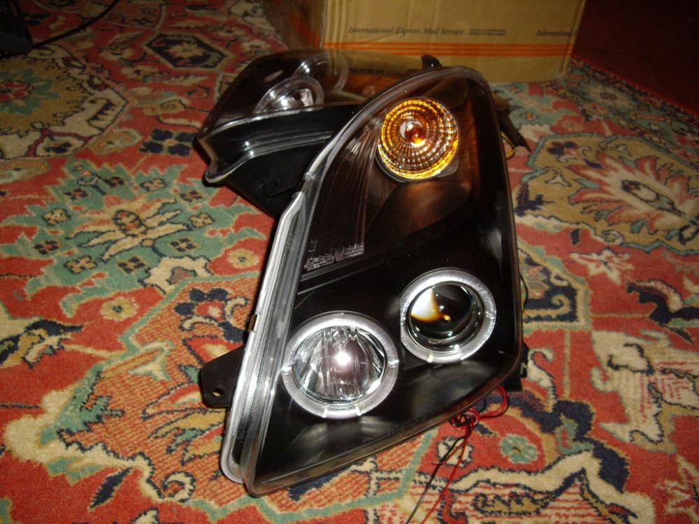

Вот и мне пришли фары с e-bay :whistling:. Теперь надо как-то снять бампер и поставить их. А кто в курсе, ангельские глазки на габариты подключаются?

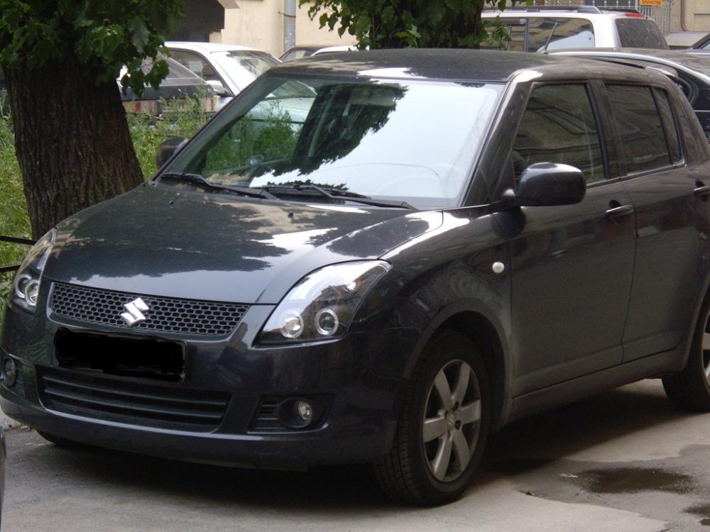

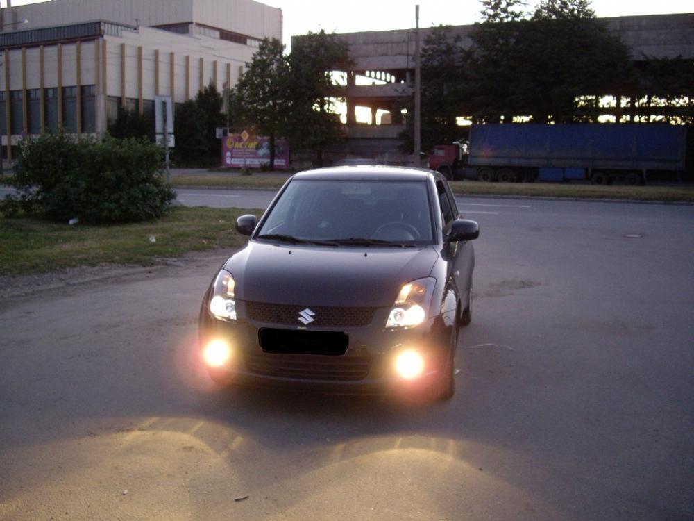

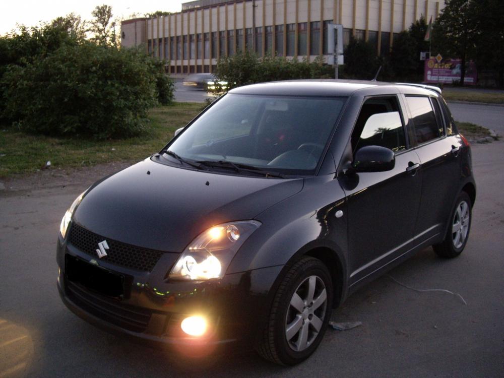

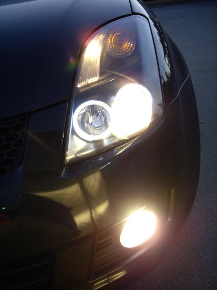

Ну вот и установил новые фары! :thumbsup:
Посмотреть вложение 19921 [/QUOT

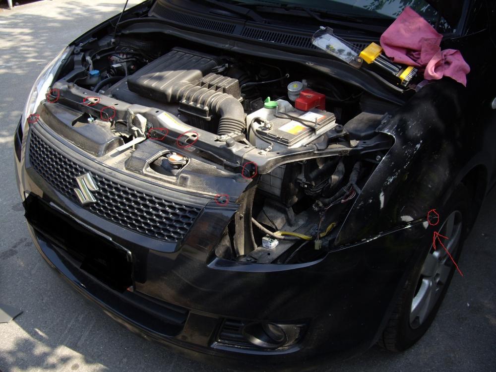

Зачот. Если не трудно, опиши пожалуйста процедуру установки, а то мои фары уже на таможне в Москве, лежат, а как их ставить, я так и нашел.
p,s. Главный вопрос: бампер нужно снимать?

Да, бампер, по-хорошему, нужно снимать. Правда, мне не получилось подлезть к болтам, которые крепят бампер снизу - не было головки на 10. Пришлось откручивать фары немного отогнув бампер. Фара крепится в трех точках, одна сверху и две под бампером. А сняв фару, самое сложное подключить ангельские глазки на габариты. У меня по-колхозному получилось - надо было купить клеммники и в них провода завести, а я пока на скрутке оставил.
Спасибо большое! :thumbsup:

octagon! А днем хорошо видно как светят Ангельские глазки?)) Просто у меня днем почти не видно! Черные фары конечно оч круто на темной машине смотрятся))) А прбовал их подключать без габаритов, просто с глазками?)) Я не подключал, ночью просто глазки очень красиво смотрятся!)))

У меня тоже днем не видно светят ангельские глазки или нет. Зато в темноте как светятся! Всем знакомым нравятся. Без габаритов подключать не пробовал.
