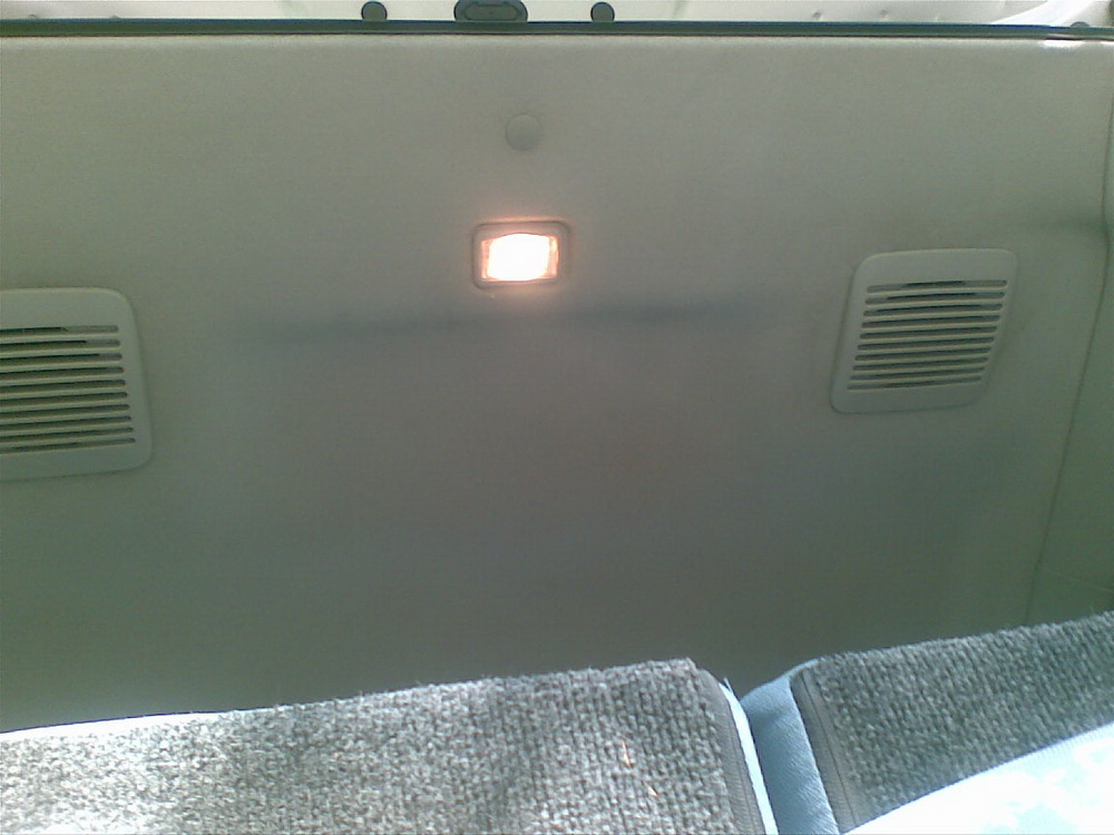

Доброго времени дня , уважаемые коллеги!

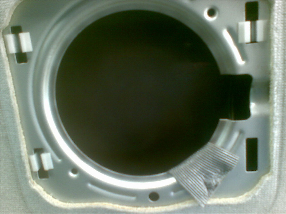

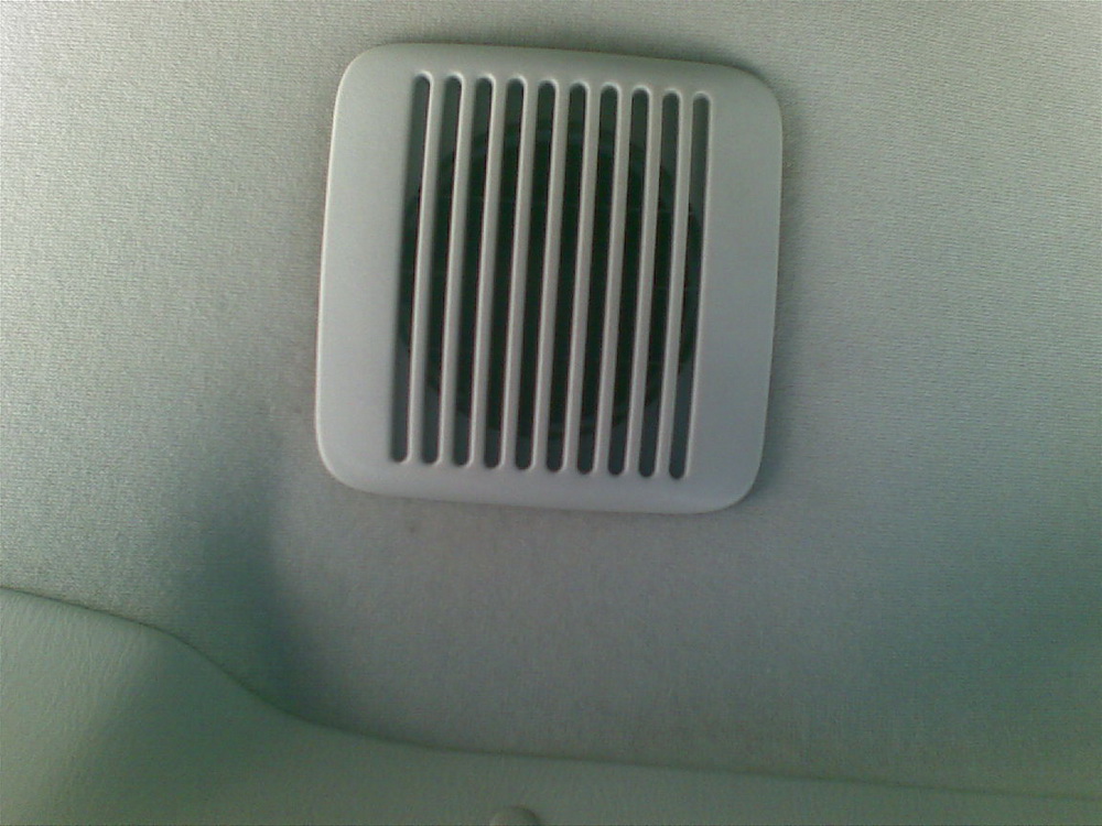

Прошу подсказать, какие динамики лучше установить в в заднюю часть автомобиля вверху.

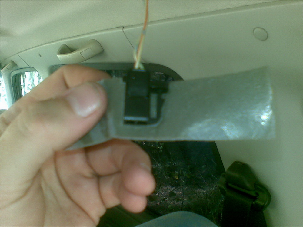

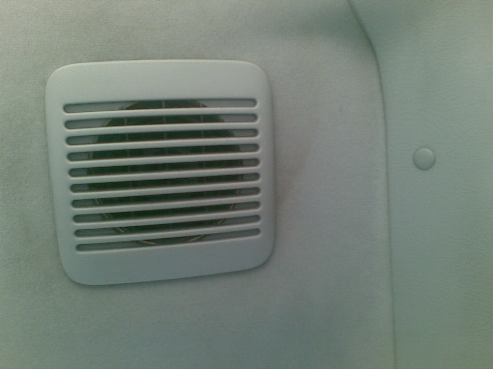

Меня с самого начала владения Вагоном интересовало, что за две зарешеченные ниши находятс в крыше авто над спинками задних сидений. Мастера из официального сервиса уверяли, что это часть системы вентиляции и я как-то повелся. А вот сегодня решил сам посмотреть и обнаружил под решетками ниши крепления как-бы под динамик с уже проведенными проводами и специфическими разъемами. Диаметр нишы примерно 110 мм. Подключенный тестер показывает наличие переменного напряжения при работе магнитолы. Т.е. однозначно - это под установку доп. акустики. Так вот какие лучше динамики поставиить так чтобы и размер совпал , и разъем, и звучало прилично.

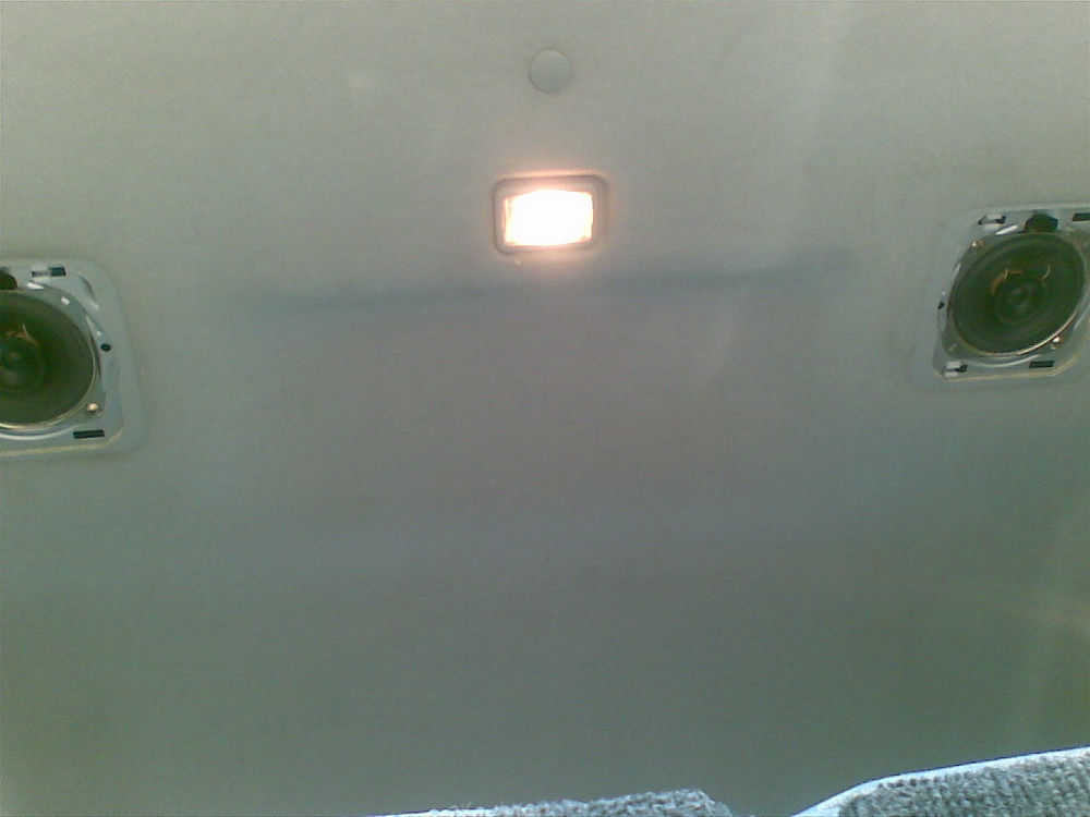

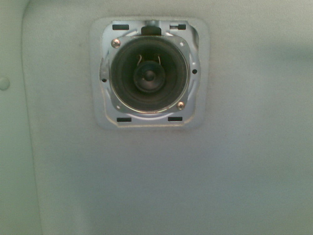

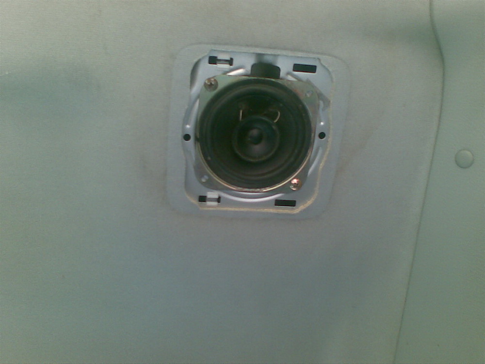

Значится приобрел я два коаксиальных динамика PIONEER TS-G1033 по 300 р за штуку. Правда фирменный разъем пришлось обрезать и поставить по две клеммы под зажим ( большая+, маленькая-) и встали они , как там и было! Качество звучания по-моему намного улучшилось, появилась определенная объемность!
Так что рекомендую.
