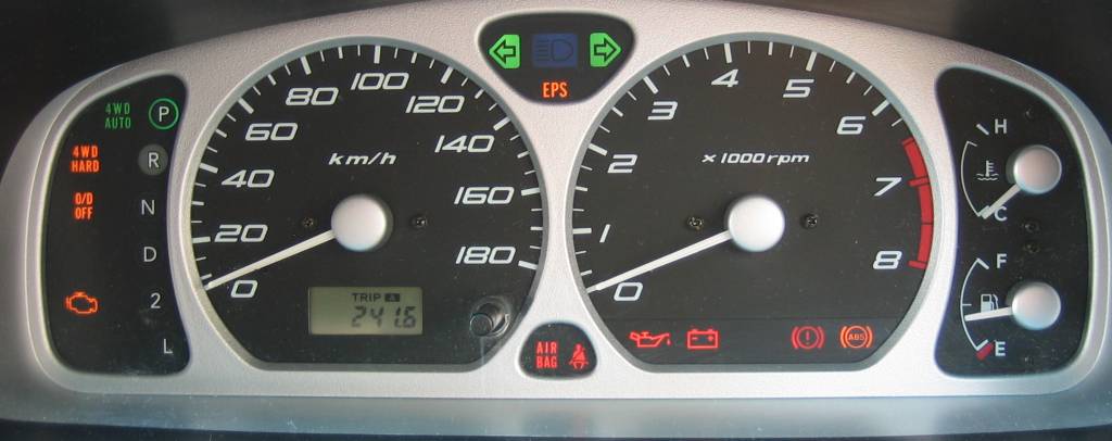

  7. Shark[Nkz]
    2 сен 2007
    771
    Антипатии:
    Новокузнецк
    Ответ: Лампочка в приборную панель
    У меня аналогично не все патроны задействованы. Можно снять приборную панель и посветить фанариком (хоть светодиодом от зажигалки) в пустые места и посмотреть, что там за лампочки должны быть.
    Вот моя приборка:

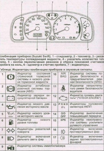

  8. Victor23
    23 апр 2007
    2.401
    Антипатии:
    Нечерноземье
    вот вырезка из книги игнис-свифт-круз
    я насчитал 18 индикаторв (у меня вроде так и есть)
  9. coolerse
    22 июн 2010
    Антипатии:
    Брянск
    Посчитал, спасибо. Как раз из моих пустых 6 штук у меня не горят, ручник, ремень, и режим D, тоесть 3 штуки. У вас еще 2лампы на полный привод которого у меня нету, и в инструкции я читал что под значком чек энджин есть значек эмобилайзера, которого у меня тоже вроде нет. соответственно мне нужно 3 лампочки. Большое спасибо за помощь

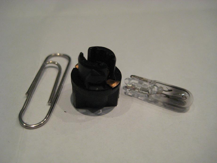

  23. vedyakoff
    29 июн 2007
    91
    Антипатии:
    Спб
    Спасибо за советы.
    Вытащил панель, единственное были проблемы с третьим самым широким разъемом
    Пластик защелки очень жесткий а эту защелку единственную из трех не подтолкнуть с внешней стороны. Бедные мои пальцы...
    В итоге вытащил и поменял закомпанию все лампочки, теперь панель светит лучше чем фары.
  24. Shark[Nkz]
    2 сен 2007
    771
    Антипатии:
    Новокузнецк
    Менял лампочки с цоколями или только колбочки?
    Долго мучился вынимая колбы из цоколя?
  25. vedyakoff
    29 июн 2007
    91
    Антипатии:
    Спб
    Только колбочки менял. Цоколи там на вид вечные, из твердого пластика как с советских военных приборов (помню папа в детстве приносил)
    Тяжело было вынимать 12 маленьких колбочек (лампочки поворотников, check engine и тд) они маленькие и видимо за долгое время хорошо пристали к цоколю.
    Большие колбочки, что на общую подсветку, вынялись легко. Забавно - они были в такой зеленой прозрачной оболочке (аналогия только с презервативом :_)).
    Но я не жалею что проделал все это. Если раньше приборы подсвечивались тусклым светом - то теперь как новогодняя елка :))) Я на это дело поглядел вчера и решил новогоднюю елку уже ставить с женой :_))))
