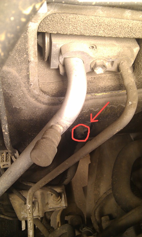

на дренаже этом не должно быть трубки никакой ?
Должна, только у праворуких, такая в виде буквы Г с изгибом.
Я себе выцыганил у одного одноклубника с его старого и разбираемого старинного Джимника :)
Ну это так, не страшно необходимая деталь, всё равно там всё раздувается ветром. Но если надеть чуть подлиннее трубку и отвести чуть в сторону, то никакого вреда не будет, ну не будет капать на ... блин, не помню на что там капает вода. Я бы сделал ;)
