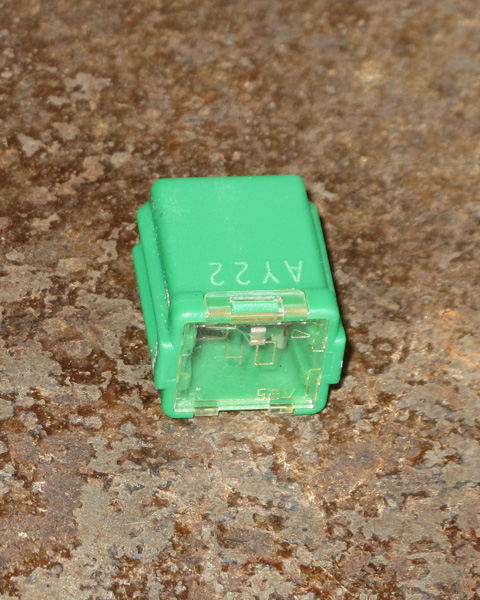

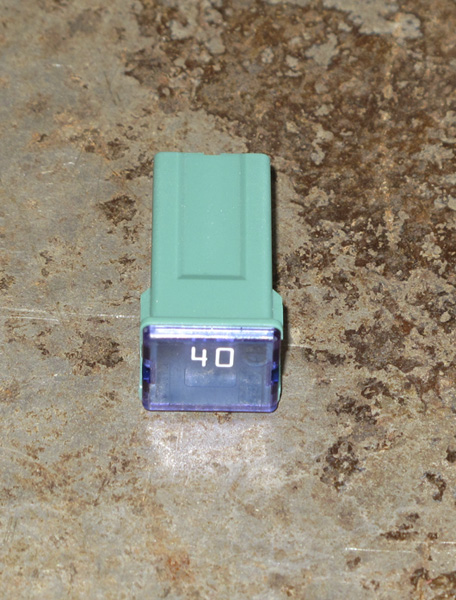

Заказал предохранители на 50 А (09481-50401), 40 А (09481-40401) и 30 А (09481-30401). Мне пришли предохранители типа J, показанного на фото 1. У меня используются предохранители типа J mini, показанные на фото 2. (Отличаются, главным образом, высотой (примерно на 12 мм).)
Вопросы:
Применяются ли на Джимни, предохранители, показанные на фото 1?
И какие номера соответствуют предохранителям как у меня, т.е. показанным на фото 2?
ilya@джимник

Енот
Ответ: Мощные предохранители под капотом
"Заказал предохранители" это сильно, прикован к компьютеру и дойти до автомагазина не хватило сил?
ЗЫ Таких как на первой фотке в джимке не видел.
есть похожие. под капотом стоят, где моск. Самый мощныу на 80А. выглядит как на фотке 1
Мозг под торпедой, а те что под капотом слева под кожухом стоят выглядят как на фотке 2.
под капотом стоит блок где реле и проч. и там есть преды мощные.
Илюх - у нас машины разные, может быть в этом причина.
У меня преды стоят под рулевой колонкой слабенькие, под капотом возле аккумулятора - разные, а моск под торпедой в ногах у пассажира.
По-моему, это умозрительное заключение. Если я ошибаюсь, то назовите тот магазин, где продаются такие предохранители. Я таких не встретил. А чтобы правильно заказать нужны номера, которые никто не знает.
Сегодня был в Редеги - никто ничего толком не знает.
Но более длинные, по-моему, тоже можно использовать в крайнем случае.

Сорри, похоже действительно погорячился и "коробочек" в свободной продаже не так легко найти. Везде только плоские, хотя в магазах яп запчастей кмк должный быть и "коробочки" (type B).
А по разъему длинные подходят?
ЗЫ Номера точно знает вот эта ссылка: http://www.auto-parts.spb.ru/cat/oem_sz2.asp?catalog=SN413V22&SID=+3&PID=54++

Номера номерами, но по ним прийдут длинные. Как ни крути... но прийдут длинные. Длинные подходят и работают. Торчат немного и не защелкиваются, но работают.

По этой ссылке есть номера: 30 А - 09481-30203; 50 А - 09481-50203
Может кто знает точно, какие это предохранители?
Учитывая что экзист пробивает номер только как OEM Suzuk (без замен)i, логично предположить что именно такие как надо, т. е. короткие.
...Размечтались. А привезут длинные. Я три раза перезаказывал... последний раз наспор с менеджером с Япии 30 дней. Привезли длинные. Не заморачивайтесь они тоже нормально работают.

А никто не пробовал эти короткие предохранители у дилера купить? Раз экзист не может привезти правильные. Дилер в накладной должен указать каталожный номер предохранителя. Вот по нему потом и можно будет дать заказ в экзист...

Блин, еще раз... Берем прогу по леворуким машинам нужного года, вбиваем свой вин для поддержки штанов. Находим нужный нам предохронитель. Его номер. Бьем по базе экзиста. Бъется... по амперам пуля в пулю. Заказываем не абы где, а из Японии... Курим месяц. Приходит окуенно упаковынный с нужным номерам, очень задешево, но длинный. Точно такой же как и с Москвы, и с Эмират, но только цена другая. Еще вопросы? Меня и первый длинный устроил, вопрос был в принципе, менеджер свой парень, ему тоже было интерестно - интересно... прийдет ли с Японии короткий :)
Какие диллеры... это такие очень умные, ленивые парни в модных костюмах? Которые очень все офигенно понимают в конструктивных особенностях коротких и длинных предохранителей.
Т.е. короткий не заказть в принципе? А крышка закроется, если установить длинный?
