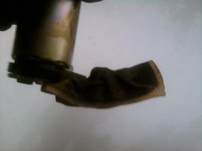

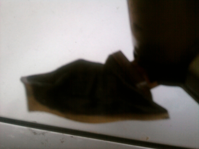

Должен сразу заметить, что после поездки в Туапсе такой - же жести у меня не случалось. Есть просто подергивания (довольно чуствительные) при интенсивном наборе скорости на повышенной передаче. Вчера значит сняли мы бак. Заеплись порядком (снимали на земле). Сетка оказалась действительно довольно засратой и сжатой вакуумом. Сняли сетку, промыли, порадовались. Сегодня ездил дерганья не прошли, с вкл. кондишеном еще жестче дергает.... Думаю на ВВ провода и катушки. Надо мерять сопротивления.
ПС Бак оказался не вогнутым и не выпуклым - как в баснях из темы про "шипение при откручивании пробки ББ", несмотря на то, что у меня открывается с шипением.
А ты сетку поменял? Кстати заодно не помешало бы и бак почистить. Я когда сетку менял, слил бензин, там присутствовал, правда в небольших количествах, какой-то осадок и как следует промыл бак, и трубки все

Читая форум о предположительно похожих случаях сделал выписки возможных проблем:
- датчик температуры на генераторе
- возм. нужно обнулить бортовой компьютер
- клапан холостого хода
- дроссельный узел
- инжекторы
- топливный насос
- высоковольтная система
- Датчик положения распредвала (не видел, но по описаниям думаю о нём)
Идти перебирать пол машины как-то совсем не бюджетно, посоветуйте пожалуйста что-нибудь и, если кто сведущ по Петербургу, то куда лучше с этим обратиться? Ездить-то оно ездит, но вот как долго оно так проездит...
