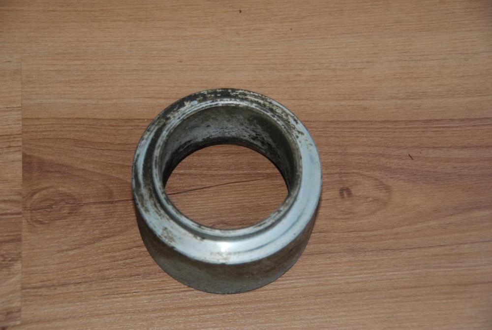

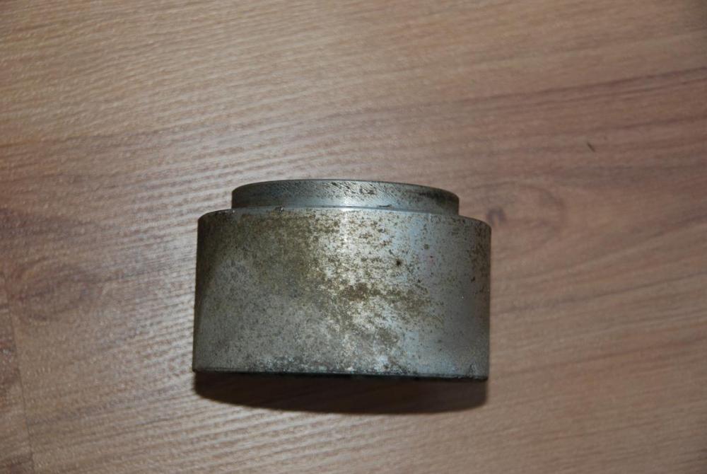

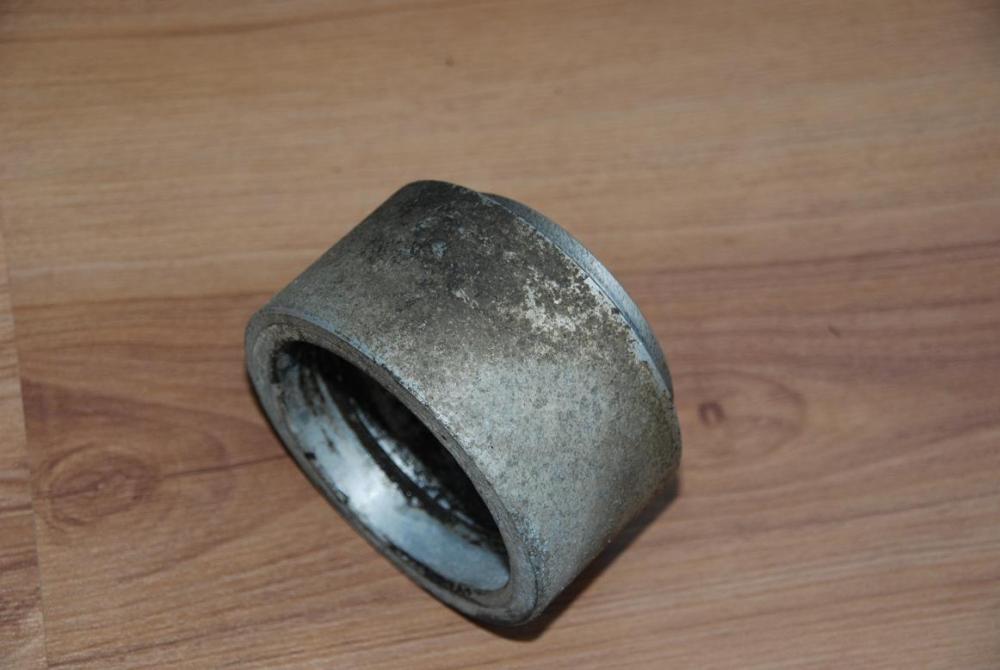

Глянул сегодня оставшуюся проставку, был не прав. Там действительно всё под 74 мм заточено, а вот посадочных диаметров в 64 мм нет. 64 мм -внутренний диаметр этой болванки.Что тебе рассказать?
Этот чертеж делал я сам лично, размеры снимал с пружины, 74 мм в несильный натяг входят в джимниковскую пружину.
