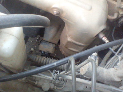

Я вчера, в шланг подачи (со стороны двигла) компрессором под 6 атмосфер фигачил не помогло
фото фильтра
Семён, ты меня напугал :acute:
Его из бензобака не достать, в нём живёт насос!

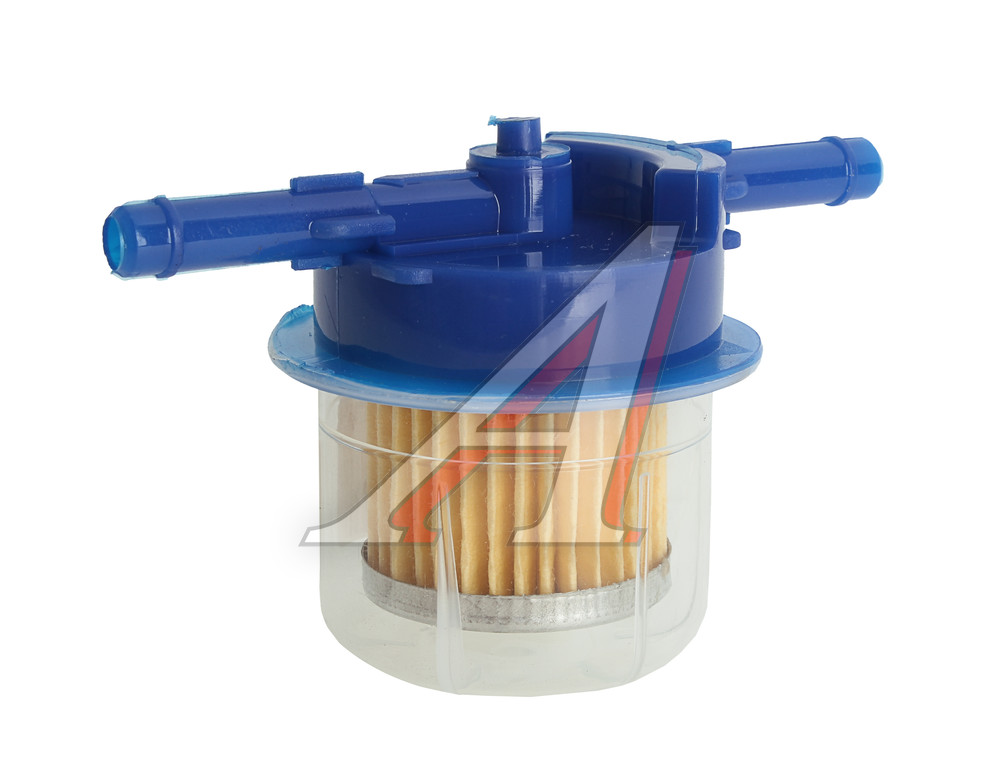

я имел ввиду изъять из него фильтрующий элемент, и поставить фильтр тонкой очистки топлива под капот
типа такого
этот фильтр после насоса стоит.

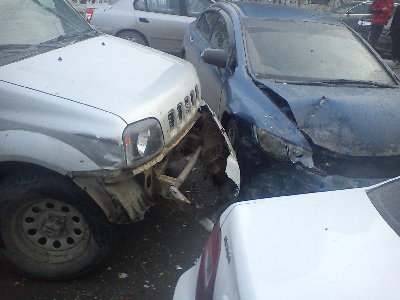

SedojJimny, ну внешне не сильно, прощай бампер, крыло можно не править, а вот скрытые могут быть серьёзно, тяги, мост, рама, что то точно погнуто в какой комбинации пока не знаю:(
руль встал криво градусов на 120, при движении его бьёт, колесо левое "болтается", но машин едет прямо, порвана опора двигателя, двигатель и коробку перекосило

вчера был эксперт, записали: раму, мост, рулевые тяги, ступицу, бампер, крылья, локеры, опору двигателя.
опору оторвало со стороны удара, могло по инерции при остановке после удара.
мост погнуть могло потому что удар в колесо был (нашли следы) и тормознулся тоже колесом:(
раму повести в теории тоже могло, удар как раз в угол рамы:(
если со страховой денег за все записанное получу, то на ремонт точно хватит
оценка будет готова через неделю, ответ из страховой наверно уже в январе только, скорее всего отрицательный, потом суд и деньга мне вернется не раньше апреля:(
ремонт можно будет начинать не раньше 17ого декабря, тогда и начну дефектовку, разберу ступицу, поправлю тяги и на стенд мост проверять

вчера загнали джима в гараж, поменяли опуру дрыгателя, поправили крыло, нашли причину повернутого руля, обе сошки на правом кулаке погнуты:(, руль отрегулировали тягами, обнаружили что кронштейн панары повело, поставили мост панарой на место.
неделю назад были выкинуты оба передних диска с восьмерками
