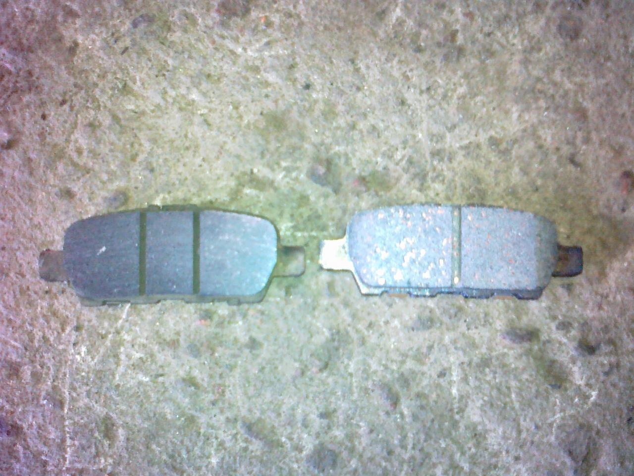

Morse/Friction Master MX905
Morse/Friction Master ELT905
Morse/Friction Master CMX905
MT1967
26 Март 2009
Санкт Петербург
Grand Vitara, 2008, 2.4
Ответ: Задние тормозные колодки для 2,4
Поставил Morse/Friction Master ELT905 подошли точно, только вместо двух канавок на ферродо - одна
