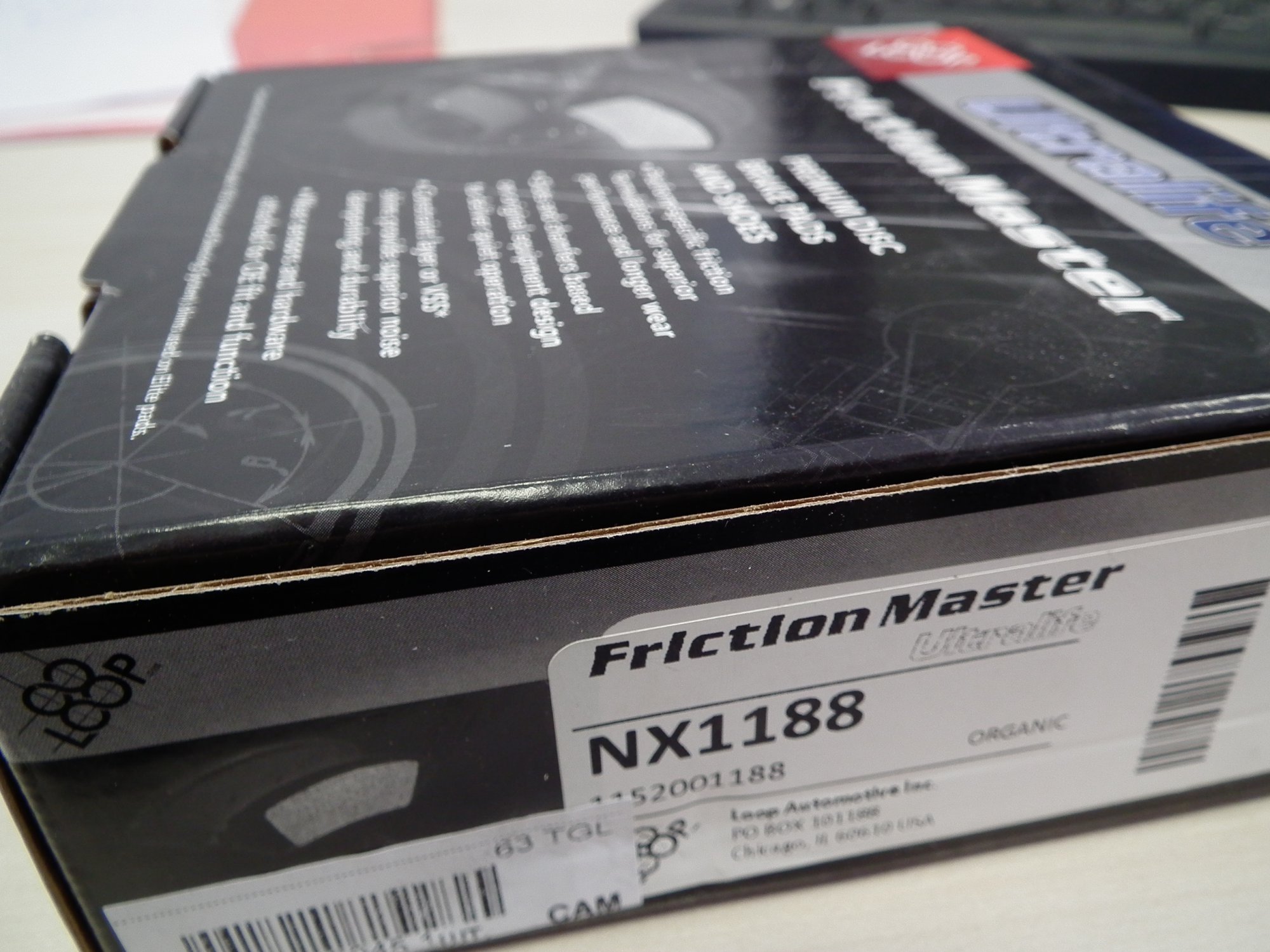

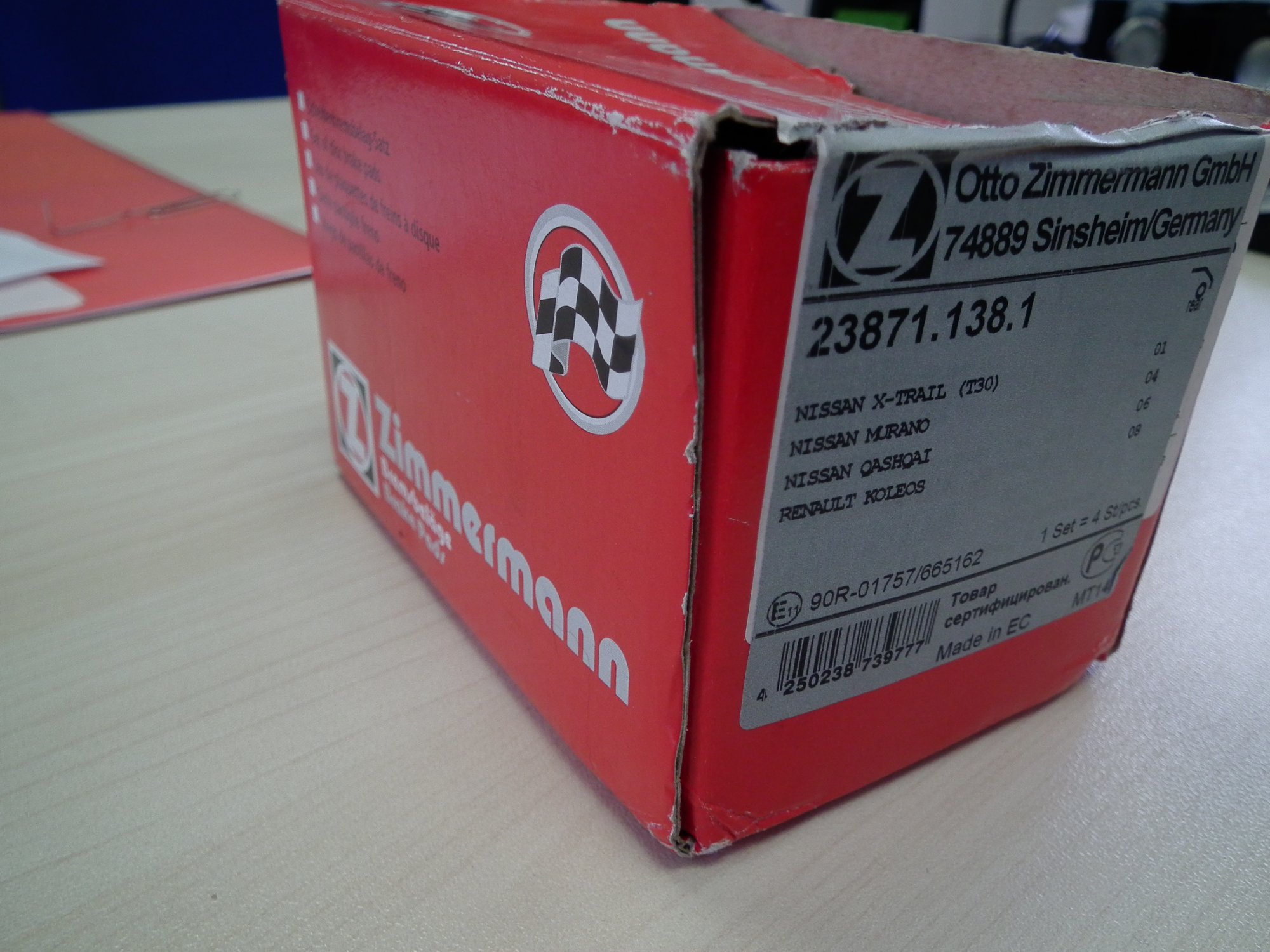

Задние ставил эти. За 15 т/км никаких косяков,размер 1в1,но они без прорези(может и лучше.нет забитых в эту прорезь камешков-которые коцают диск.По ощущениям жестче родных.
Передние ниже.Все в порядке.
P.S.Пылят очень мягкие колодки-(много графита,сажи), менять чаще,но и диски переживут машину.

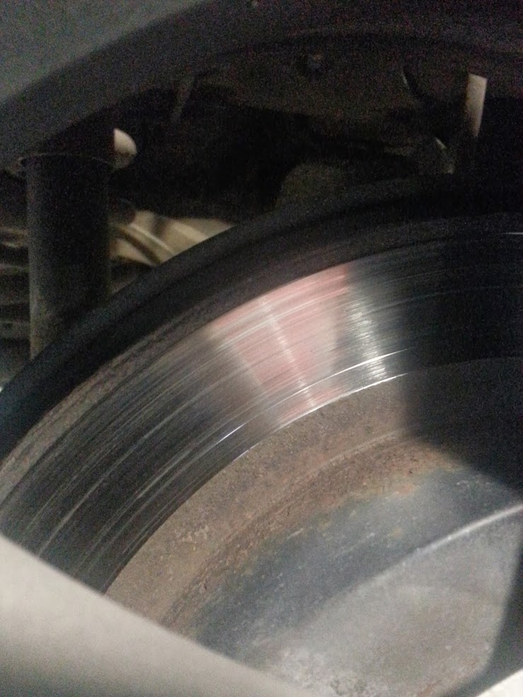

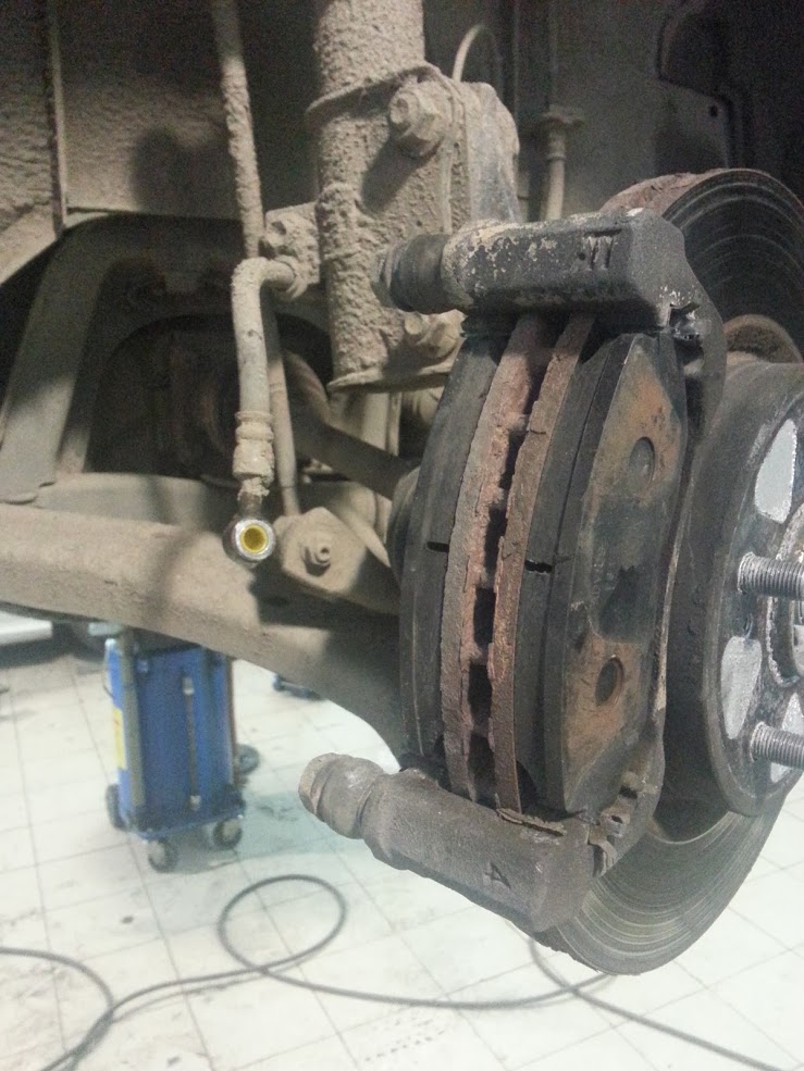

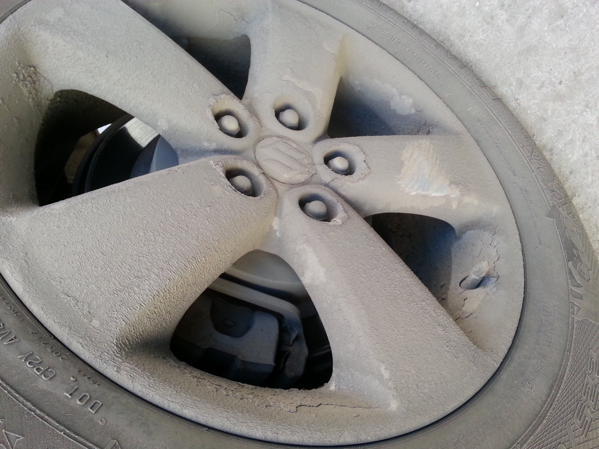

Я заметил такую фигню: когда заканчиваются колодки при динамичном разгоне на бортпанели загорается индикатор ручника. вольный вывод: давление тормозной жидкости проседает вместе с колодками, а при разгоне тормозуха раскачивается оголяя датчик уровня. после смены колодокпроверил уровень - всё внорме(а до замены так не смотрел).
вобщем, загорелось опять. проездил на колодках всего 10тыщ с середины ноября.
замечу, езжу в основном по московским пробкам и быстро по трассе. тормозить, соответственно приходится и часто и быстро(хотя до абс дело редко доходит).
запах жжёных колодках потрескивание дисков как от угля - обычное дело даже по дороге на работу :-[
сейчас стоят из ексиста:
13.11.2013KN 0120701 Morse/Friction Master CMX905 Колодки тормозные дисковые, керамика 1928,64руб
30.10.2013KN-0226834 Advics SN131 Колодки тормозные дисковые, комплект 1168,87руб
(а это вроде как оригинал)
тормозят лучше TRW и это было заметно сразу даже с учётом непритёртой колеи(а штаток уж и не помню) но, естественно, надо мерить при прочих равных условиях. но 10 тыщ км.... слишком мало. как обычно, скорее всего, первыми ушли передние(посмотрим).
передние немного пылят. трудно сказать точно, учитывая что я машину ни разу не мыл(говорят, к штрафам ^_^)
какая-то колодка редко-редко непродолжительно поскрипывали на затяжном плавном торможении на 10-20км/ч. даже не парит, но сам факт...
боялся, что придётся диски менять - но вроде борозды даже немного сгладились. уж точно не фатальные. главное не забыть притереть колодки.
как раз надо резину покупать(летняя штатная бриджи АТ ушла за 2 сезона. вернее ещё вписывалась в пдд, но это не наш метод). куплю все колодки и шины - если что при переобувки заодно поменяю
фото сделаные в ноябре. жаль, не передают борозды. их трудно увидеть, зато легко нащупать
обратите внимание - новые передние колодки явно перекрывают старую колею. на свежих фотках в предыдущем спойлере - срез чистый, аккуратный с самого края ^_^
