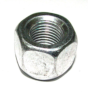

гайки от нивы подходят (правда они желтые, а не черные)
как раз нет Рыдаю!
купил тут на 200р и поехал менять,а они не подходят Рыдаю! чуть чуть совсем
Х
ХулиGAN
Ответ: шпильки на колесах
у меня на зиму стоят, все нормально. У них только в отличии от оригинальных резьба не сразу от края начинается, а чуть глубже. Секретки тоже от нивы покупал, чтоб особо не тратится.
вот тоже самое и другие говорят http://www.suzuki-club.ru/forum/showpost.php?p=439775&postcount=4

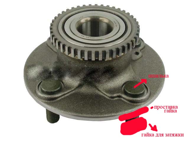

Х
ХулиGAN
Ответ: Шпильки колесные
Akad3m1k, За ехать в любой сервис нормальный, или сам не зима же все таки.
старую просто молотком выбиваешь, а новую вставляешь и проставив гайку например на 22 или 24 не помню точно, втягиваешь на место закручивая колесной гайкой, помогая постукивая молотком по шляпке, чтоб не испортить родную купи пару штук нивских ими и делай.
p.s. иногда шпилька на вставляется без разбора ступицы, читай пост 73
