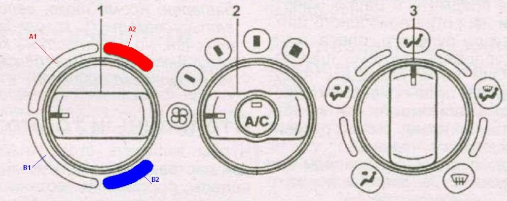

Меня недавно заинтересовал вопрос по методике работы системы отопления.
Везде говорят, что если двиг перегревается, то нужно включать печку, чтобы отвести тепло от двигателя. Один человек говорил наоборот, что в жару если включить печку, то лучше двигателю от этого не станет, а только сварятся пассажиры, и типа, лучше включать кондиционер. Но ведь кондишн - лишняя нагрузка на двиг + расход бензина. Поэтому, imho, в случае с барахлящим датчикм коленвала езда с кондишеном будет усугублять положение.
Но так же я слышал, что при включении печки включается некий нагреватель, который создаёт дополнительное тепло, помимо тепла от двигателя.
Поэтому я в растерянности. В каком положении переключателя 1 (положения A1, A2, B1, B2) как работает система отопления/вентиляции/охлаждения (см. рисунок)?
С выключателем 2 вроде понятно, регулирует скорость потока воздуха (любой температуры), + включение кондишена (охлаждение).
В каком положении переключателя 1 включается сам отопитель (именно отопитель, а не отвод епла от двигателя)? Почему в среднем положении (между зонами A1 и B1) идёт горячий воздух? Через что проходит воздух при положении A2 и B2 ? При каком положени перключателя 1 в салон попадает ненагретый и неохлаждённый воздух с улицы?
Если в системе есть тот самый дополнительный отопитель, то можно ли его как-то вообще выключить?

никаких допнагревателей в системе отопления штатно нет. при перегреве двигателя включение печки на максимум тепла помогает снизить пемпературу в двигателе, тк печка будет работать как дополнительный радиатор-охладитель.
При вкл кондишина принудительно включается эл вентилятор радиатора, что тоже часто положительно влияет на понижение температуры двигателя.
управлением воздуха с улицы\с салона управляется отдельной кнопкой, с нарисованной машинкой и стрелкой на ней....

Если уж машина перегрелась, то надо включить салонный вентелятор на максимум, включить отопитель (в красную зону), направить воздух в лицо и повернуть рефлекторы в сторону открытых боковых окон. Направлять на стекло горячий или холодный воздух не желательно (может стекло треснуть), а в ноги - можно самому поджариться.
Однажды на шохе при неисправном вентеляторе двигателя ехали с включеной печкой - так корпус печки поплавился.
Для профилактики рекомендую прочистить радиатор снаружи от пуха и мошек керхером (только не переусердствуй), промыть систему охлаждения и поменять антифриз на "красный" G12.
Это так если перегрев наблюдается ввиду старости или забитости радиатора охлаждения, а не вследствии нарушения циркуляции (термостат, завоздушивание).
В современных печках горячий тосол всегда циркулирует через радиатор печки, который находится в салоне. А переключателем 1 мы управляем заслонкой которая пускает поток воздуха либо через радиатор печки (красная зона), либо в обход него (синяя зона).
В жигулях было иначе. Переключателем мы управляли краником который перекрывал проток тосола через радиатор печки, а поток воздуха дул всегда через него.
В современной печке, к счастью, избавились от ненавистного краника который вечно протекал пассажиру на ноги. Зато теперь радиатор печки в салоне всегда имеет 80 градусов. Хоть и не обдувается, но в салоне.
Пустив в работу печку летом мы помогаем основному радиатору охладить ОЖ.
Один человек говорил типа, лучше включать кондиционер.
Этот человек основывался на том что радиатор кондиционера и основной радиатор стоят бутербродом один за другим, и когда включен кондиционер вентилятор обдува бутерброда всегда включен.
Он не прав по трем причинам:
1. Общий вентилятор при включении кондиционера включается не на полную скорость.
2. Кондиционер добавит нагрузки, а значит и тепла гораздо больше чем отведет вращающийся вентилятор в кондиционерном режиме.
3. У Венгерского Игниса нет бутерброда, радиаторы стоят отдельно, каждый со своим вентилятором.
Речь идет о добавочных резисторах изменяющих в зависимости от положения переключателя 2 скорость вентилятора печки. В положении 4 вентилятор подключен напрямую к 12 В. В положении 1 последовательно включен самый большой добавочный резистор. Добавочные резисторы хорошо греются и чтобы они не расплавились их располагают так чтобы они обдувались воздухом прогоняемым через печку.
Чисто теоретически их можно назвать нагревателями, но вклад их в температуру ничтожен, как от горячей лампочки на потолке в комнате.

В современной печке, к счастью, избавились от ненавистного краника...
Вы хотите сказать, что на игнисах нет крана печки?Чешу репу. А то я собрался поменять антифриз и задумался над вопросом: при каком положении переключателей будет открыт радиатор печки?Чешу репу.

"В современных печках горячий тосол всегда циркулирует через радиатор печки, который находится в салоне. А переключателем 1 мы управляем заслонкой которая пускает поток воздуха либо через радиатор печки (красная зона), либо в обход него (синяя зона)."
