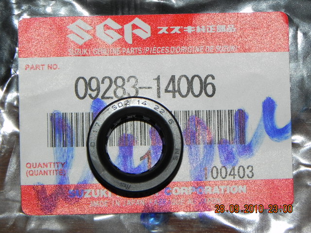

по моему Вину выдает 09283-14006,попробуй пробить по своему фрейму.

Сегодня получил вот такой в 2х экз.,размеры указаны ,наверное у тебя такие .

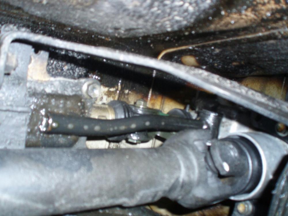

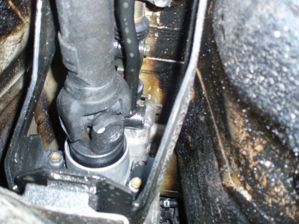

У меня течет похоже из узла переключения кпп,как раз там где движется шток, правда не понимаю почему при пробеге 70тыс. потекло из такого не нагруженного места.

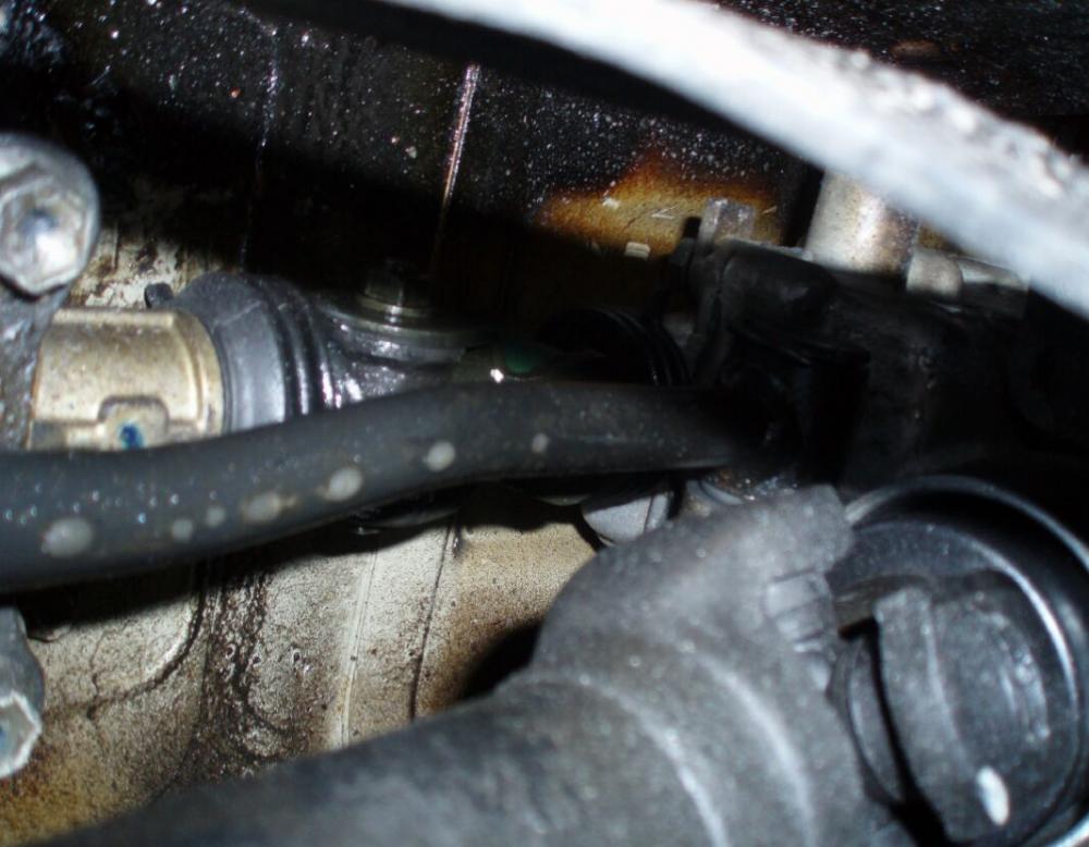

Спасибо Red Eye за ссылку,но дело в том что сам кардан не в масле ,а капли видны на рычаге (тот который в виде трубки) находящимся под штоком,и стекают они уже с него на кардан ну и далее разбрызгиваются вокруг,предполагаю что,если бы текло через фланец кардана то капли масла были бы на самом месте утечки ,а их там нет.На самом деле место для определения течи очень неудобное,т.к. места для детального осмотра мало ,всё очень плотно скомпоновано,видимо придется снимать коробос.

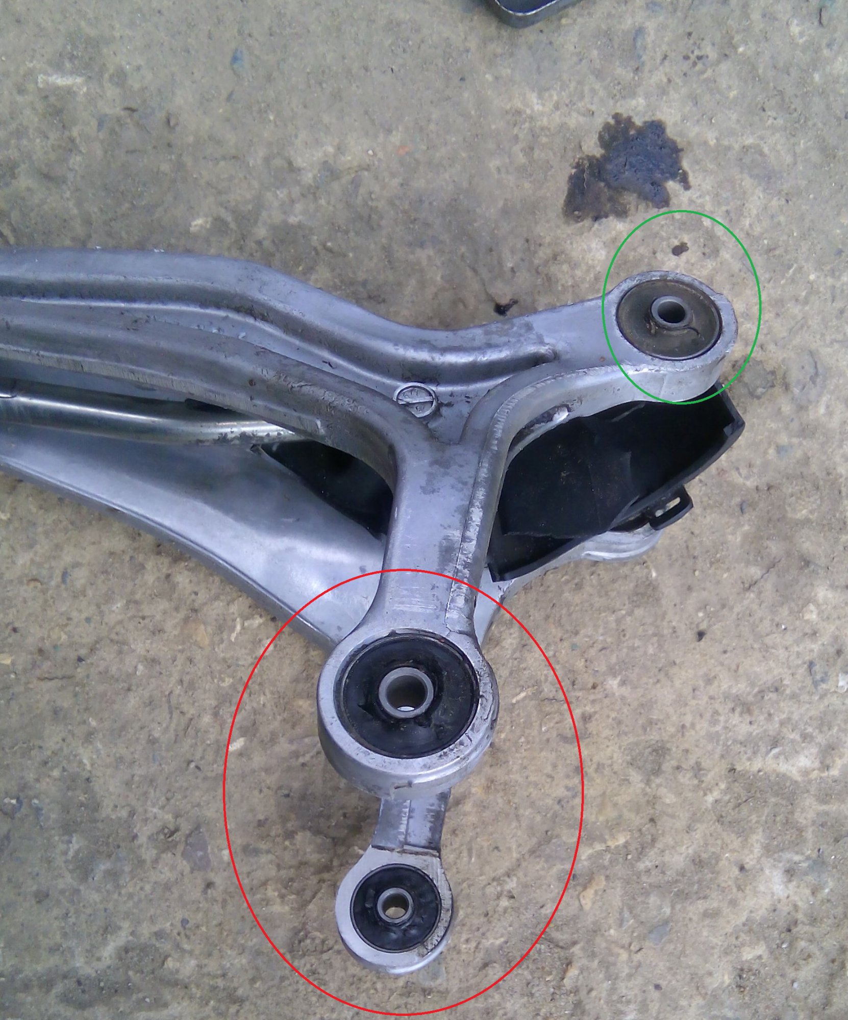

На джимнике 2008 года МКПП разбило два сайлентблок кулисы кпп, а главная печалька, что продается все в сборе за конский ценник... Может кто даст наводку где их отдельно купить можно?
Померяй пожалуйста размеры этих сайлентблоков! Интресуют: Наружный диаметр сайлентблока и толщина наружней обоймы,внутренний диаметр втулки сайлента и ее толщина!

Наружный диаметр был 30 (30,3) а внутренний ~7, вот толщину не замерил...
Неужели их отдельно купить нельзя? Только за конский ценник все в сборе брать???

Думаю можно,но нужна толщина! И толщины наружней обоймы и внутренней втулки полюбому разные! Внутренний может быть 8 ? А то я сильно сомневаюсь,что кулиса на Болты миаметром 6мм прикручивается...
