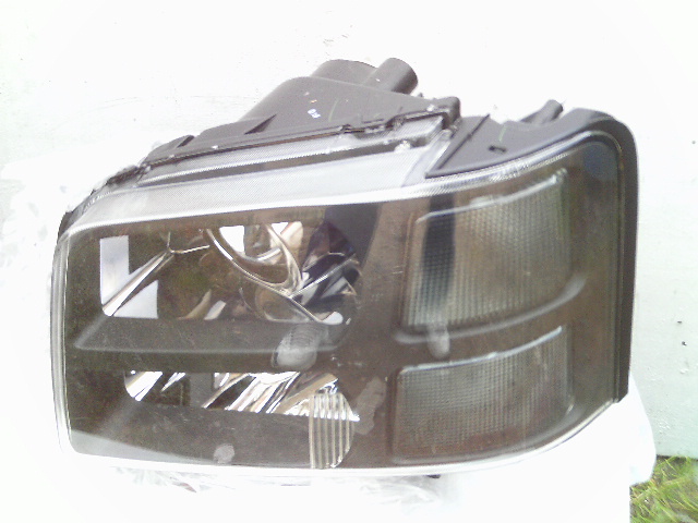

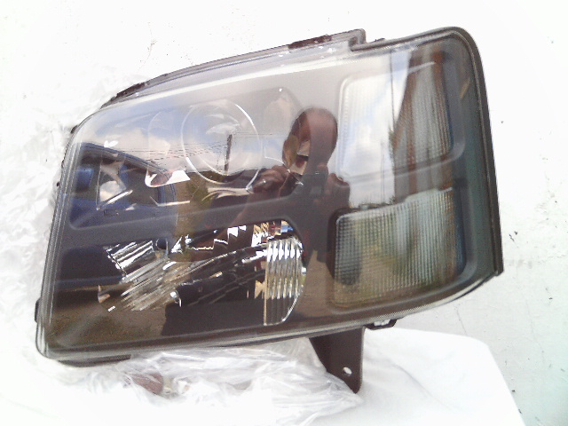

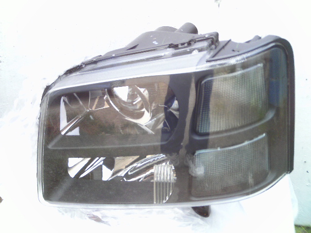

    Ответ: Замена фар для праворукого Вагона на европейские

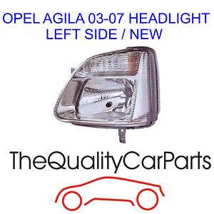

    ;).........еврооптика есть на все кузова Suzuki Wagon (уточни свой),вопрос в том,что официально в Россию эта оптика практически не поставляется...........вот еврооптика на 34 кузов..

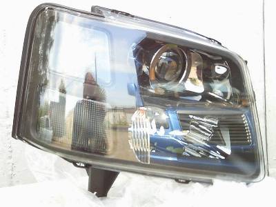

      327

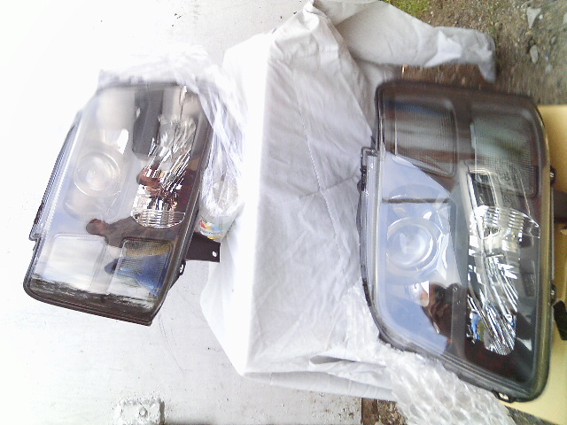

    .....вот еще пара евровариантов........

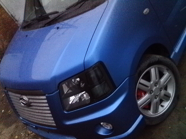

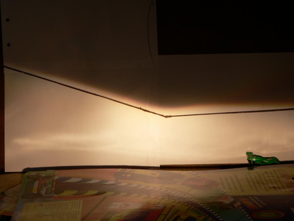

  15. вася
    30 июн 2010
    119
    Антипатии:
    спб
    я решил сам переделать , и всё получилось ,;) за одно и денюжку с экономил
  16. garry.k
    29 дек 2008
    311
    Антипатии:
    Омск 8 913 642 0678
    ..............фото в студию!!!

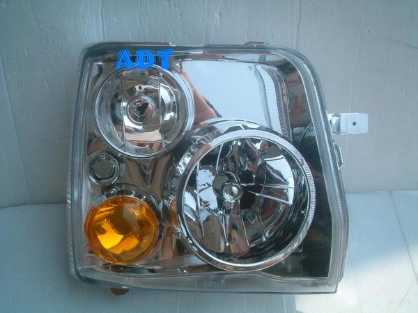

  19. garry.k
    29 дек 2008
    311
    Антипатии:
    Омск 8 913 642 0678
    ////////вот так выглядит еврооптика..........

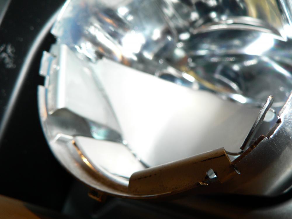

  27. вася
    30 июн 2010
    119
    Антипатии:
    спб
    для этого нужно фару вскрывать и поворачивать металическую шторку на нужный угол ,градус ,,,,,,, заезжал на станцию отрегулировать фары ,всё ок , светят как у европейца
  28. вася
    30 июн 2010
    119
    Антипатии:
    спб
      Размер файла:
      38,9 КБ

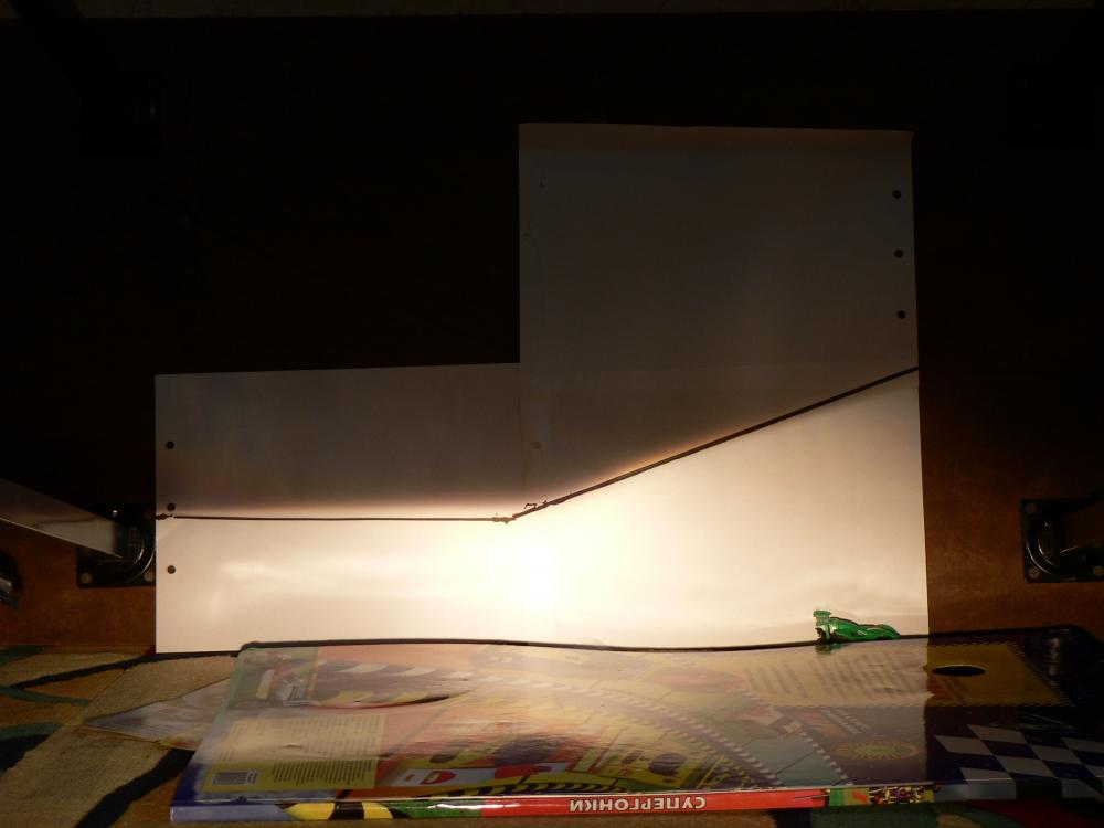

      249
  29. вася
    30 июн 2010
    119
    Антипатии:
    спб
    вот фото после переделки
      Размер файла:
      44,6 КБ
      276
  30. вася
    30 июн 2010
    119
    Антипатии:
    спб
    запиливаем отрожатель одеваем линзу и проверяем тоесть методом тыка на подготовку одной линзы у меня ушло мин 10 примсерно
