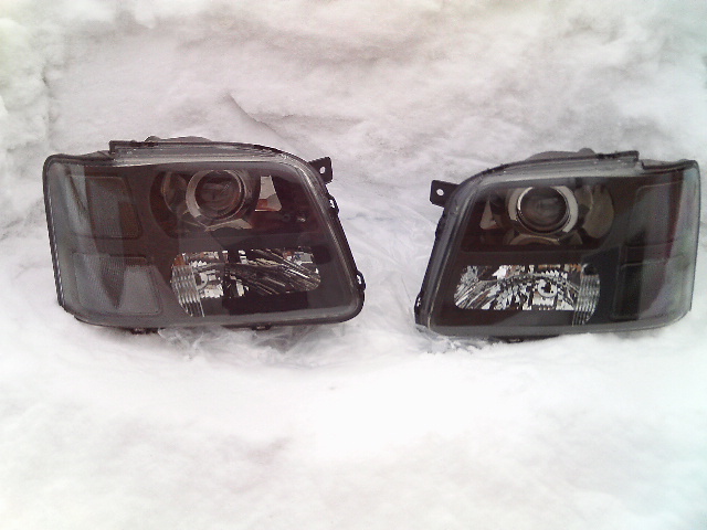

У него про модель ничего не сказано в подписи вот и сбивает с толку - у него линзованая М34 - там легко переделывается со 100% результатом. На "одноламповых" так не выйдет...

///////в зависимости от года выпуска может стоять линза уже с литой шторкой.........

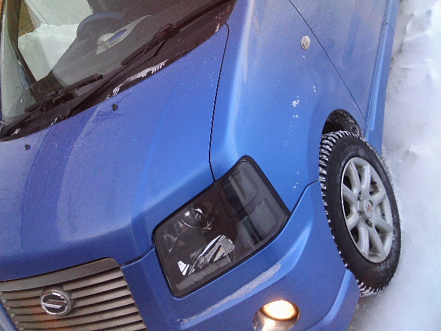

Простите, на фото свет от обеих фар, или от одной?
Если от двух. то непонятно, где "галочка" от левой ?
TurboWagon
13 Октябрь 2009
Пермь-Соленые Уши!
ТурбоВагонР+
Ответ: Замена фар для праворукого Вагона на европейские
я так понял фото от одной фары, которая лежала на столу =)
Я на своем вагоне подкрутил лампочку(у меня 63 кузов), на ТО к свету не придрались =)

И я крутил... и тоже по фарам прошёл ТО, но свет явно слабже, чем хочется - лампочка всё равно светит через сильнорифлёные зоны "японского" рассеивателя - на "европейской" фаре в этом месте прозрачные участки :(
В этом-то и весь минус такой перестройки фар...:(

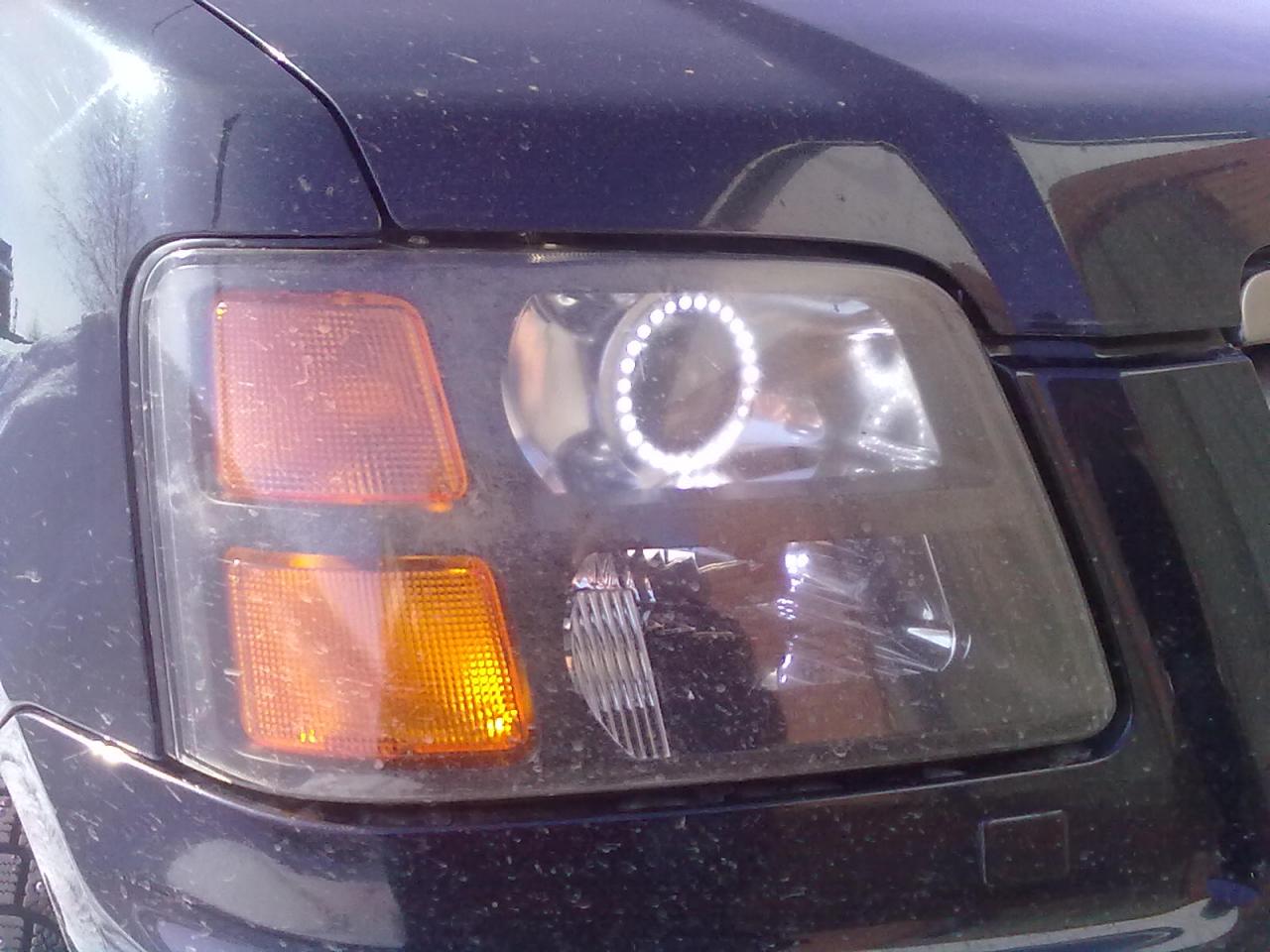

Вот переделывал свет на правильный и попутно диоды поставил в качестве ходовых огней;).

Я не ставил себе целью освещать дорогу диодами, взял первое что попалось на глаза. Кольцо с кристаллами подошло по диаметру к декоративному отражателю тика в тику, запитал их от габаритов, а габариты планирую от прикуривателя или от магнитолы запитать еще не смотрел что ближе в коробке с предохранителями или от чего удобнее будет. Чтоб при повороте ключа и габариты сразу включались. На счет яркости свечения проверял так, на трассе посадил жену за руль, сам вышел. Жена отъехала на такое расстояние что машину не поймеш что за транспортное средство, ну почти в точку))). Позвонил по телефону жене чтоб разворачивалась и ехала ко мне. За время пути переодически включала и отключала ближний свет. Диоды лучше видно чем фары. И со светом и тем более без света очень хорошо видно свечение колечек диодных. Да еще чуть не забыл был солнечный денек!)))

Нигде такого не написано , мне прислали диоды по 5w , напруга 7v , ток 700ma , сила света 300lm , температура 5000 , как потеплеет , внедрю их в противотуманки , будут вместо "дневного света" , стабилизатор тока к ним сделать просто копейки обойдётся , откуда цифра в 2000 у вас , просто непонятно . Чешу репу. Если можно , поподробней о китайской сборке .

Ну 2000 это я замешал всё в кучу, по спешке :whistling: Цену от варианта полной замены по освещённости _http://www.dealextreme.com/p/15w-15-led-1200lm-white-flood-light-projection-lamp-220v-54858 указал. А если хоть что-то приемлемое, то 150руб -200руб _http://www.dealextreme.com/p/t10-2w-126-lumen-9-smd-led-car-blue-light-bulbs-pair-dc-12v-51328, из которого можно колечко сварганить. Получается 300-400руб за пару. И большой вопрос, будут ли соответствовать китайские люмены общепринятым. Для уверенности может надо что-то подороже раза в полтора-два.
Добавлено через 7 минут
Жена отъехала на такое расстояние что машину не поймеш что за транспортное средство, ну почти в точку... Диоды лучше видно чем фары
Это слишком хитрое сравнение: ближний свет и должен быть виден плохо, если только не лёжа смотреть :D поскольку пучёк вверх у него, понятное дело, обрезается шторкой, а диоды лупят прямо в даль. (а если сравнивали с дальним светом, то я первый в очереди на Ваши диоды - куплю пару вагонов железнодорожных: просто озолочусь потом на них.) И отойдите градусов на 20-30 от оси света и тогда попробуйте сравнить :thumbsup:
Глупость полнейшая . Кто вам сказал о полной замене , откуда вы это берёте ? Да и ваш пример совсем не соответствует вашим же словам , Грубо говоря этот прожектор перекроет обе фары ближнего света , а ведь он один , или вы два собираетесь ставить ?
Ну тогда удачи на дорогах . :D А лучше почитайте про "дневные ходовые огни" , в документе они именно так называются . ;)

будут ли соответствовать китайские люмены общепринятым. Для уверенности может надо что-то подороже.
Вот это вам наверно должно подойти для уверенности . :thumbsup:

Ну глуп я. Вы это давно знаете.;) Чтож делать - остаётся надеяться, что другим это не так очевидно... Световой поток от этого прожектора - 1200лм (будем надеяться, исходя из не самой маленькой стоимости, не китайских), а световой поток 55вт галогенки 1300-1500лм. Так что это еле-еле дотягивает до ОДНОЙ фары. Итого - 2шт надо. А если ориентироваться на 3500лм ксеноновских, тогда все 6шт.:D

Давно читаю... _http://www.avto-hol.ru/dayego7.html Цены от 3000 дешевейший китай и до 12000руб европейцы. Сила света в районе 500кд. По правилам:"...излучать свет силой от 400 до 1200 кд (в России до 800 кд[2])." Про угол, к сожалению, ничего не сказано - значит можно "копеечный" лазерный диод поставить.:whistling:
Ну так и я про то же , можно лепить на свой вкус и кошелёк , главное чтобы днём их видно было .

Пришлось погуглить: ГОСТ Р 41.48-2004 (Правила ЕЭК ООН N 48)
1. "Площадь излучателей должна быть в пределах 25-200 кв. см, а сила светоизлучения должна составлять от 400 до 800 Кд. " ГОСТ Р 41.48-2004 (Правила ЕЭК ООН N 48)
2. "6.19.5 Геометрическая видимость
Горизонтальный угол бета = 20° наружу и внутрь.
Вертикальный угол альфа = 10° вверх и вниз от горизонтали.
3. "2.7.24 дневной ходовой огонь: Огонь, направленный вперед и используемый для обеспечения лучшей видимости транспортного средства при его движении в дневное время*.
* Допускается использование других устройств, обеспечивающих эту функцию."Это про ближний-дальний свет.
Итого - не менее 400кд при угле 20° Лазер-таки не прокатит Рыдаю! 400кд на 20грд - это надо где-то 700-800кд по оси. Судя по характеристикам продающихся фирменных это получится при суммарной мощности всех диодов в 5-10вт на каждую сторону.
