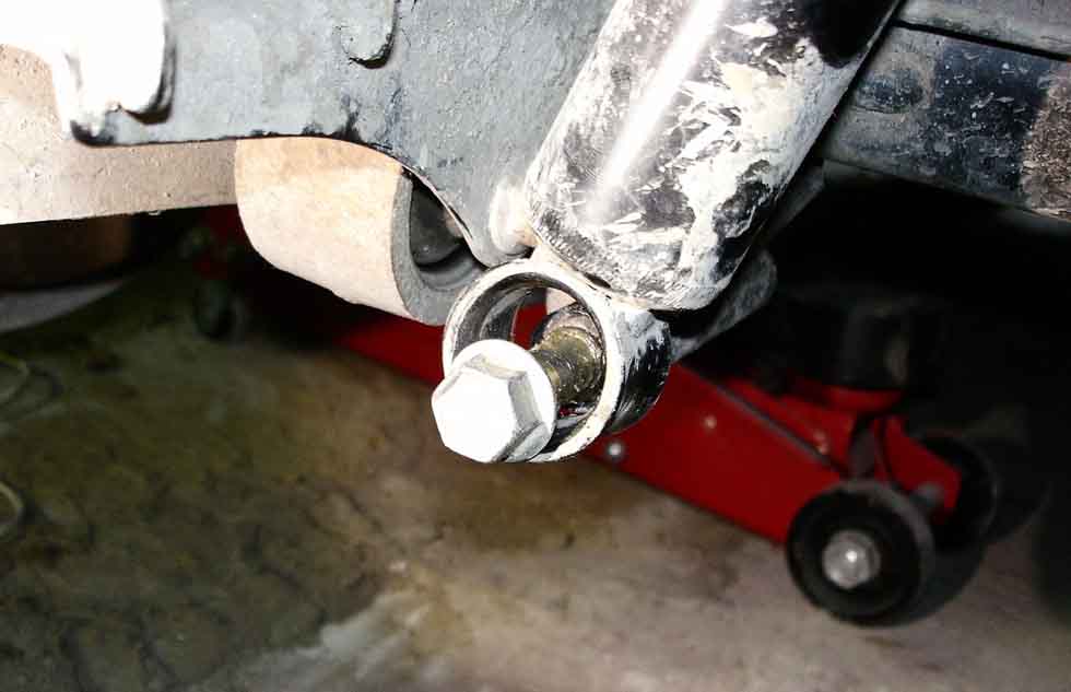

Подскажите, а на этих амортиках (что вы установили) какие крепления были? с втулкой или без.
Со втулкой (в комплекте нет) - докупил отдельно. Крепление у них разборное: "ухо" амортизатора (двойной конус)+2 шт. конусных резинки с отверстием+стальная втулка.
Нижние сайлент-блоки (резинки) подходят так, а верхние, чтобы влезли в крепление Джима, чуть подрезал. Втулка по длине подходит идеально.

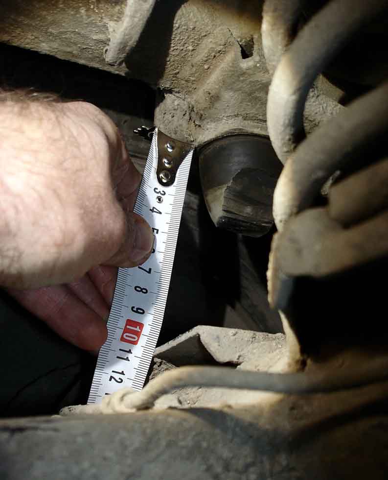

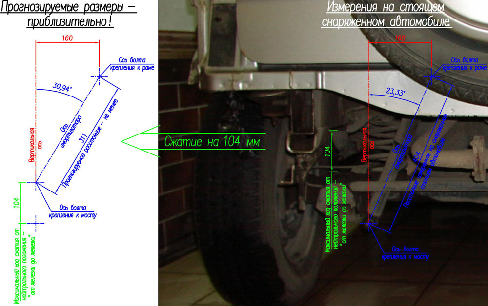

Максимально возможный ход сжатия «от железки до железки» - резиновый отбойник при этом превращается в «плюшку нулевой толщины» - такое предположение - в запас надежности (в реальности ход будет меньше):
В упрощенном варианте все можно вычислить через прямоугольный треугольник, но графически в Автокаде нагляднее, вот результат (Джимни на фото - не мой, фото с данного форума - спасибо автору - вставлено для наглядности – со снятым бампером виднее, а размеры снимал, понятно, со своего автомобиля):
Оценка длины сжатого амортизатора приблизительна по причинам:
- движение точки закрепления амортизатора происходит не по вертикальной оси, а по дугам окружностей (погрешность на самом деле небольшая);
- невозможно точно снять размеры, свою точность оцениваю в +/-2 мм;
- «шатание» моста влево-право невелико, но тоже окажет маленькое влияние.
Но! Предположение о том, что отбойник сожмется в «плюшку» нулевой тощины - сильно «в запас надежности» - около 20 мм останется точно, так что максимальный ход сжатия от нейтрального положения составит примерно 84 мм (забегая вперед: даже на подрезанных мною отбойниках при пробоях подвески нет стука в амортизаторах). Поэтому, лично я на данном этапе рискнул и не стал производить доп. проверок (кроме вывешивания), установил вазовские аморты, катаюсь почти год, наездив более 9 т. км, неисправностей нет, доволен плавностью хода. Значения размеров, за ненадобностью, тут же ушли в тень забвения, поэтому и не озвучивал их до этого.

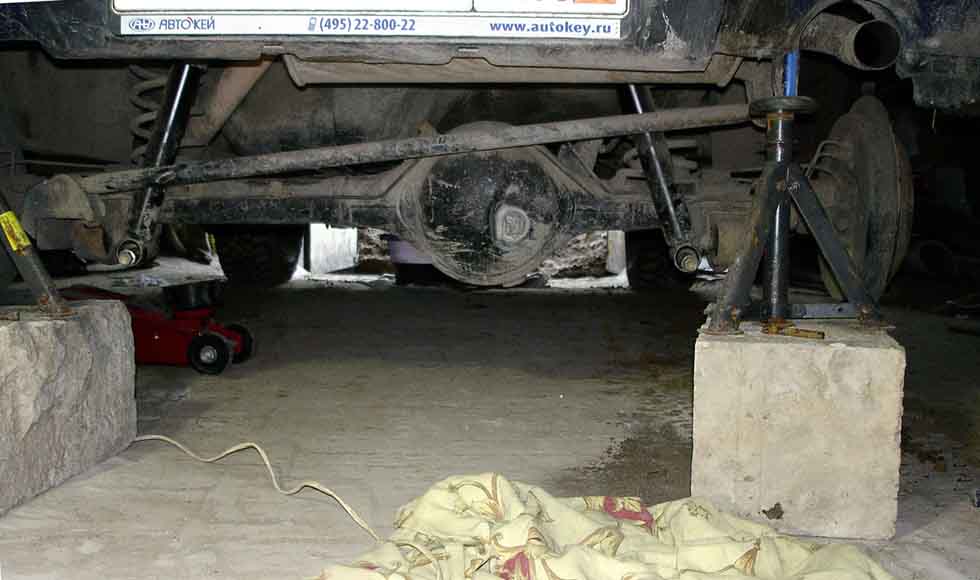

Измерения по факту. Вывешивание.

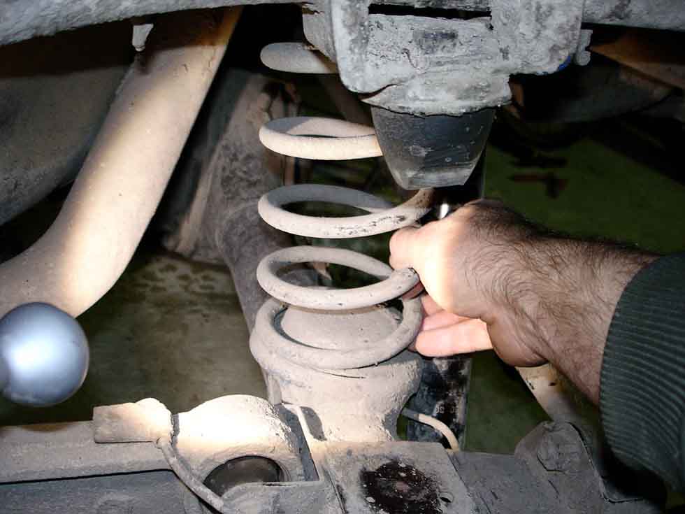

Обратите внимание на резинки сайлент - блоков - отсутствие имитирует их полное сжатие во время работы (понятно, что в запас надежности – полное сжатие при реальной работе вряд ли возможно).
Как себя при этом чувствуют пружины?:
- все еще зажаты, но не с такой уже силой как при установленных резинках. Но выпадение все еще невозможно – для того, что бы вытащить пружины надо отсоединить амортизаторы и отжать мост вниз примерно на 5 см.

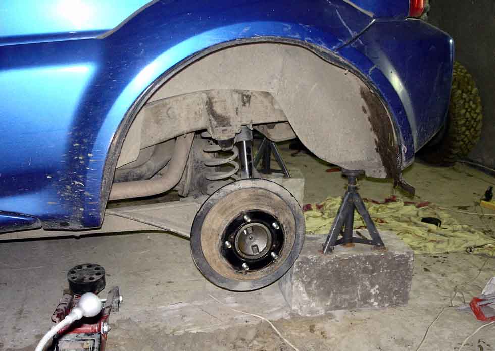

Измерения по факту. Сжатие подвески.
План таков: сжать поочередно левую и правую, а затем обе стороны моста до соприкосновения стальных площадок отбойника на раме и контактирующей с ним площадки на мосте.
Сжать отбойник в домашних условиях проблематично. Решить проблему можно старым приемом – отсутствие отбойника сымитирует его полное сжатие в «лепешку нулевой толщины» - в запас надежности. Для этого его следует выкрутить. Вот тут произошла заминка: трубчатый ключ на 55 мм был приобретен заранее, но, оказывается, требовался 8-мигранный! Я приобрел, естественно, 6-тигранный…. Открутить с помощью цепного ключа для масляного фильтра не удалось – металл плыл и заминались углы, но отбойник не шелохнулся… Придется отложить это испытание на потом.
Так что в полном объеме испытания провести не удалось, но какие то выводы можно сделать:
