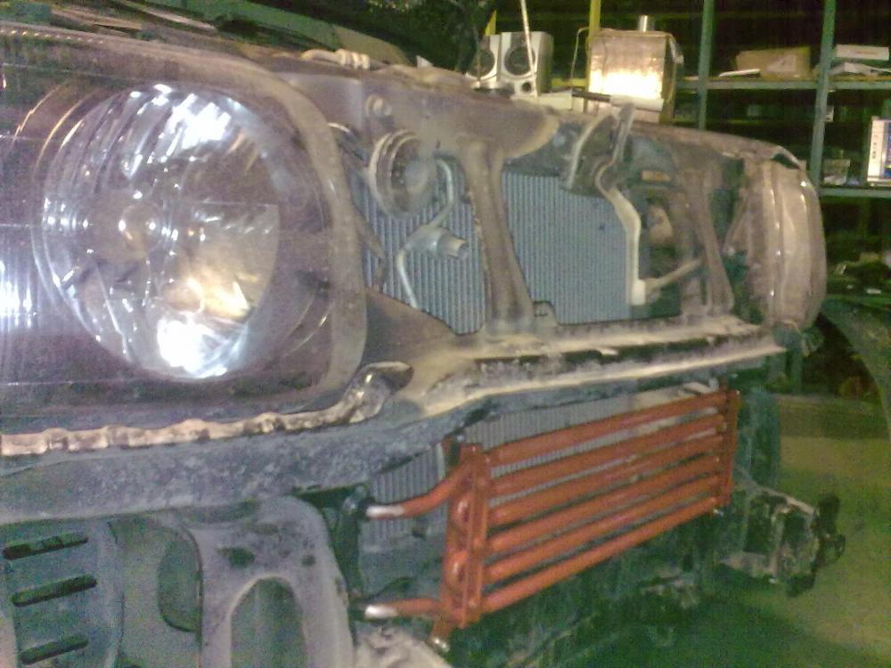

В Четверг был закончен Ремонто-Апгрейд моего Джима.
Теперь установлена ПневмоБлокировка заднего моста, и НОВЫЙ радиатор АКПП!
По результатам тестирования блокировки скажу следующее: Джимни без неё в условиях грязюки конечно едет, но это как кататься на лыжах с одной палкой!!! Вот наверное лучшее сравнение! Буду подождать зимних сугробов и хулиганить в них :) так как резину уже поменял и внедожорье до весны уходит в спячку! Начинается Питерское как бы дорожье :)

Ответ: Отзывы об Умка-Сервис
Новый или допольнительный радиатор АКПП?
Мой радиатор умер при аварии. Был установлен радиатор МКПП, и с ним ездил. тоесть фактически Коробка осталась без охлаждения. Вот теперь всё стало на свои места. Радиатор на движок - МКПП, на коробку дополнительный. Надеюсь Илья разместит тут остальные фотографии.
Позвольте вопрос по поводу радиатора, он не слишком большой?? стандартный радиатор акпп это 1 трубка которая живет в ОЖ двигателя, t последней больше чем у воздуха а скоро зима -) или там все равно какая температура?
Температура масла АКПП очень динамично меняется. комфортно когда она горячая - для того она и живет в радиаторе двигателя, но при буксовании и профзаболевание подъёмов особенно на третьей передачи очень значительно греется, пока она в ОЖ, это никак не заметно, только при пробуксовке запах появляется. Моё мнение, пусть лучше ему - маслу будет холодно, чем жарко :)
На холодном масле ездить не рекомендуется, при такой компоновке надо будет греть коробку, а не "сел и поехал", как со штатным радиатором. ИМХО
На холодном масле ездить не рекомендуется...
+1.
Тем более, как уже отмечалось, джимниковский автомат далеко не глуп - пока температура масла не достигнет рабочей - он не даёт включить высшую (четвертую) передачу, следовательно при излишнем охлаждении, особенно в холодное время года, велик шанс регулярно ездить на 3-х передачах (а следовательно излишне высокие обороты двигателя, снижение топливной экономичности, повышенный износ АКПП и т.д.)
на самом деле она огромна.
вот-вот.
ощущение как будто сзади трактор гусеничный упёрся, и начал помогать :)
Добавлено через 3 минуты
Чешу репу.
надо почитать профильную литературу.
+1.
Ну ёкарный... это что мне теперь принудительный подогрев ставить?
