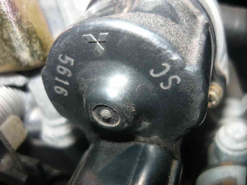

Вот какой у меня клапан ХХ. Значек правда митсу, вот дела? Посмотрите у кого что на клапане имеется.
