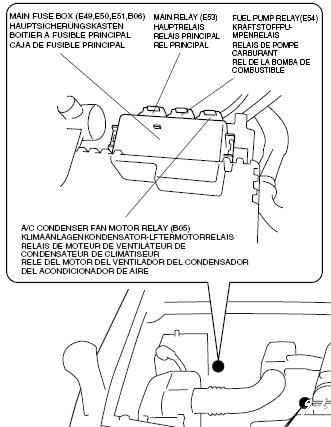

Вообщем оказалось реле, которое стоит под капотом в районе клапанов полного привода, походу реле на мозги!Всем спасибо!!!!!!!!!!А мож кто знает код этого реле, четырехконтактное, меньше чем совковое по размеру!
Вот это, что ли - Main relay E53 - ближнее к моторному щиту?

Ответ: не горит чекэнжин
Да .Открываем капот смотрим на блок предохранителей, на томже крепеже что и блок висят три реле в резиновых чехольчиках.
Одно с зеленой фишкой(которая как раз и отвечает за искру),другая черная и белая)
А рэлюха какая - 4-х контактная нормально разомкнутая, судя по схеме?
да 4-х контактная, разомкнутая не знаю
