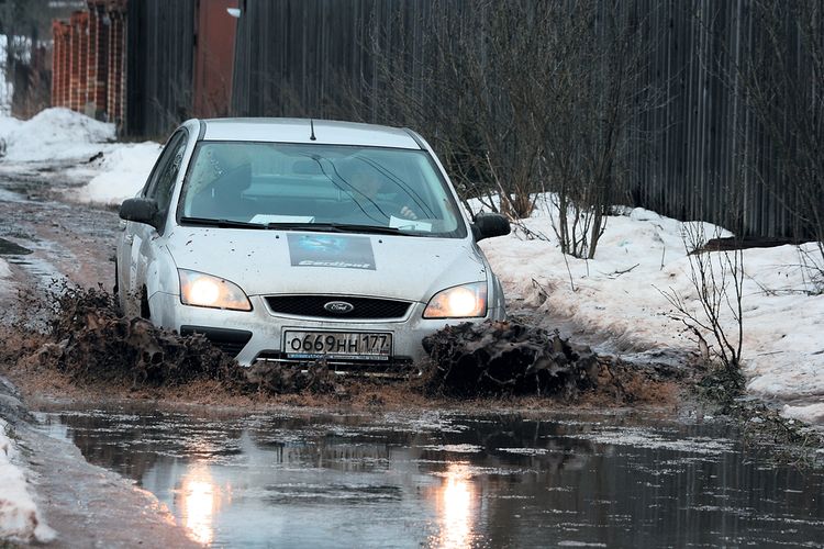

на всякий случай выложу картинку "форд фокус в лесу". хотелось бы взглянуть на игнис там же.

хахаха смишная картинка -
матиз тоже неплохо брызги кстати поднимает! )))

ps^ про то как фокус ездит "по лесу" - знаем, проходили. я предлагал не раз тебе приехать - я тоже приеду, ты просто постараешся ехать за мной - а я буду снимать видео, чтоп были реальные доказательства "крутости", а пока ты не приехал это все пустой киздеш - зайди еще в ветку жимниводов - их еще больше насмешиш своим супер-фокусом)))

Насчет фото с Фокусом в грязи - реально уважаю Фокуса именно как народный автомобиль, но на фото пример того, как на Фокусе ездить НЕ надо! Двое знакомых попали на ремонт под 100 тыс рублесов - воздухозаборник на Ф стоит в нише переднего колеса - при форсировании относительно неглубоких луж гидроудар очень реален. А на ФФ меняется блок целиком - ремонт - треть цены машины. Так что ахтунг!
