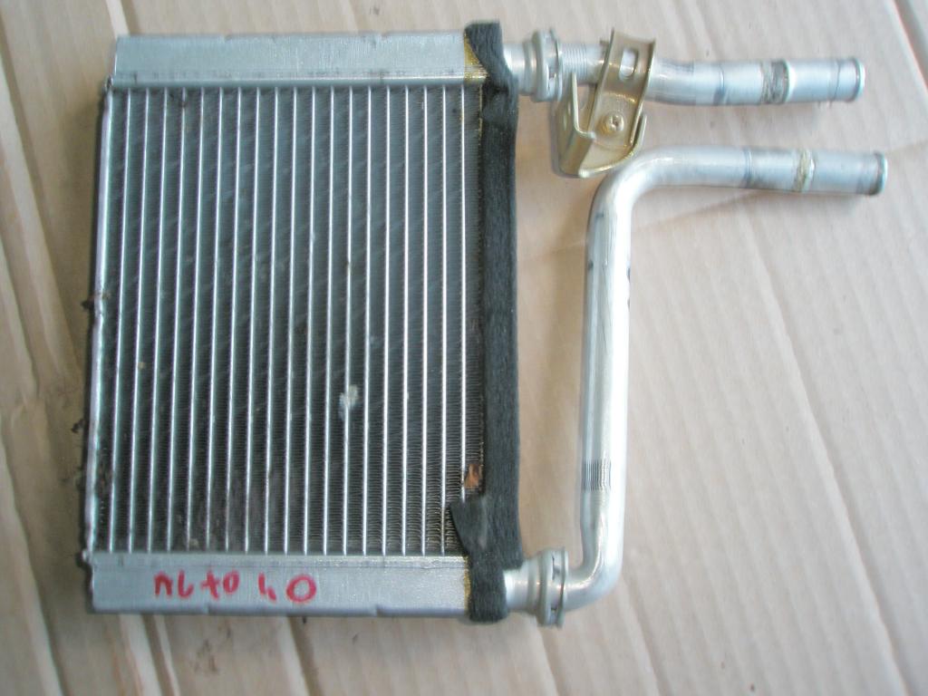

Я без претензий.Он за год успел пережить два антифриза (эт я пытался в очередной раз промыть радиатор печки), никаких проблем.А дальше посмотрим...[DOUBLEPOST=1418286295,1418284859][/DOUBLEPOST]Кстати,с печкой не сталкивались ещё? Греет?..Ну или вопрос по-другому: как выглядит радиатор печки?Размеры?..
По какой схеме промывалась печка?
Я недавно промывал моющим средством для кухни на основе кислоты. Предыдущий хозяин залил в СО "антитечь".
Шлангами подключил электронасос напрямую к печке и гонял меняя направление потока время от времени. "Бульон" при этом подогревал в ведре киловаттным кипятильником. Эффект есть, стало теплее окна потеют значительно меньше.
Думаю операцию повторить с моющим средством на основе щелочи.
До этого добавлял химию прямо в систему, промывал печку проточной водой - эффекта не было совсем.

Предыдущий владелец(один из них),видимо,заливал какой-то герметик. Когда я в первый раз пытался печку продуть(прямо ртом,через шланг),ничего не "дулось",пока не взял велосипедный насос-полезли какие-то коричневые сопли...но печка начала чууть-чуть греть.
Через год продувал компрессором(6 атмосфер),помогло,но опять же чуть-чуть...
Через год залил химию для очистки системы охлаждения,ездил 2 месяца(всё это время ждал нового радиатора охлаждения,в котором в конце концов кончился герметик,залитый каким-то негодяем).Перед заменой опять продул печку. По видимому,химия против герметика бесполезна.
В общем,четвёртая зима,я без печки,сижу и дую в шланг...

Вся эта химия против отложений,образующихся "естественным" путём. Против отложений неестественных,как то герметики,она будет,думаю,неэффективна. Я вообще склоняюсь к подбору подходящего по размерам радиатора,но загвоздка как раз в размерах: чтобы их узнать,надо разобрать полсалона,что неприемлемо...Единственное,что мне известно об этом радиаторе,это его фото...

Вот более удачное фото, в перпендикулярном ракурсе
http://img14.allegroimg.pl/photos/oryginal/48/88/68/94/4888689466
диаметр трубки известен, можно прикинуть масштаб и вычислить примерный размер.
Снова обращу внимание на свой случай у меня печка была забита именно герметиком, вымывался бытовой химией хорошо, прям видно было хлопья на дне ведра. Радиатор родной алюминиевый. Пробег после процедуры уже 500-600км, протечек нет, уровень на месте.

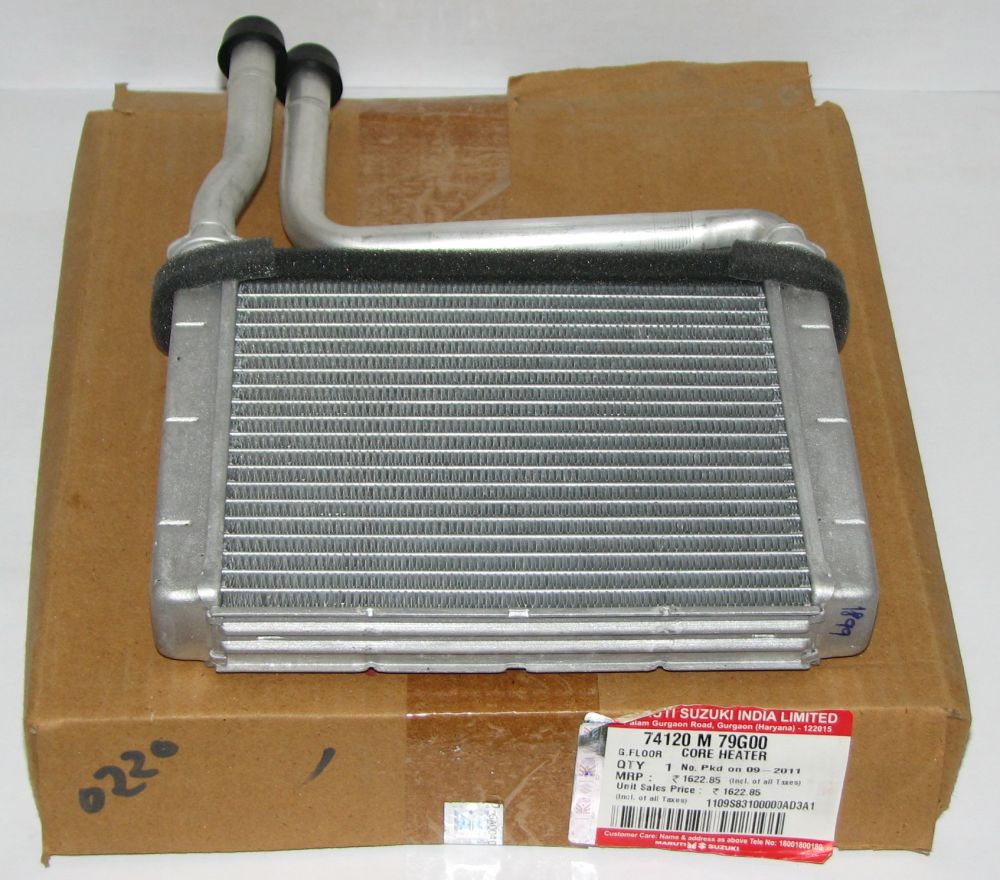

и еще одно: http://img02.allegroimg.pl/photos/oryginal/48/75/17/67/4875176751

У евроавто нету нифига:(

на наши машинки там очень мало-только если радиатор колхозить (близкий по размерам)

Получены пропорции...приблизительные:
если диаметр патрубка обозначить за d,длину L,а ширину h,то получается,что L=13.3333d, h=10d. Таким образом,при d=15мм, L=200мм, h=150мм. Толщина около 20мм. Опять же,повторюсь,это на глаз.Замерял это фото:

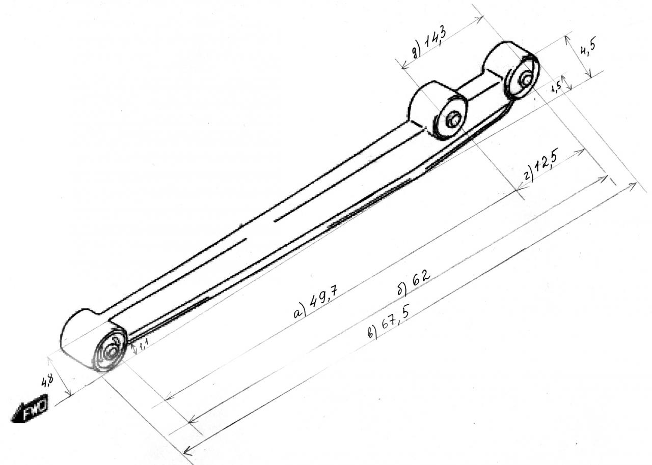

Вот и я сравнивала. но там должны совпасть расстояния между с.блоками и внутренний диаметр втулок (как я понимаю). а чтобы узнать эту инфу мне нужно либо их снять, либо узнать у бывалых. В инете не нашла Просто там нужно, как я поняла на каждый рычаг (задний продольный) два одного диаметра и один отличающийся диаметром . Вот какие/куда /сколько?! Были б рублей по 200 - взяла бы лишние, но стоят даже аналоги "кусаче" :-( Может кто менял или сможет помочь найти инфу.

Неплохо было бы узнать точно о совместимости с матизовскими,а то мои рычагии уже гниют вовсю.Всё-таки цена в 4 раза ниже.На Матиз вообще всё дешевле именно в 4 раза(уже успел убедиться на примере выжимного подшипника и передних рычагов с сайлентблоками). И задние сайлентблоки идентичны матизовским.Не помню только какой куда и сколько,мне меняли.На екзисте они обозначены как "Сайлентблок заднего рычага кузовной" (Febest CHAB-019 за 280 рублей) и "Сайлентблок передний нижнего рычага" (Febest SZAB-036 за 600 рублей). А ещё мне поставили задние пружины от Таврии,немного их обрезав. Теперь зад стал выше,правда,немного жёстче.Теперь "спортивная" подвеска. Спереди газовые стойки MONROE,тоже жёсткие))

А можете не катаясь к узбекам просто замерить как тут на картинке и внутренним диаметром (как назвать ЭТО, куда ставят сайлентблоки?!!))) ).
