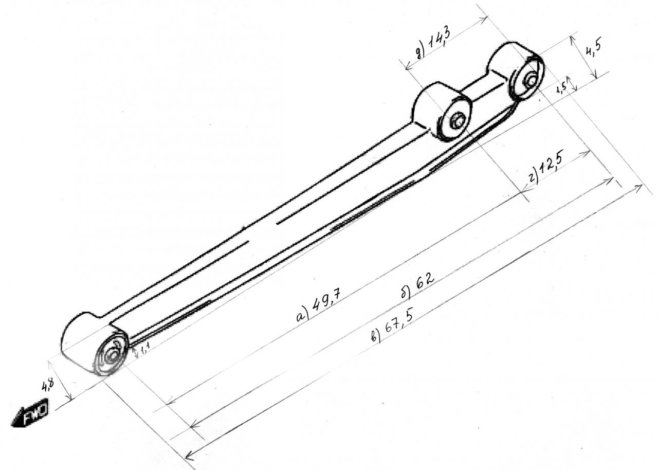

Картинка от Матиса, кажется. На Альто не нахожу параметры нигде :-( Вообще. Ни сайлентблоков, ни рычага.

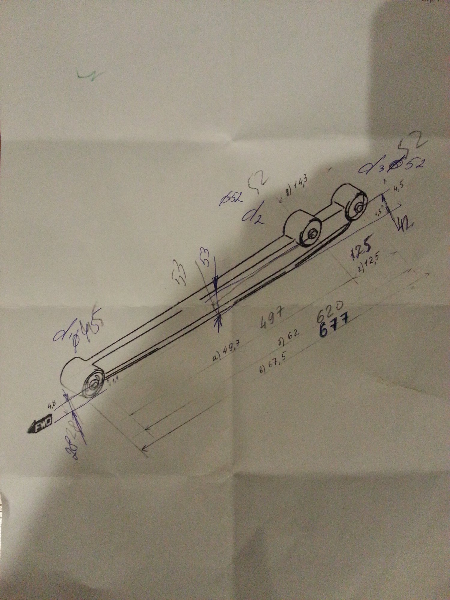

как и обещал-скидываю эскиз задних рычагов на наши Альточки (даны основные размеры). Если кому-то надо больше значений-скину.

вот и я об этом догадываюсь. Надо сличать оба рычага

необходимо знать следующее: матзовские рычаги подходят на Alto III !
Про альточки IV не скажу, не знам.
Для тех, кто не любит читать длинные ветки, копирую итоги дискуссии по продольным рычагам
Это моё старое сообщение из вагоновской ветки:
После установки задних продольных рычагов (ноябрь 2011 г) прошло больше года и 40 тыс км пробега. Справа ставила Daewoo 46200-50A00-000, слева Ukor-Fenghua UDW9M62859.
Отчитываюсь.
Ukor хватило только на 30 тыс км спокойной езды в смешанном режиме. Сайленты потрескались, провернулись, у одного вывалилась внутрення втулка (при съеме рычага).
Daewoo пока в нормальном состоянии.
Вместо левого поставила General Motors 96 346 531 за 1183 руб. (на верхней плоскости есть отверстия, возможно для крепления проводов АБС)
А это не моё:
Купил рычаг 4620050A01. Размеры один в один совпали с эскизом твоего рычага и оригинальным моим. С целью крепления проводов АБС и тормозных шлангов пришлось просверлить несколько отверстий по размеру и месту расположения соответствующих оригинальному рычагу. Всё встало как родное.
Ещё не моё:
Поставил Car-dex (CA-D402). Встали как родные. Кстати на них просверлены отверстия по верху рычага.[DOUBLEPOST=1427138698,1427137842][/DOUBLEPOST]
Приятно видеть, когда мои эскизы начинают гулять по форуму :boast:
А может даже по интернету?! Эх, зазвездюсь скоро :dance2:

Систематизируем данные...
Сергей,эти размеры сняты с Alto IV ?
Вспоминала, де ещё я видела размеры. Вот http://www.port3.ru/search/KLOKKERHOLM/6830821 , а на экзисте, на странице информации применяемость указана на Aglia и Wagon
Я погуглил на экзисте,подходит на RF410, то есть на Alto IV (FF).
Итого,всё срослось. Что матиз,что альто,что вагон-одно и то же. Ура!

Да-размеры снимал со своих старых рычагов. Стараюсь старые запчасти с Альты не выбрасывать-пригодятся для чего -либо. Опорники на передние стойки-вродеб тоже от Матизки подходят
