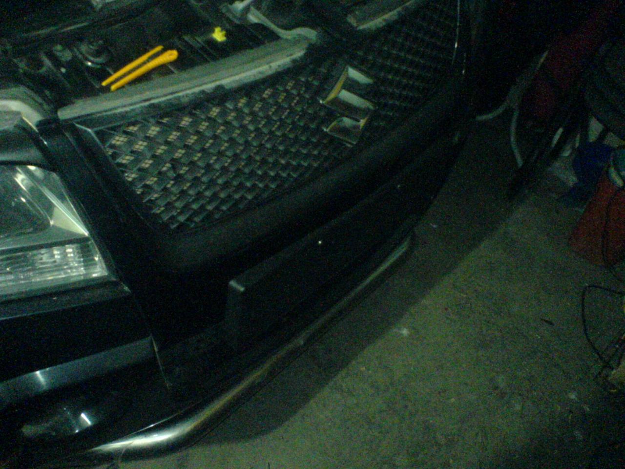

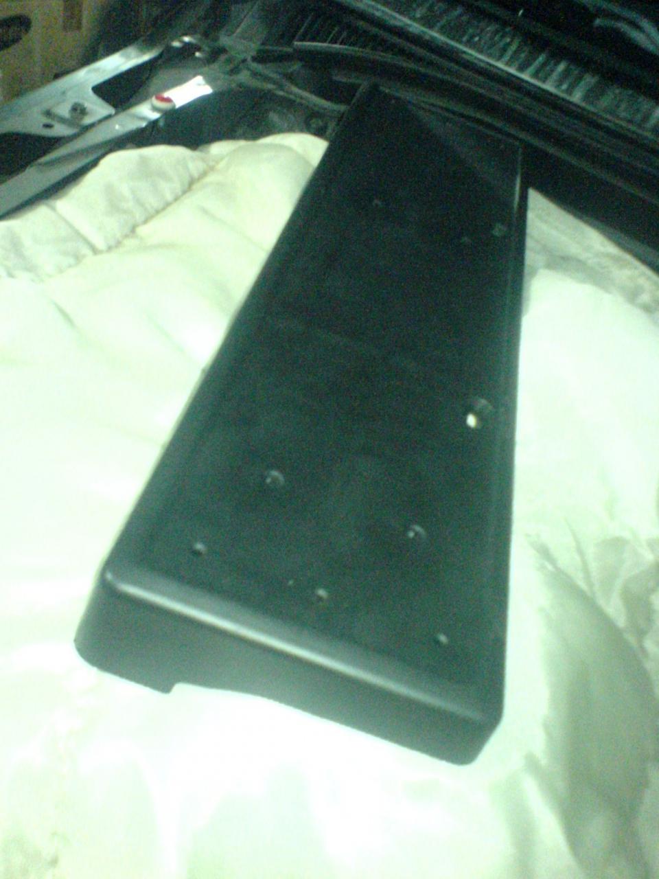

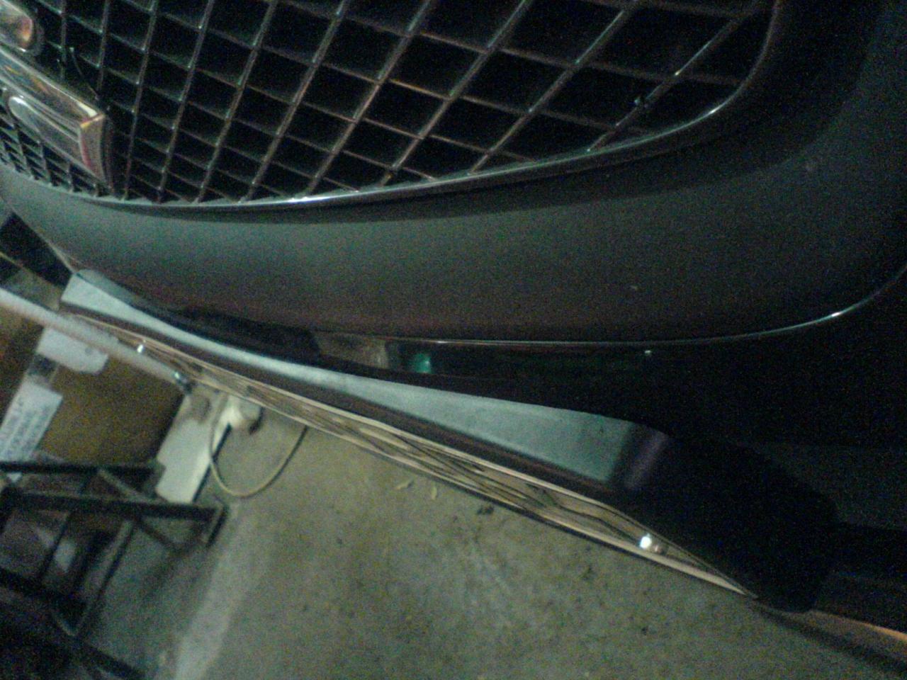

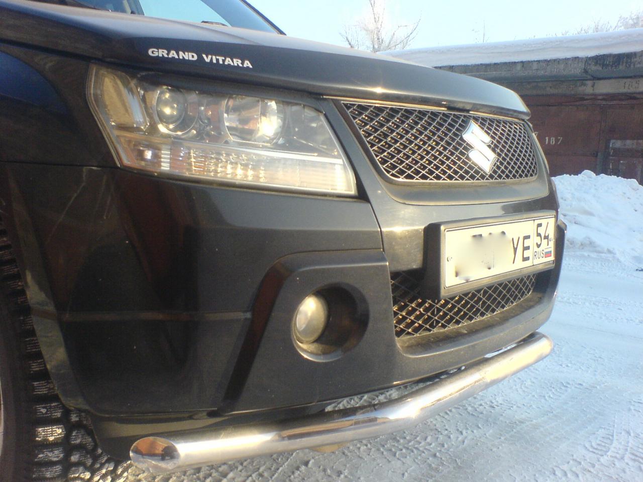

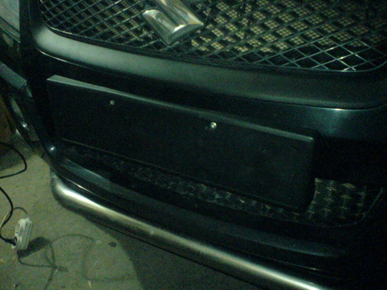

По мне родное крепление гос.номера очень неудобно. Приходилось крепить на переходную рамку. Номер уже воровали оторвав вместе с рамкой. Было принято решение купить подиум под номер, что и было сделано. Подиум номер 0K2NC50170A HYUNDAI/KIA в районе 200р. Встает почти идеально, необходимо подрезать чуть чуть. отверстия на подиуме немного перенес т.к. было немного видно болты крепления подиума. По мне и вид очень даже приличный. ;)

Если очень захотят, то и вместе с подиумом оторвут.

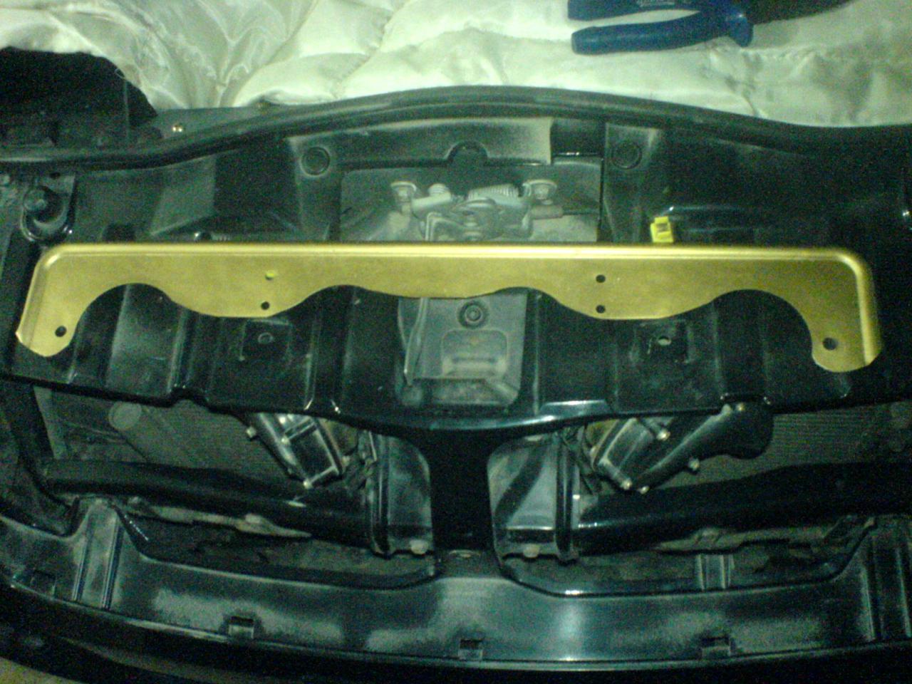

не с подиумом , а с половиной бампера (а эт надо постараться). обрезанная планка из под номера стоит с обратной стороны бампера, все болты прикручены насквозь, и это все еще закреплено к железной поперечене (не знаю как называется) Одна тока проблема даже самому на раз два не снять. ;)
Хотя конечно если очень захотеть, то можно все.
