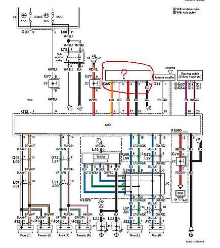

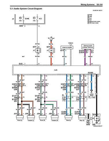

а у меня вопрос. А у кого нибуть есть схема штатной фишки мафона или выходов на штатном мафоне, а то есть задумка небольшая. и нужно знать, какие провода за что отвечают, точнее нужно знать, по какому проводу итёт сигналы на задние и передние динамики и какой провод идёт от замка зажигания.

Подключил к штатной голове два усилка, ничего не выпаивал, получилось супер, играет афигенно, теперь буду делать шумку, а то из-за саба всё ходуном теперь ходит.

Ответ: Re: Ну-с, приступим. Zip, помогай...
Скажи - ты использовал усилки с входами на большую напругу? И взял прям от динамиков???
А саб как подключил и куда запихал? Может схемку нарисуешь?

Сигнал брал напрямую с головы, от неё же тянул управляющий провод для уселителей. Саб у меня с прошлой машины остался, короб. Уселители обычные. Единственная проблемма была протянуть силовой кабель через моторный щит, а во стольном проще чем на Тазике)))) По времени всё заняло порядка 6 часов.
Пух, обзави тогда свои усилители (марка, модель). Я посмотрю по параметрам что да как....
На саб у меня chellenger 150.2 мостом подключил. На фронт chellenger 75.4 поканалка сделана. Фронтальная акустика DLS R6A LE. Всё работает от штатного мафона, конечно схемка временная. Буду готовить машину на соревнования по автозвуку, а эту систему поставил только из-за того, что слушать штатный хрип динамиков немогу и бас нужен.

...Всё работает от штатного мафона...
Усилители на колоночные выходы подключены, я правильно понял?

Выкладываю схему штатного подключения магнитолы.
Схема 1
Схема 2 (со штатным сабом)
Что за блочок подключен к контактам 7, 8, 17, 18 магнитолы?
