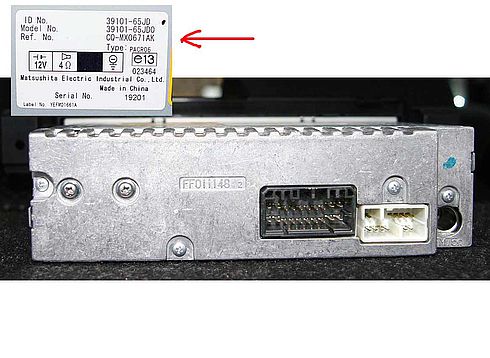

А добравшись до магнитолы увидел другой разъем:
<a target="_blank" href="http://foto.radikal.ru/f.aspx?g0610f1698dceb281jpg"><img src="http://g.foto.radikal.ru/0610/f1698dceb281t.jpg"></a>
и какой то еще один маленький разъемчик на три провода.
А вот зачем он?? Не знаю. Подскажите
а заодно и как использовать данный разъем??
<a target="_blank" href="http://foto.radikal.ru/f.aspx?g06104a5d16e304d2jpg"><img src="http://g.foto.radikal.ru/0610/4a5d16e304d2t.jpg"></a>
какой - нибудь бы плеер МР3 засунуть туда или АЙПОД можно??
думаю, подключить к нему что-то из каких-либо опций... возможно, недоступных на нашем рынке.
вообще, нашел в машине, пока ковырялся, массу разных резьб, шпилек, разъемов, дырок, которые не используются.
видать, много чем витару еще набить можно

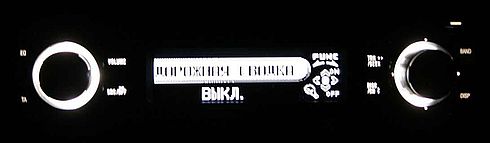

вот он, красавЕц!
(вот за этот эквалайзер я его и взял, а как оказалось, там помимо него фич хватает, одна автокалибровка задержки и выравнивание АЧХ салона чего стоит)
Просто чумовая машина!!!!! Я очень рад, что именно его выбрал. Настоятельно рекомендую, очень настоятельно, тем паче модель шестого года, свежак! И уже культовым стал...
ведь ямеют япы технику делать (хотя акустика у них Г, за редким исключением), и стиль, и дизайн, и техническое совершенство, все без компромиссов!
а как смотрится - улет!
и еще он умеет по-русски разговаривать
а как он, бл.. играет!

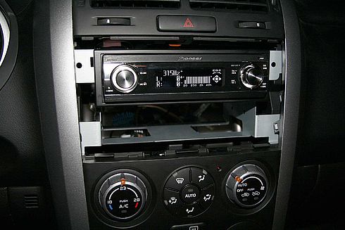

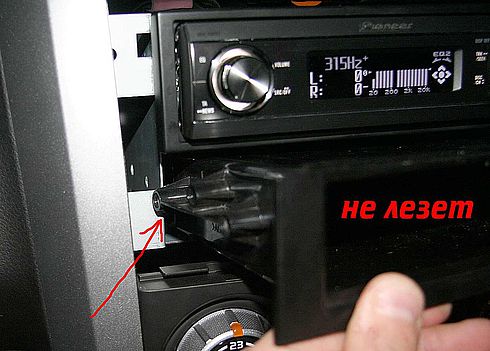

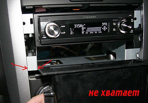

а вот с рамкой (срамкой :))) засада.
смотрите, окантовка ящичка слишком мала для закрывания ниши
гыы, а крепление этого же ящичка в штатную двухдиновую корзину не лезет
посмотрев у Михаила устройство центральной консоли, увидел следующее безобразие - основная черная накладка - РАЗНАЯ!!!!!!!!
у базовой модели с заглушкой, от климата вдоль серебряных вставок идет продолжение консоли, а у модели с магнитолой - заканчивается на климате.
так что выход - только самопал или заказывать.
(вот же корявое авто, блин)
кст, не догоняю, как крепить однодиновую морду в базовую модель. боковое крепление там не катит. полагаю - на отгибающихся усах.
У Михаила стоит двухдиновый пион, но тому тоже рамочка не помешает, щели имеют место быть, хоть и совсем маленькие, сканают за типа технологические...
Но по большому - не комильфо, конечно.

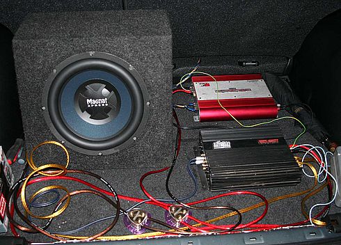

А вот что у меня сейчас в багажнике происходит.
Это я настраивал систему. Основной провод питания - 5 калибр (16 кв.), на каждый усь - 8-й с распределителей, на акустику - 2,5, на саб - 4 кв. (снял с Ауди "феникс голд" - дорогущий, как героин).
Сабик дешевый, хотел (очень хотел) Фокал в ЗЯ, но тот, паразит, под 500 баксов стоит. Качать его с усилителя за 200 уе посчитал издевательством, а еще 800 баксов искать - жабенок уроет, он и так уже злой, как черт. Так чвто пока будем довольствоваться бюджетным басом.

что нашел у буржуев
рамка не пойдет.
имхо, рамки под 1 дин ВМЕСТО штатной просто не существует.
если только не поменять центральную панель (кст, чем не вариант?)
блин, там же еще в креплением проблемы...
ну, японцы, ну, паразиты...
да, вспомнишь тут хваленый немецкий прагматизм. да чтобы у меня на ауди хоть толика таких проблем возникла за 10 лет юзанья...
а разъем я уже чикнул (взял только два провода питания, теперь у меня музыку всегда можно слушать).
а это что за переходник? панасониковский? или сузуковский?

Буржуи пишут что разьем подходит, что он такой же как у ингина и прочее после 03 года.
Именно этот переходник-фонокаровский.
так же пишут что рамка есть на http://www.connects2.com
