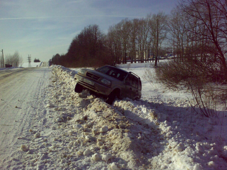

Эффективность торможения движком на льду на ПП возрастает до первого кузовного ремонта. Особенно при увлечении кнопкой OD на скоростях больше 60км/ч.
Для примера:

Снимок хорош, затрудняюсь с комментами, предположу , что одно переднее зашло в сугроб а дальше утянуло. Ну и рулевой похоже поистерил с газком. А так состояние трассы как у нас, ровная, с чего бы вылетать. Надеюсь подвеска не пострадала. ИМХО.

Считаю это не показатель и уж тем более плохой пример для всех.
Это пример того, как можно улететь при торможении двигателем на ПП на льду.
Нет. Посреди дороги скинул газ зачем-то. Дальше только и успел увидеть обгоняющую жопу. Ни о каком газе /тормозе речи не шло, успел только "докрутить" и воткнуться в сугроб задницей, а не боком и перевернуться.
Ну и всесезоная АТ-шка свою лепту внесла, конечно же :)
Я вот тоже думаю, с чего бы вылететь???
Самое оно - покрытие, плотное и хрустящее. Должно держать! Даже на заднем.

На заднем педальку газа отпустил, и машина выровнялась.
На полном так не получится.
См. фотографию выше с кюветом.

А что про историю с кюветом? Фиг поверю что он ехал на пп и его кинуло только из за того что газ отпустил. А зачем брать тогда машину с пп переплачивать за это. взять чисто задний привод и все. И забыть про думы что у тебя есть пп. Про обслуживание, про подключения. Так знаешь что у тебя только зад и прогнозируешь))). я когда Чирокез брал, спецом искал постоянный полный и ни сколько не разочаровался. Да больше бензина, да дороже в обслуживание, но на льду на слякоти при обгоне не парюсь абсолютно, только голову не надо забывать дома))).
