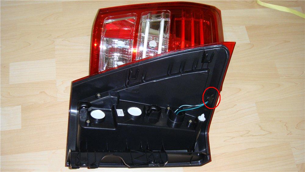

А как же их тогда подключать к штатному жгуту? ;)
Вот эта фишка:

ясно. спасибо! жаль только отзывов нет от тех кто поставил. Видимо дорогое удовольствие.

Подключение не к жгуту, а непосредственно лампы вместе с патроном из фары в фару переносятся(поворотник, заднийход\пр. туманка).
А вот габориты и стоп-сигнал идёт взамен самой лампы, но просматривается цоколь 3157 (США) а в Витарках вроде B15 двухспиральная (Европа), вот тут придётся немного поколхозить, но дел минут на 20 максимум одна сторона.
А так всё просто....

Тогда нужно будет переставить 1 контакт в разъеме жгута кузова, чтобы вместо ЗПТФ горел ЗХ.

Да так и есть, причём только в ответной части, что идёт на саму фару..

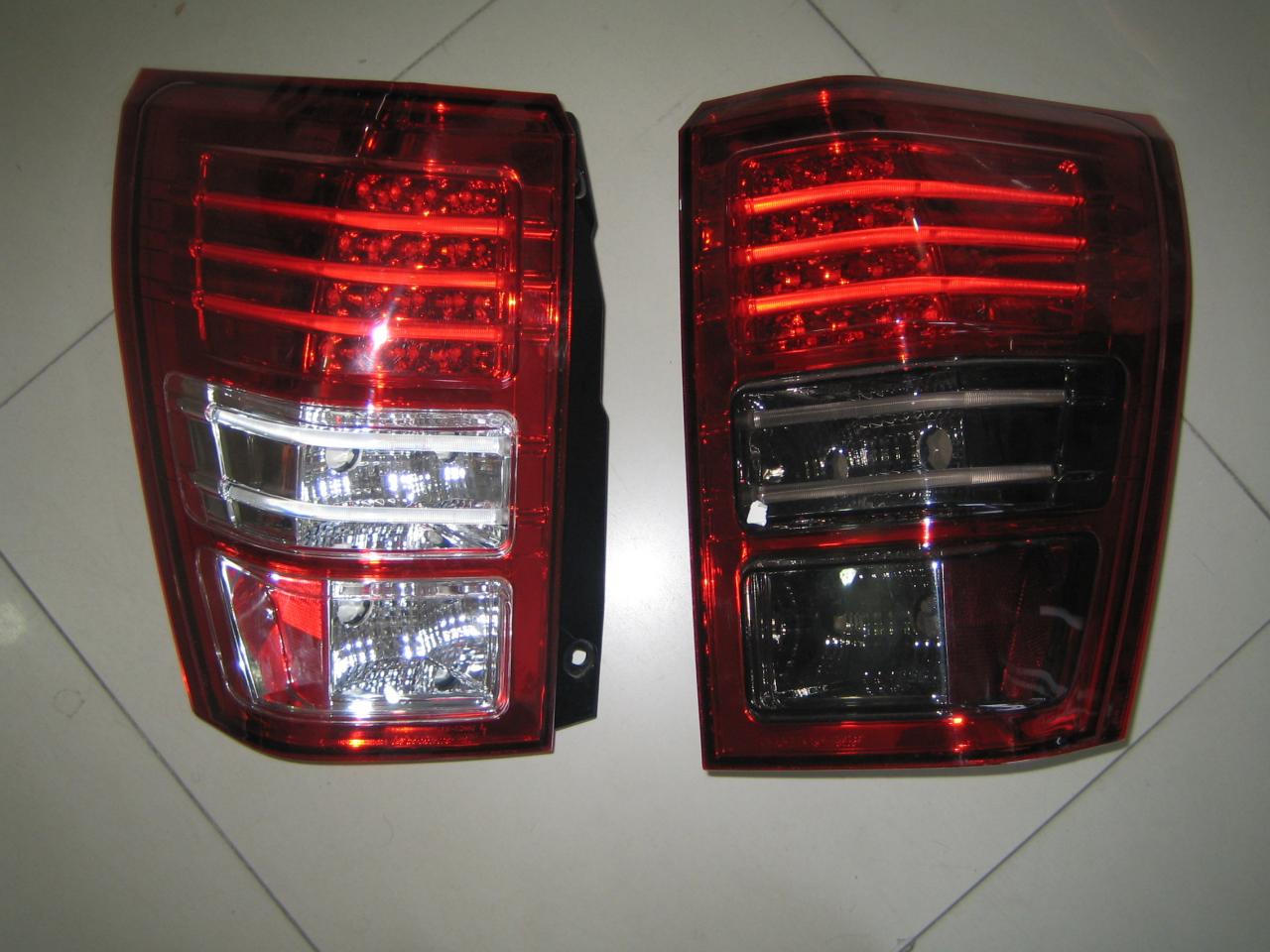

вот не знаю.... задние фонари с LED-полосками за 10 рублей с доставкой в Москву!!!
Два варианта: белые с красным и такие же смок...
могу подсказать!
кому надо, пишите....
студия, которая мне их по такой цене из Эмиратов везет... мне хорошо на протяжении 6 лет известна, да и предоплаты не требуют....
повторю: не в Украине, не с США...а здесь в Москве, на Молодогвардейской
