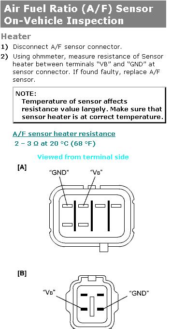

    я вот смотрю мануал Сузуки офицальный дилерский и тут написано что эта ошибка не первого датчика, а оценка работы катализатора по данным первого и второго датчика, как конкретно не догоняю пока. Но катализатор также может работать неэффективно, если температура газов ниже 300 градусов (вроде warm up three way catalytic converter с этим увязан) , соответственно и причины надо искать исходя из этого...датчики могут и исправными быть, а показывать фигню по напряжению...хотя возможно комп при этом тож чего нибудь выдал бы, типа сигнал выходит за рамки...
    А как они определили что катализатор впорядке? там же видно только малую часть.

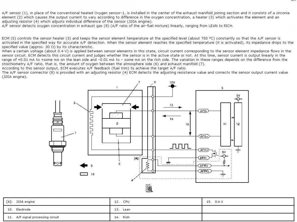

    Я бы не спешил за датчиком...смотря где ты померил напряжение...0,4В это постоянная величина которая между выводамаи электродов обозначена на схеме...ща попробую выложить схемки. Если не сложно, глянь сколько и какого цвета проводов от первого и от второго датчика.
  21. Vaness83
    21 окт 2010
    Ответ: Горит чек.

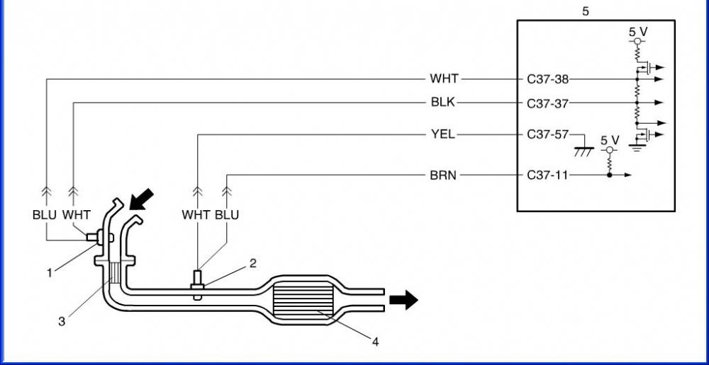

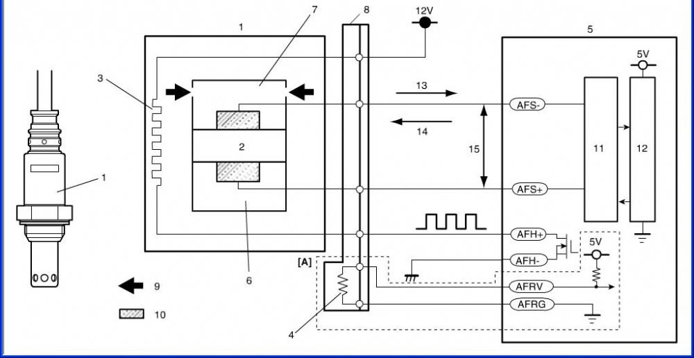

    Вот схемки, на первой 15 - это и есть величина 0,4В; а 13(бедная смесь) и 14(богатая сместь), это сигнал датчика вроде.
  22. Fransuz
    16 окт 2010
    Обнинск
    Ответ: Горит чек.
    Если я правильно понял по схеме, подключаться надо к белому и синему, на обоих датчиках, так и делали. На датчике после ката при увеличении оборотов меняется напряжение а вот на датчике до ката, стоит.

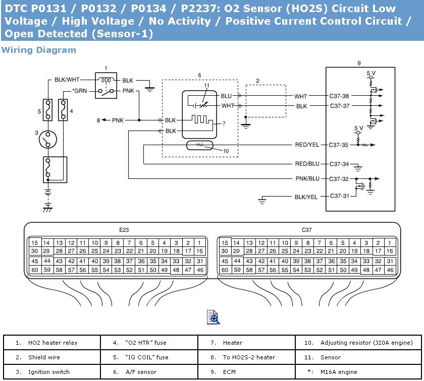

    Первая и вторая лямда имеют разные схемы подключения. Соглашусь с Vaness83, о том что рано делать выводы о неисправности первой лямды, вероятно массу брали не от туда. Тем более что существуют еще и такие коды ошибок:
    DTC P0131 / P0132 / P0134: O2 Sensor (HO2S) Circuit Low Voltage / High Voltage / No Activity Detected (Sensor-1)
    DTC P0133: O2 Sensor (HO2S) Circuit Slow Response (Sensor-1)
    А вот показания второй лямды не совсем соответствуют приведенным Vaness83.
    Добавлено через 7 минут
    Верно. Оценивается разница показаний датчиков.

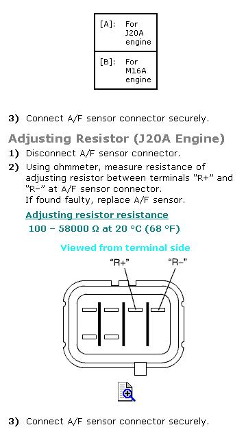

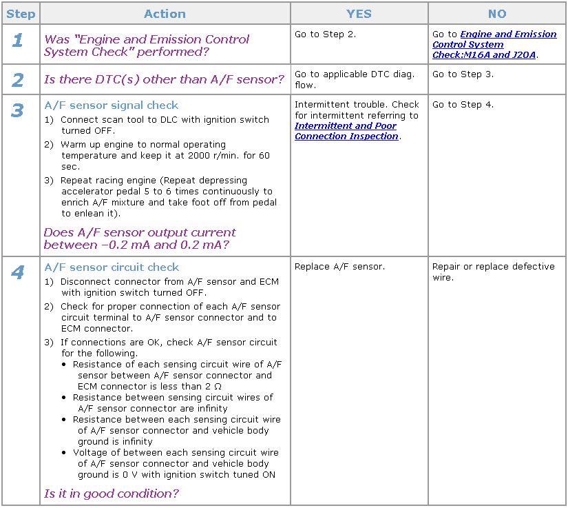

    Думаю, что для первой лямбды, при таком способе нет. Вот его описание, из чего делаю вывод что показания с него снимаются по току.
    Вот его общая процедура проверки:
    Вот процедура проверки при не верном напряжении на нем:
    Уже было отвечено - как минимум разная схема подключения.
