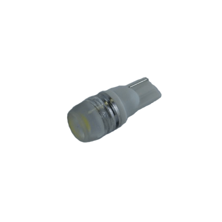

А про диоды в габариты никто не желает поделиться знаниями!? :)
Очень интерлесно!
M
MAGURA
Ответ: Да будет свет! В багажнике.
Обычные светодиоды от MTF стоят уже 2 года. Светят бело-голубым светом
  • 14.2 KB Просмотры: 825
