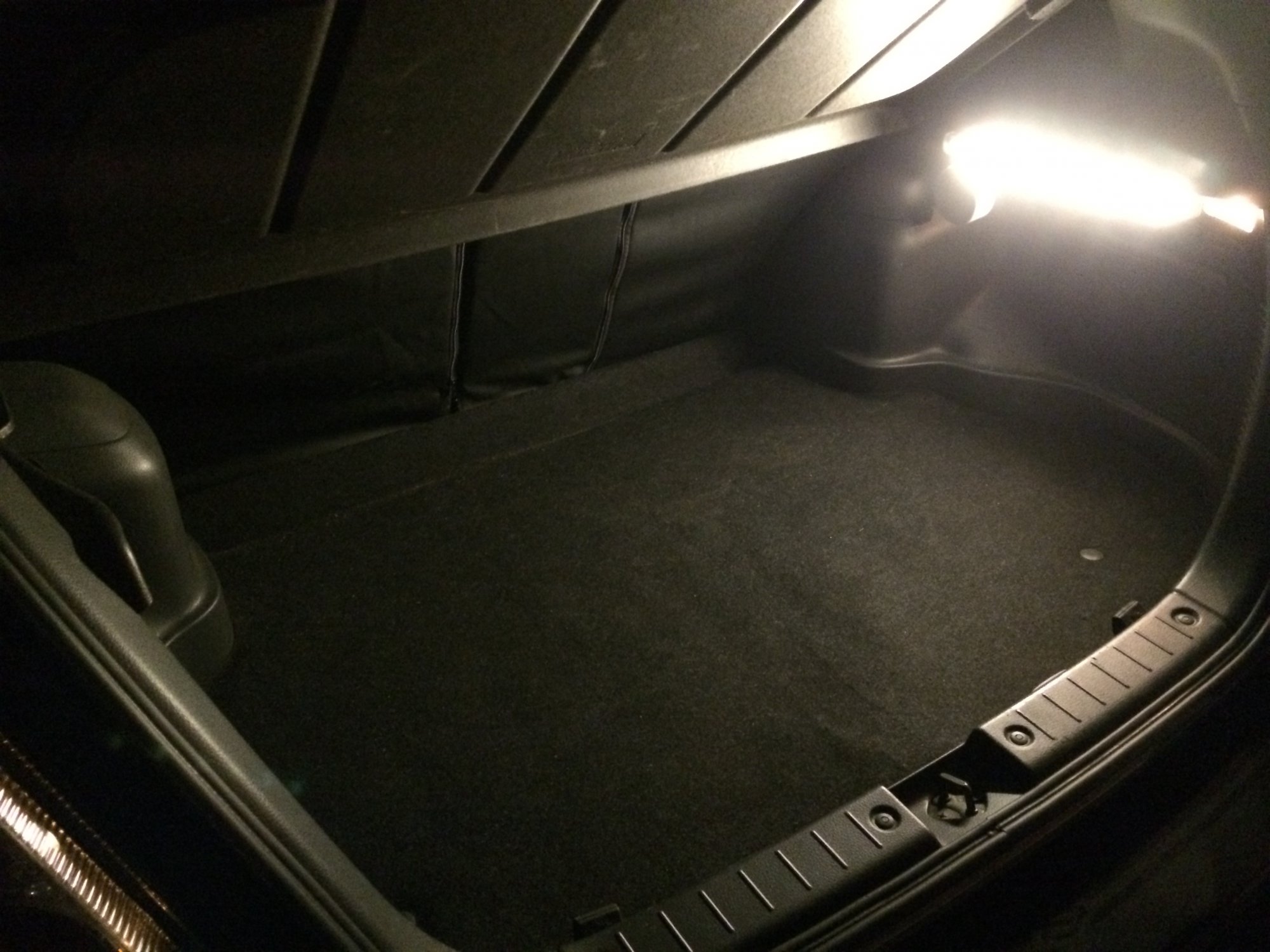

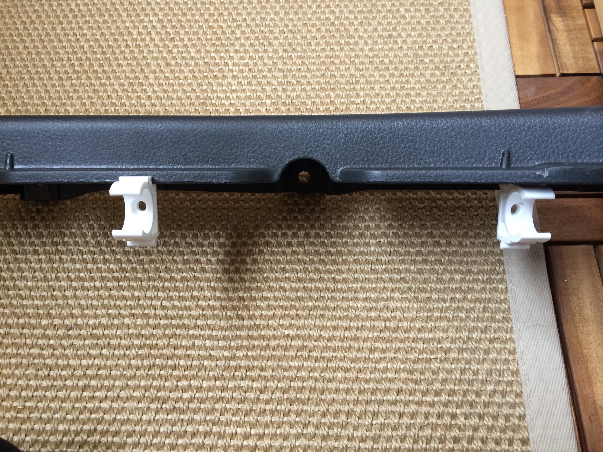

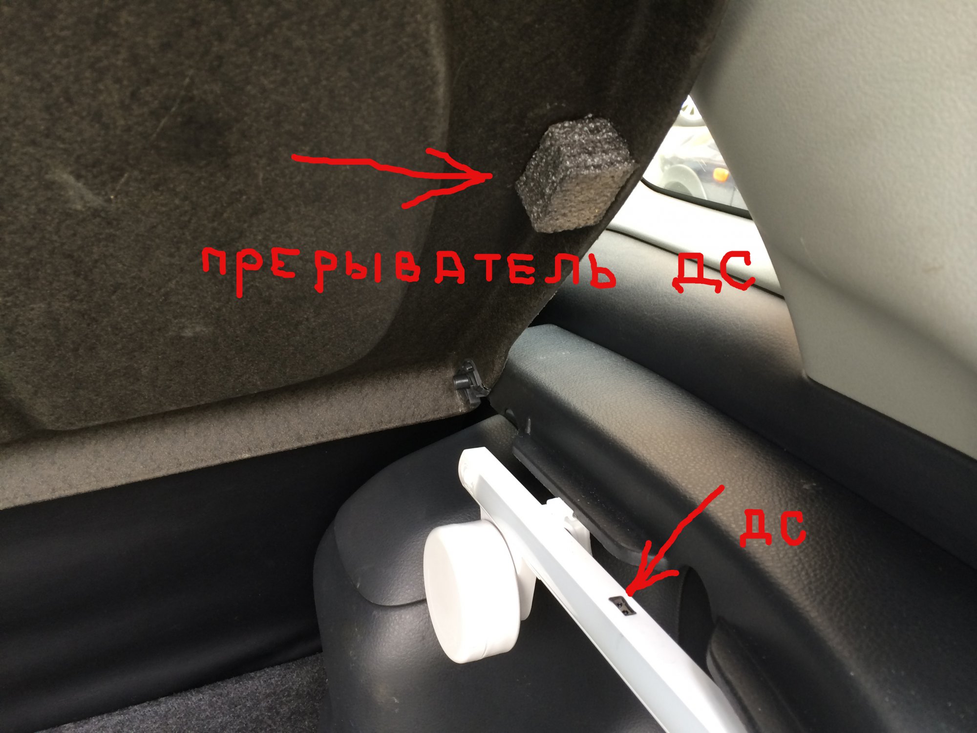

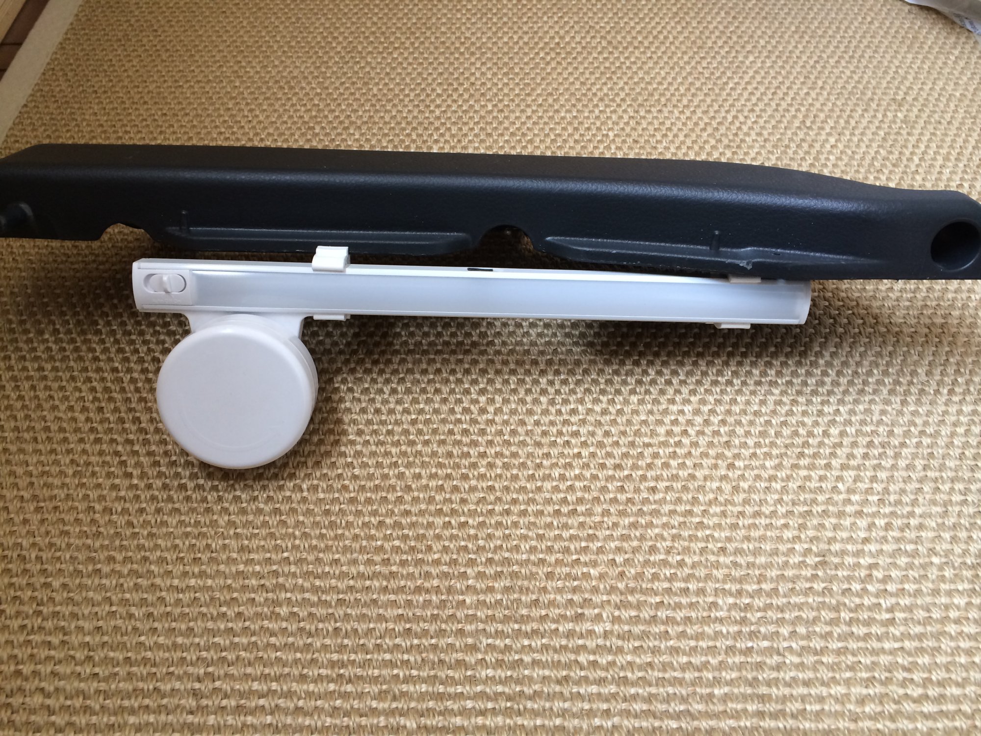

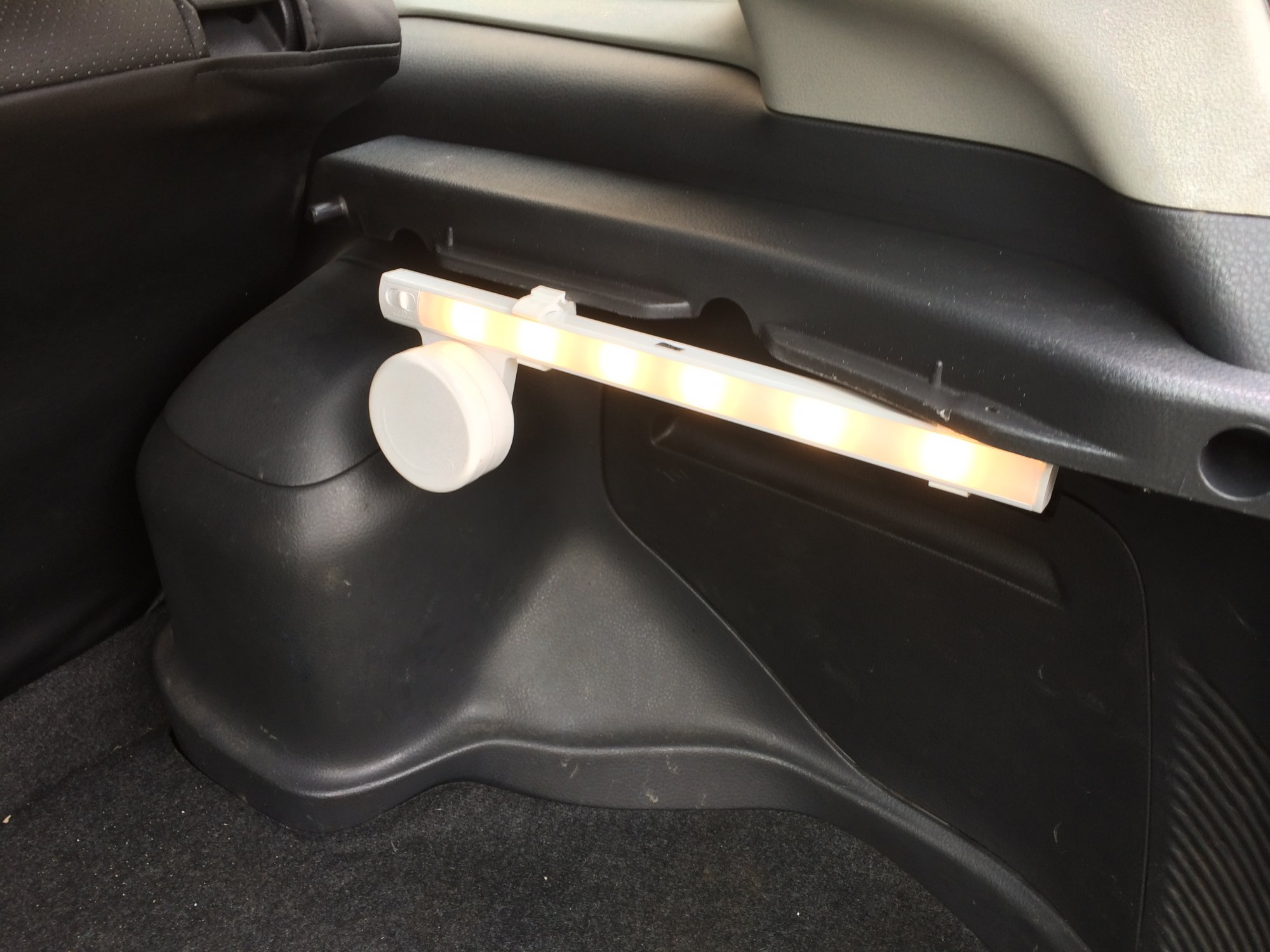

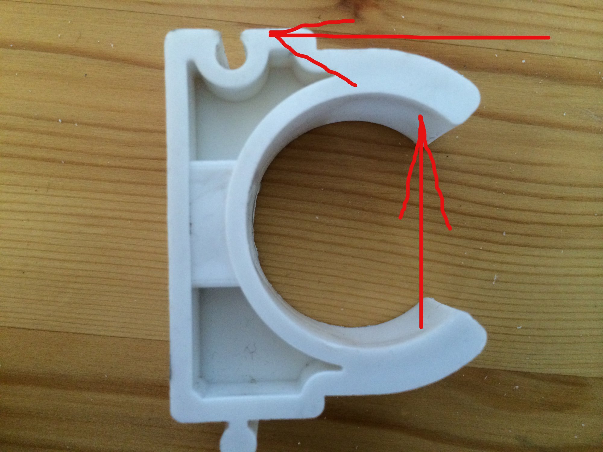

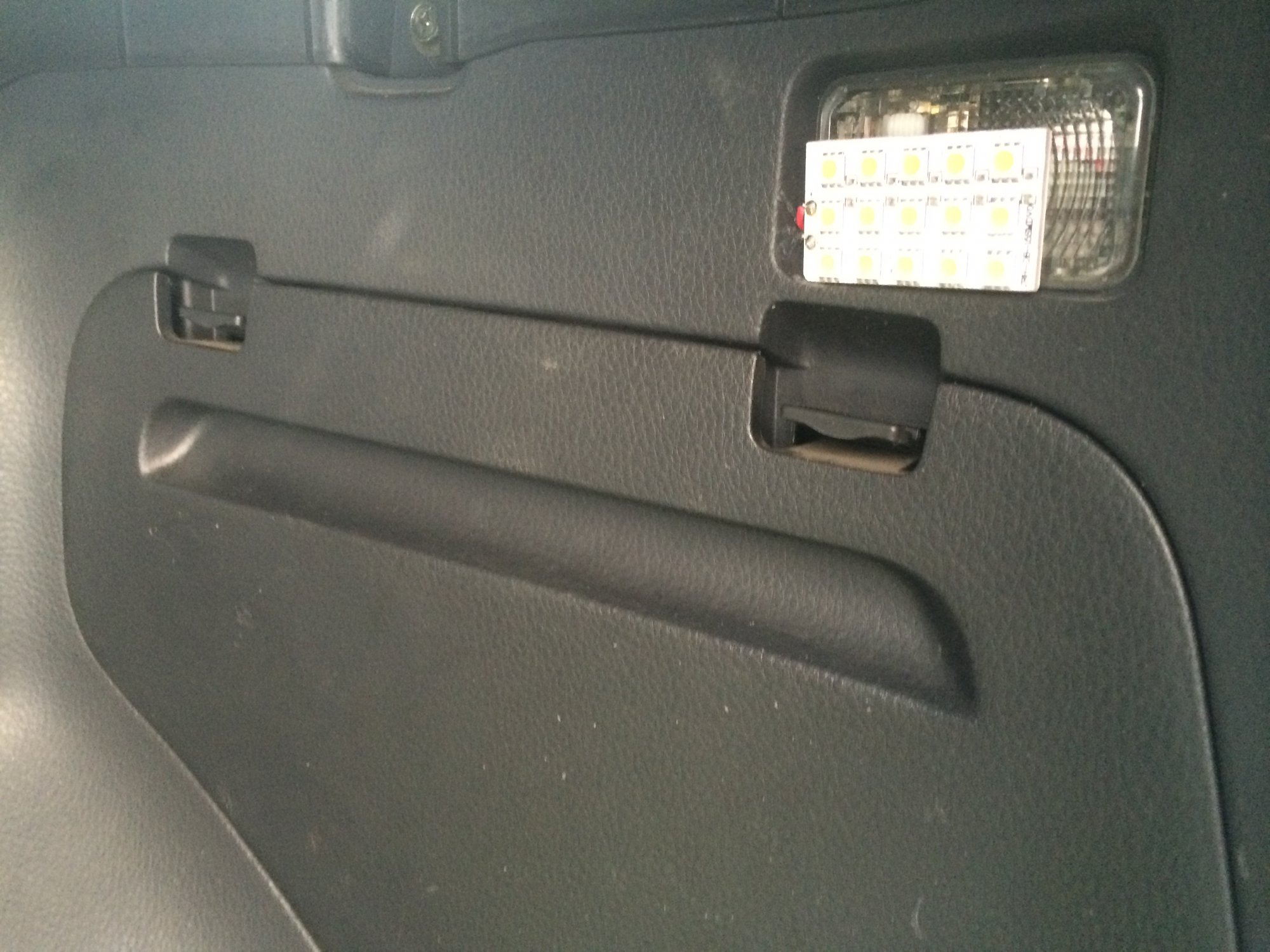

Сегодня утром заехал в ИКЕА. Случайно в отделе света увидел светодиодный светильник на батарейках (4 шт. АА) СТЁТТА 35 см. ikea.comRU/ru/catalog/products/20277139/ Так как этот светильник имеет датчик света у меня сразу включилась фантазия. Она завела меня в OBI, где я купил два хомута для водопроводных труб (клик 25 для труб PPR "L"). И понеслось: снял правую полочку, на которую опускается полка багажника. Все, что использовал видно на Фото 1. Дополнительно прикрепил к ребру жесткости полочки пластиковую пластинку (в моем случае - это кусок пластиковой боковой заглушки подоконника) для того, чтобы закрепить второй хомут на той же высоте, что и первый. Видно на фото 1 и 2. Хомуты крепил методом зажима к ребру полочки и той самой пластиковой накладки. Фото 3. Прорезь хомута туго входит в ребро полочки и накладки Фото 4, и за счет того, что фонарь входит туго в хомуты, раздвигая усики от центра, прорезь хомута сжимается хорошо фиксируя себя на конструкции Фото 5. Все собрано и закреплено на автомобиле. Фото 6. Так как датчик света (ДС) срабатывает на расстоянии 5-7 см., а полка багажника имеет профильность и ложась на полочку основания имеет большее расстояние до ДС, приклеил на двухсторонний скотч маленький кусочек серого поролона в цвет полки Фото 7. Светильник имеет трехпозиционный выключатель "выкл" "вкл" и "вкл датчик света". При положении "вкл ДС" открвыаем багажник, полка поднимается - свет включается. Закрываем багажник, полка опускается-свет выключается. По времени ушло не больше часа. Дождался темного времени суток и сфотографировал Фото 8. Для сравнения на фото 9 свет штатного фонаря, а на фото 10 работает вновь установленный. PS: при осуществлении идеи не использовано ни одного шурупа, болта, гайки, проводка. Из недостатков -крупноват съемный контейнер (шайба) с батарейками. Он же и плюс. Светильник можно снят с хомутов и использовать в качестве подсветки при необходимости. Потом обратно поставить. Предвижу вопрос о батарейках зимой. Х знает, фонарик на двух батарейках в бардачке которую зиму лежит и работает. Проще и быстрее было бы закрепить светильник глубже (ближе к борту, там место есть) на штатное крепление, но тогда бы не удалось реализовать автоматическое вкл/выкл света посредством ДС от полки багажника. Пришлось бы вручную включать/выключать.

Я уже говорил, что у этого светильника есть штатное крепление (которое я не использовал), позволяющее закрепить его к к съемной полочке, вплотную к борту, прямо над лючком домкрата. Громоздскость и цвет уже не будет видны, но тогда не будет работать датчик света. Надо будет включать вручную.

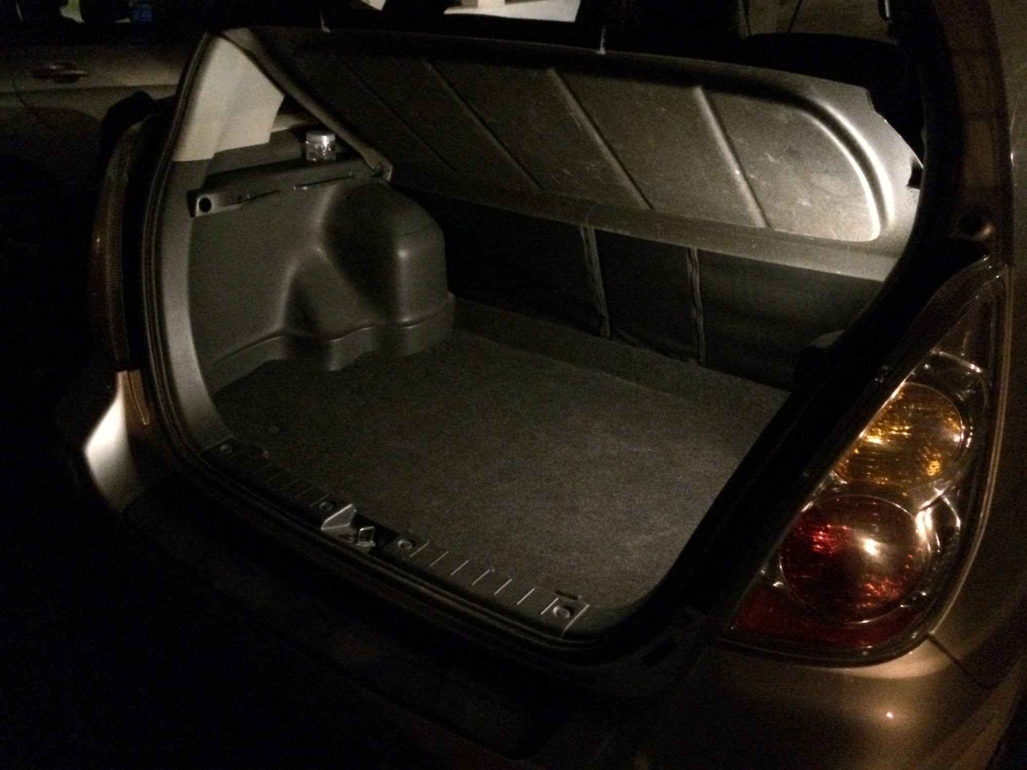

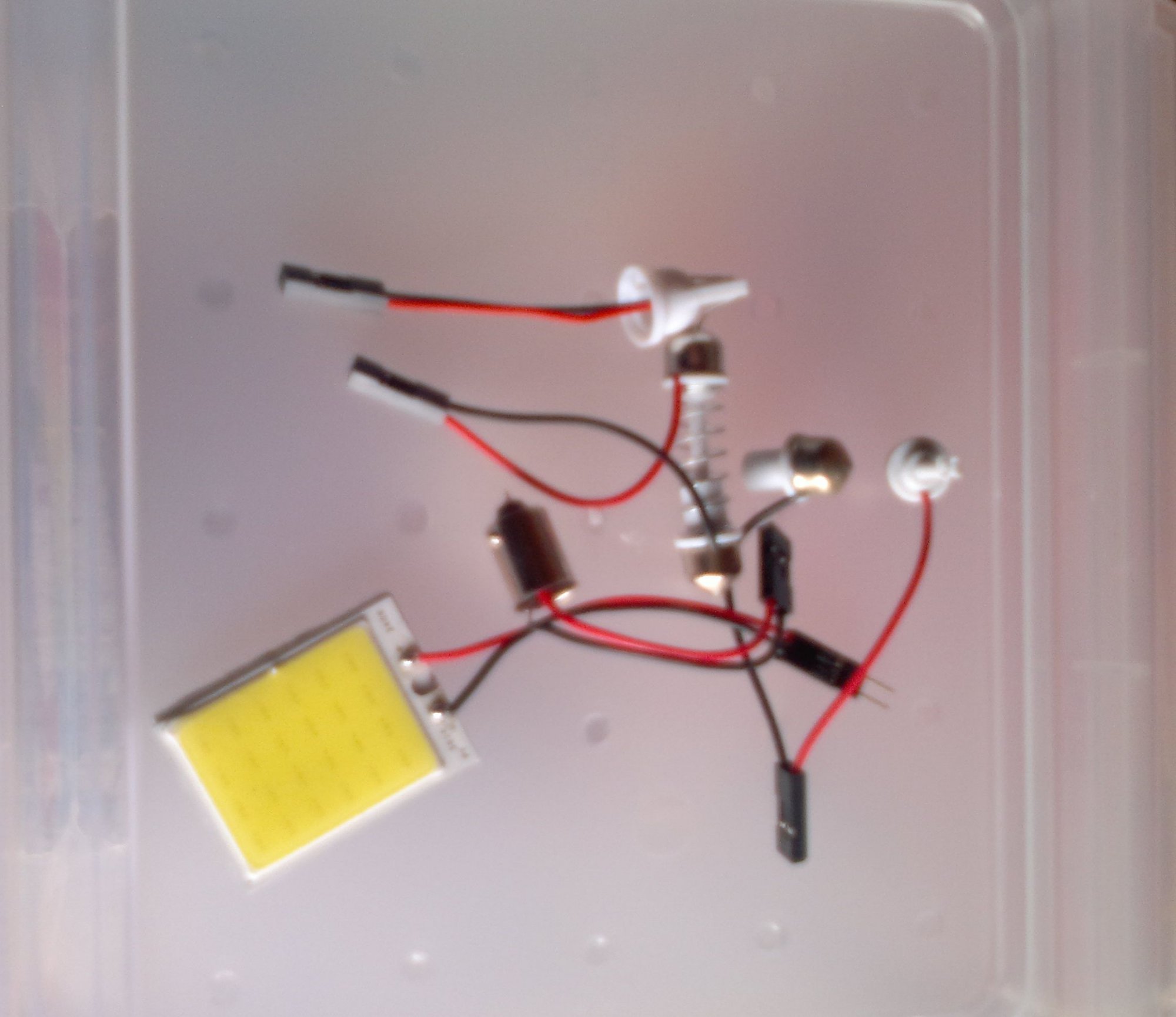

В продолжение поста 62. Вчера зашел в автомагазин и увидел светодиоды, о которых недавно писали на форуме (не помню в какой теме). В замен той конструкции, о которой писал в посте 62. Установка заняла минут пять. Вытащил штатный плафон, достал тусклую бесцокольную лампу и воткнул туда переходник (прилагается в комплекте). Светодиод на двухстороннем 3д скотче. Приклеил на плафон. Напильником сделал небольшой паз в дырке под штатный плафон для проводков, чтобы не закусить. И все.
Выключатель сохраняет свою функцию.
Светит достойно. В темноте еще не опробовал, но думаю, что не хуже прежней будет. На прежней было 6 светодиодов, тут 15. Вечером в гараж поеду и сфоткаю.[DOUBLEPOST=1456157888,1456134416][/DOUBLEPOST]Сфотографировал вечером, правда не в темноте, а в сумерках. Но и так видно, что результат достойный. Лучше, чем прежний вариант. Рекомендую. Цена вопроса 410 руб., возможно где-то и дешевле.

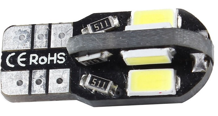

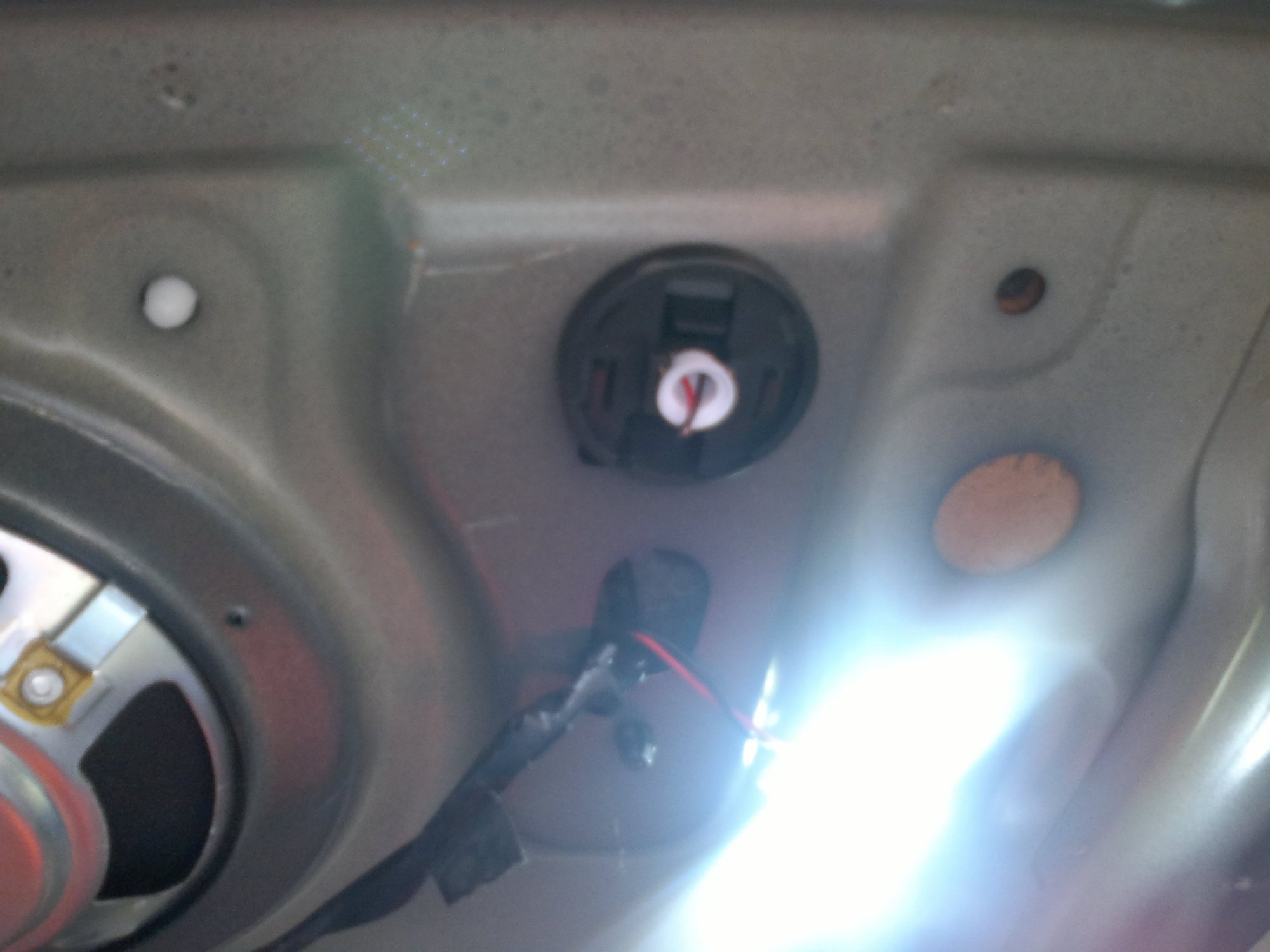

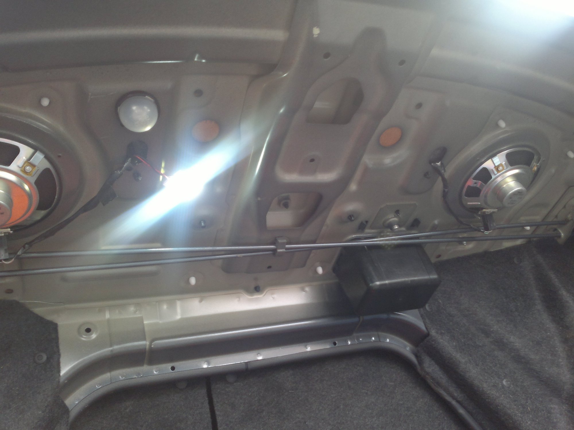

Вот сделал фото вчера, в седане жене приклеивал диоды, то что в моём посте выше!

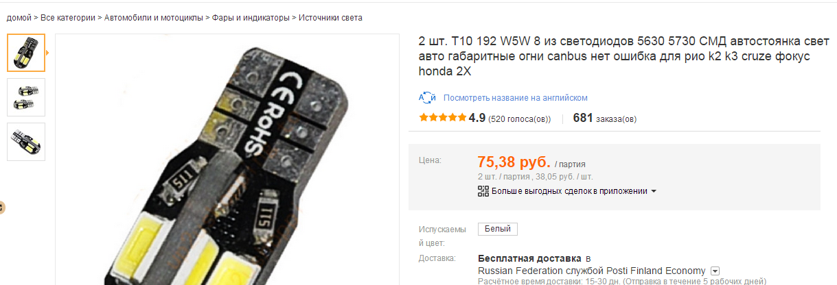

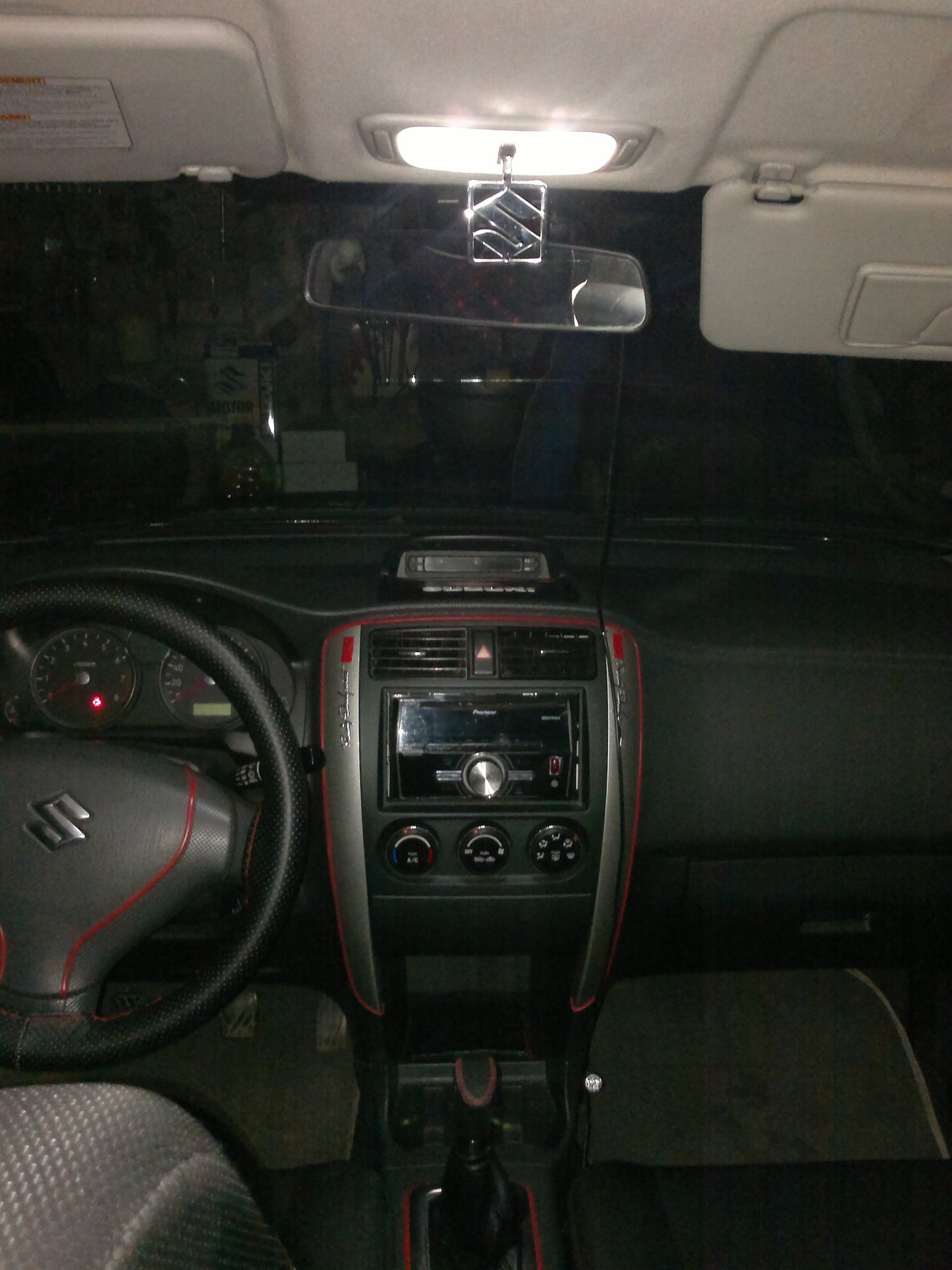

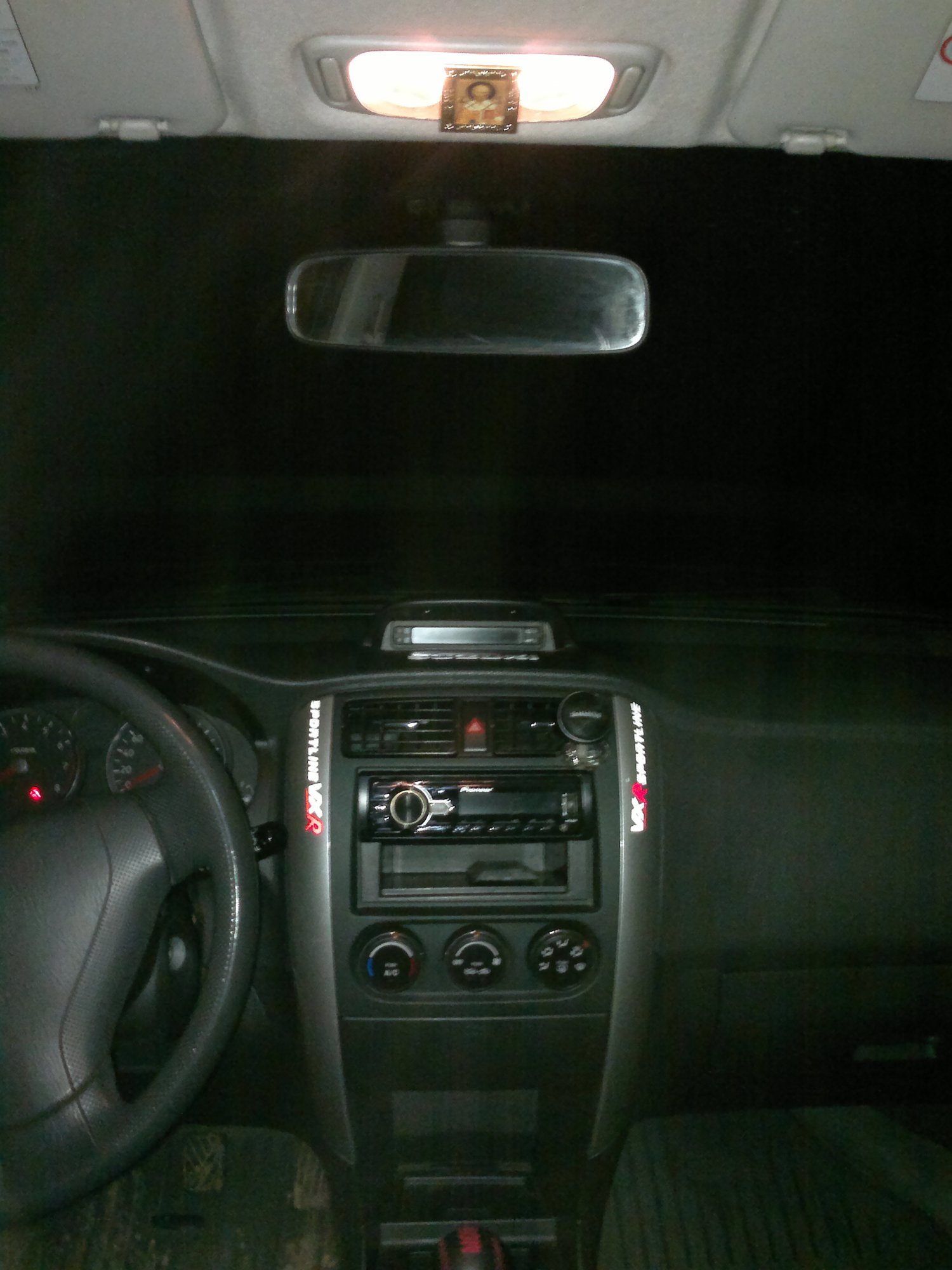

И еще ставил в передний салонный плафон двойной вместо штатных ламп вот такие
рекомендую лампочки супер яркие, а цена смешная!!!
Жаль только они не лезут в габаритные патроны, немного шире они[DOUBLEPOST=1458128347,1457945658][/DOUBLEPOST] 2016-03-15-2050.jpg 2016-03-15-2051.jpg

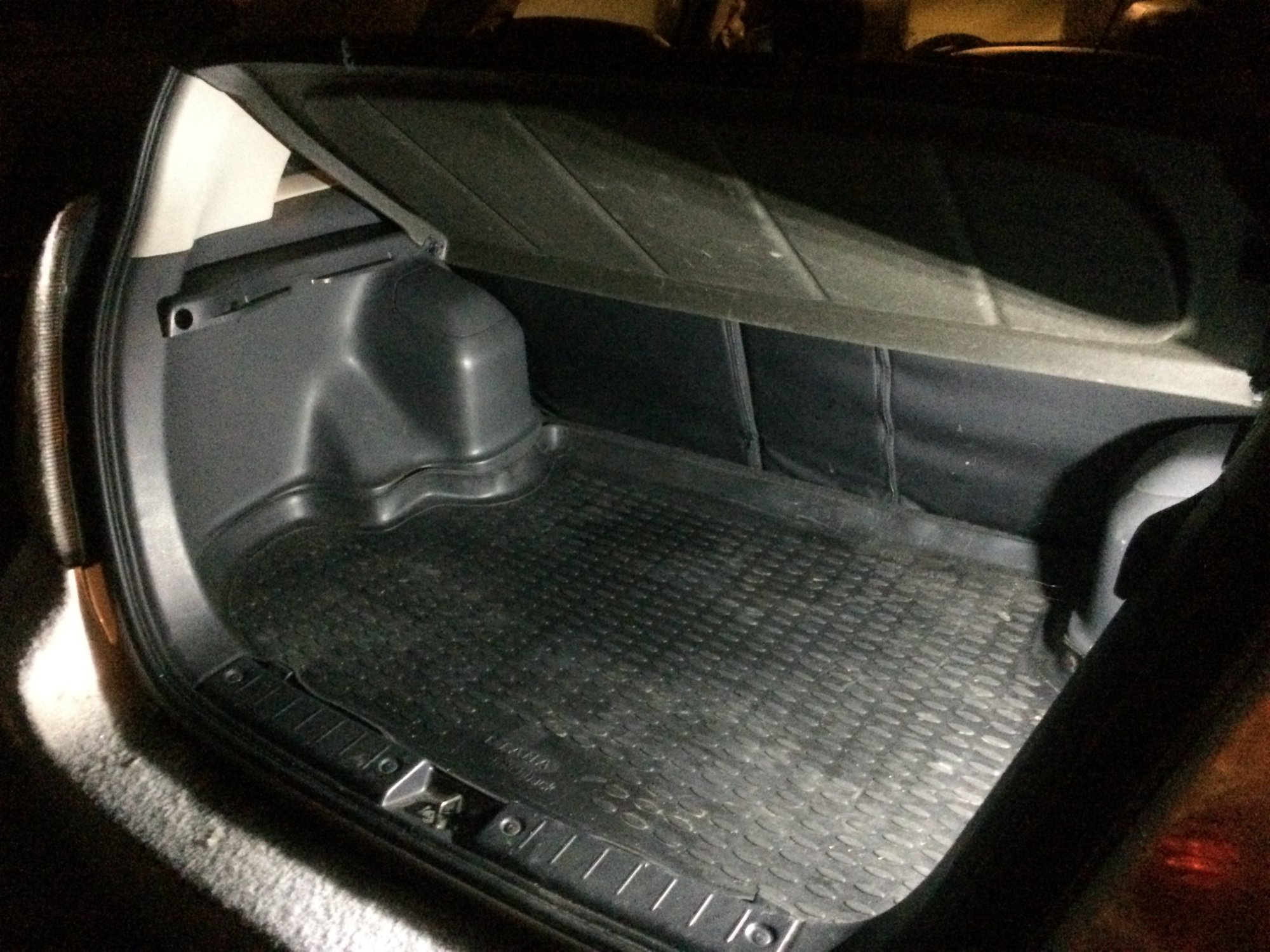

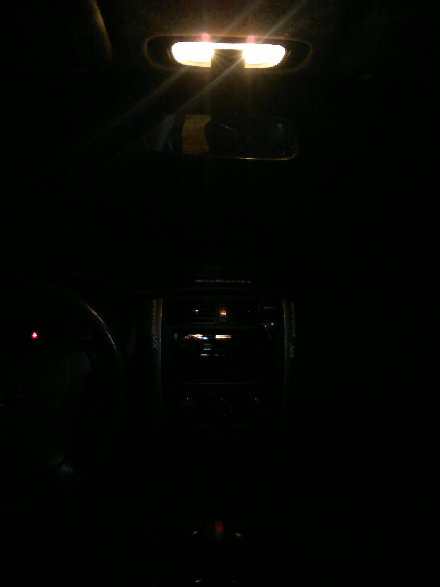

Добавлю информации, пусть и не про багажник, но всё же про свет.
Вчера в темноте фоткал: в седане стоят штатные лампы в передних салонных плафонах, а в хетче стоят диодные что описывал выше. Разница колоссальна как вы считаете.
И со вспышкой
Заказал еще две пары, на остальные авто буду ставить.
