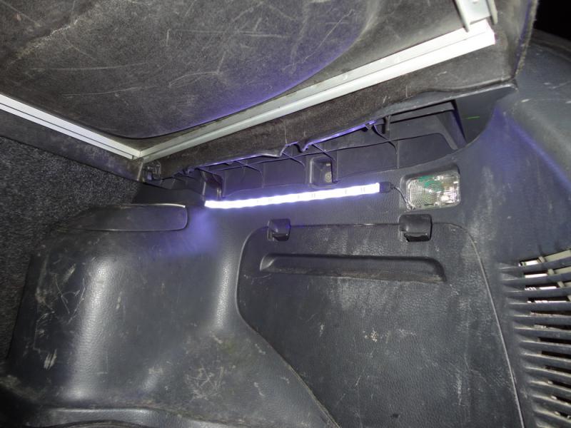

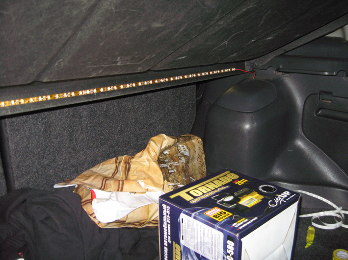

Итак. Думал что же написать чтобы было подробно, вышло-то и не много :)
Нужны светодиодные ленты на светодиодах под типом 5050. Я брал 30 сантиметров, если крепить по бокам багажника как я, то больше не нужно иначе могут не влезть.
Покупка. Тут варианта два: Или едете на рынок (Питерцы! На Юноне, там где радиотовары их дофига!) и покупаете там за "подороже", но зато быстрее. Или, если есть возможность купить на ebay и время подождать (от полумесяца до полутора - как выйдет), тогда заходите на ebay.com (ebay.ru обходите стороной - урезанный и тупо поиск работает). Там в поисковой строке вводите "LED STRIP 5050 WHITE" это если вам нужен просто холодный белый свет. WARM WHITE - это по цвету примерно как лампы накаливания (мой самый любимый), ну или любой цвет вводите он вам выдаст разных вариантов. Я покупал у этого прода: http://myworld.ebay.com/phaetondvip88
А конкретно эти ленты: http://cgi.ebay.com/12-LED-strip-RG...584?pt=LH_DefaultDomain_0&hash=item2309d2ed30 (Надеюсь не сочтется за рекламу - я к нему никаким боком не отношусь :) )
Еще один плюс такой ленты - на обратной стороне у нее клеящийся слой, так что можно прилепить на разную поверхность (естественно обезжирив перед этим эту поверхность), а так как они еще и гибкие, то поверхность может быть изогнутой. И еще одно! эта лента залита в что-то типа селикона, поэтому она водостойкая, так что впринципе дождя эта лента не боится (ну только места соединения со штекером не защищены особо сильно), так что впринципе на полуоткрытые места ее тоже можно вешать!
Ленты эти можно соединять подряд друг с другом, такая возможность там есть - в поставке идут нужные штекерочки (но не обязательно, надо проверять. По ссылке что я дал их соединить можно).
Собственно не знаю что еще написать-то надо? Описание установки вышло в первом посте первой страницы и первом посте второй страницы. Но если есть какие-то вопросы, то спрашивайте, постараюсь ответить.
Да! и по поводу светодиодов в габариты. Я выскажу лично свое мнение, оно скорее всего разойдется с чьим-то сильно, ну уж ИМХО оно и есть ИМХО :)
Так вот: Я холодный белый свет ОЧЕНЬ не люблю ни в освещении ни в обозначении чего либо, так как он уже начинает в синеву отдавать. Короче у меня это вызывает отторжение. Но! Не путать с нейтральным белым! Вот он вполне неплохо светит. Во вторых: габариты светодиодные в общем-то фуфель :) по потреблению выигрыш мизерный, по освещению ну может чуток лучше, но тех денег что отваливают за эти лампочки.. О_О там деталей-то на 20-40 рублей от силы, а продают за 200-400 рублей. Но так как теоретиков не любят я заказал с Ебэя себе пару лампочек в габариты (посмтореть что будет и сколько проживут) опять же теплого спектра, потому что что когда головное освещение "желтит", а габариты "белые, что аж синие" - это порнография. Ну да ладно. Что я сказать -то хотел. Вот фотку сделал сравнения габаритной лампы накаливания и светодиодной.
Хуже конечно не стало, но и лучше тоже. Посмотрим сколько проживут

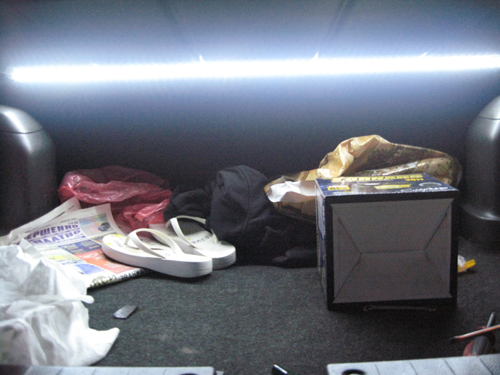

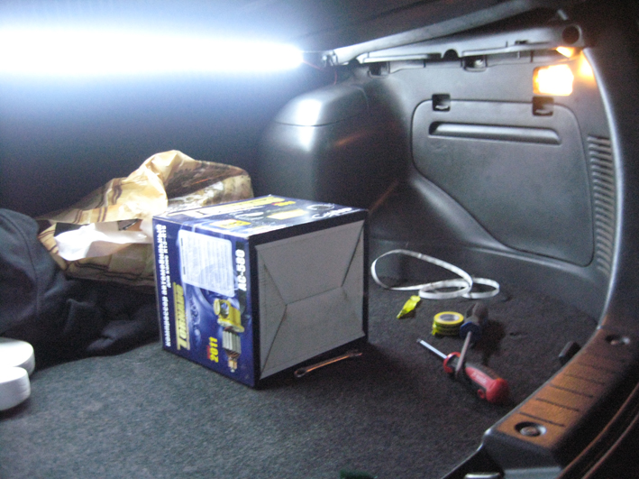

а я себе 60см приклеел, как на картинках из первого поста, клеел также, а лишнюю чассть вниз по стойке, мне нравится..
А где фотки получившегося освещения?Фотографир

завтра вечером сфоткаю, щас уж лень идти на улицу :)
а так..по времени заняло минут 5)) теперь хочу на другую сторону также сделать, ток пока лень... и как бы провода пустить ?

ну вот захотелось :)
мне нравится, в темноте норм смотрится, а ведь с другой стороны можно другого цвета)):whistling:

А если надо полку снять при перевозке габаритного груза?

неудачное место для ленты! Поднимаешь дверь, полка поднимается, и тебе прям в глаз это всё светит.

Согласен с предыдущими постами. Ленту хорошо бы расположить на противоположной стороне полки. А чтобы снимать полку при перевозке крупногабаритных грузов - необходимо ставить легко съемную клему ;) Пример можно посмотреть как сделал ИНОЙ.

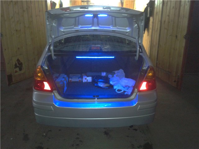

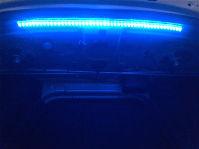

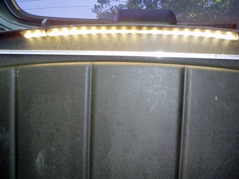

Ну вот и у меня время нашлось на внедрение подсветки багажника.
Сначала как и многие думал закрепить по бокам, вопрос стоял как тянуть на другую сторону провода. Пока обдумывал увидел как сделал DenisG86 на саму полку, тоже сразу подумал что в глаза будет светить. Сделал на другую сторону думал буду первый:D, оказалось Иной уже опередил:(. Ну и собственно вот что у меня получилось. разъем естественно можно и другой у меня такой оказался JST называется. В модельных магазинах по 50 руб мама+папа, плюс его что провода силиконовые. на морозе не дубеют и перегибов не боятся. Лента клеится на полку отказалась напрочь, поэтому приклеил термопистолетом, заодно и провода зафиксировал. Разбирать ничего не пришлось просунуть провод и так оказалось легко, места хватает с лихвой просто отогнув обшивку. Для тех кому предстоит данная процедура подключения, сообщаю, врезаемся к штатной подсветке багажника, бело-красный +(плюс), бело-черный - (минус).
Вроде все.

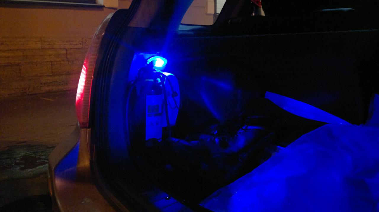

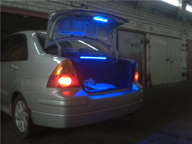

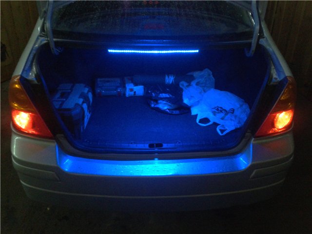

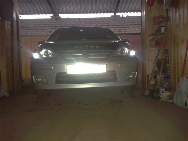

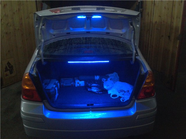

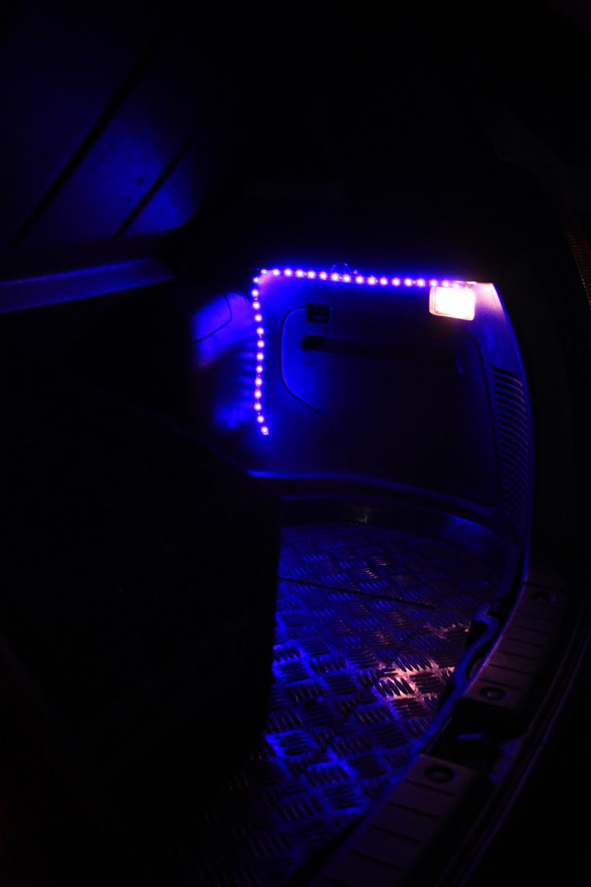

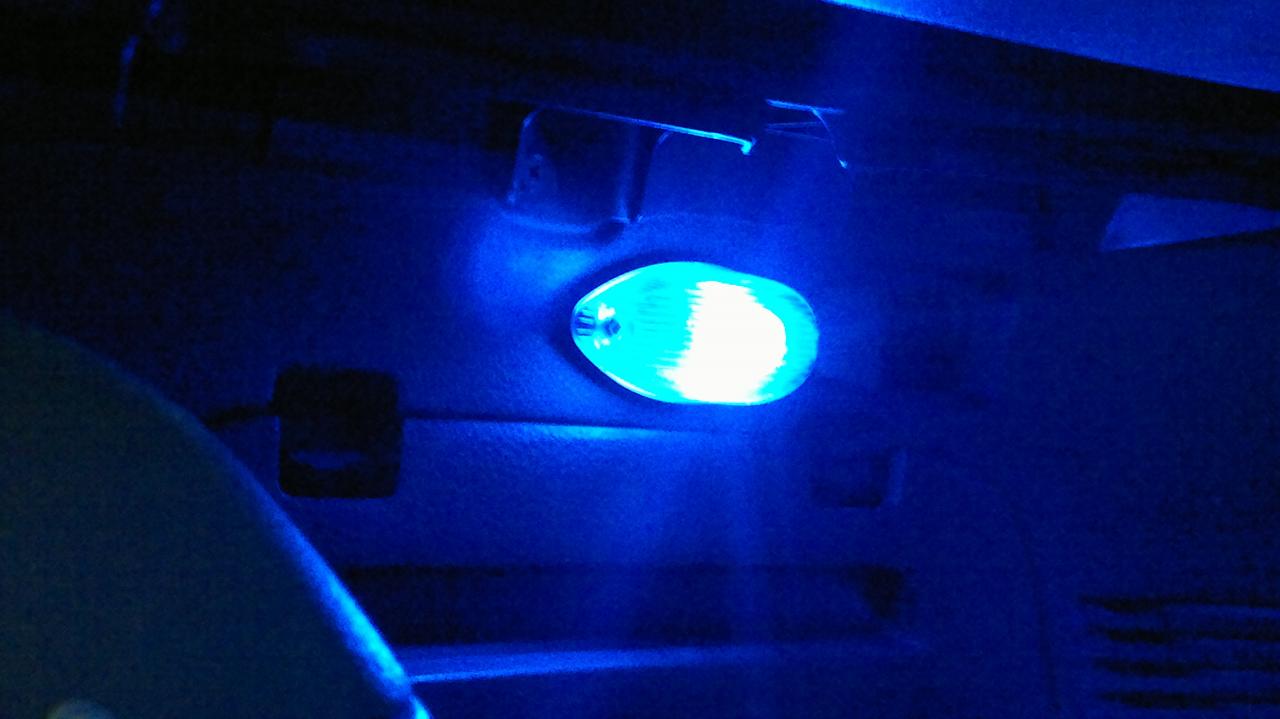

Диоды в габариты стояли - эфект был, но стояли однодиодные, крупные (фоток увы нету). Вчера прикупил девятидионые, маленькие - результат порадовал
Цена одного 170 рэ.
Так же вчера прикупил диоды - хотел красные - подсветку для ног сделать - но лента диодная оказалась синяя Рыдаю! Вот что из нее получилось, да кстате, цена её 360 рэ, длинна 30 см, крупнодиодная. Вот для подсветки седана в багажнике есть места, но я вот так сделал)
Кроме того заменил головной свет - тоже на диодную ленту, правда фото с телефона и не передает весь эфект:D , но нааамного лучше штатного:

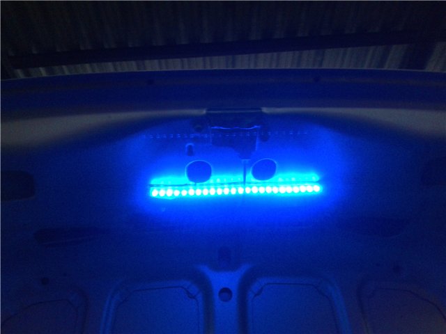

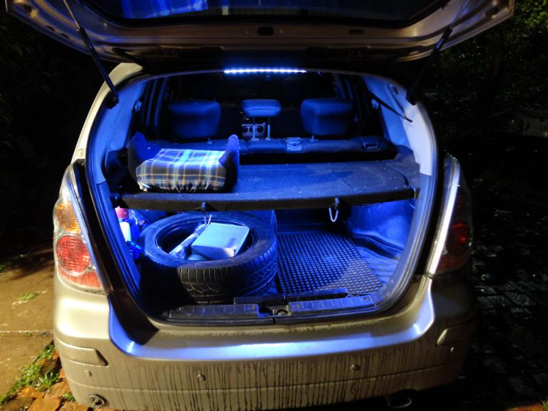

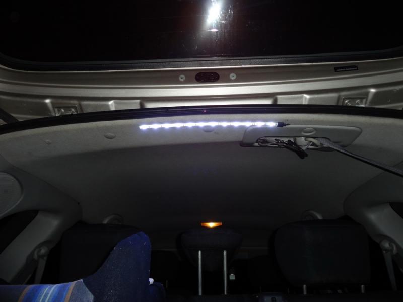

Ну, наконец-то свершилось: спустя почти год я созрел, сделал-таки подсветку в багажнике. Спасибо Deviator2x за помощь в приобретении светодиодных лент. На фотках довольно сильно синим светом отдает, хотя реально это белый дневной свет. Мне лично нравится такой больше, нежели желтый (теплый), хотя у всех разные вкусы.
Вот шо получилось.:thumbsup:

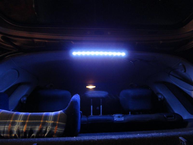

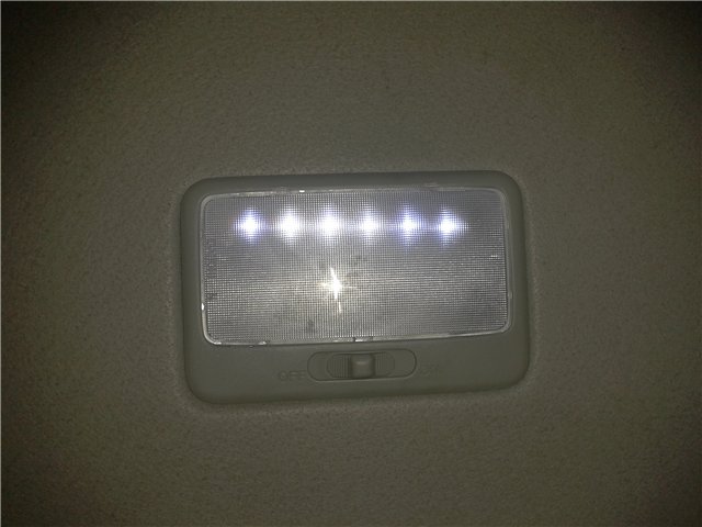

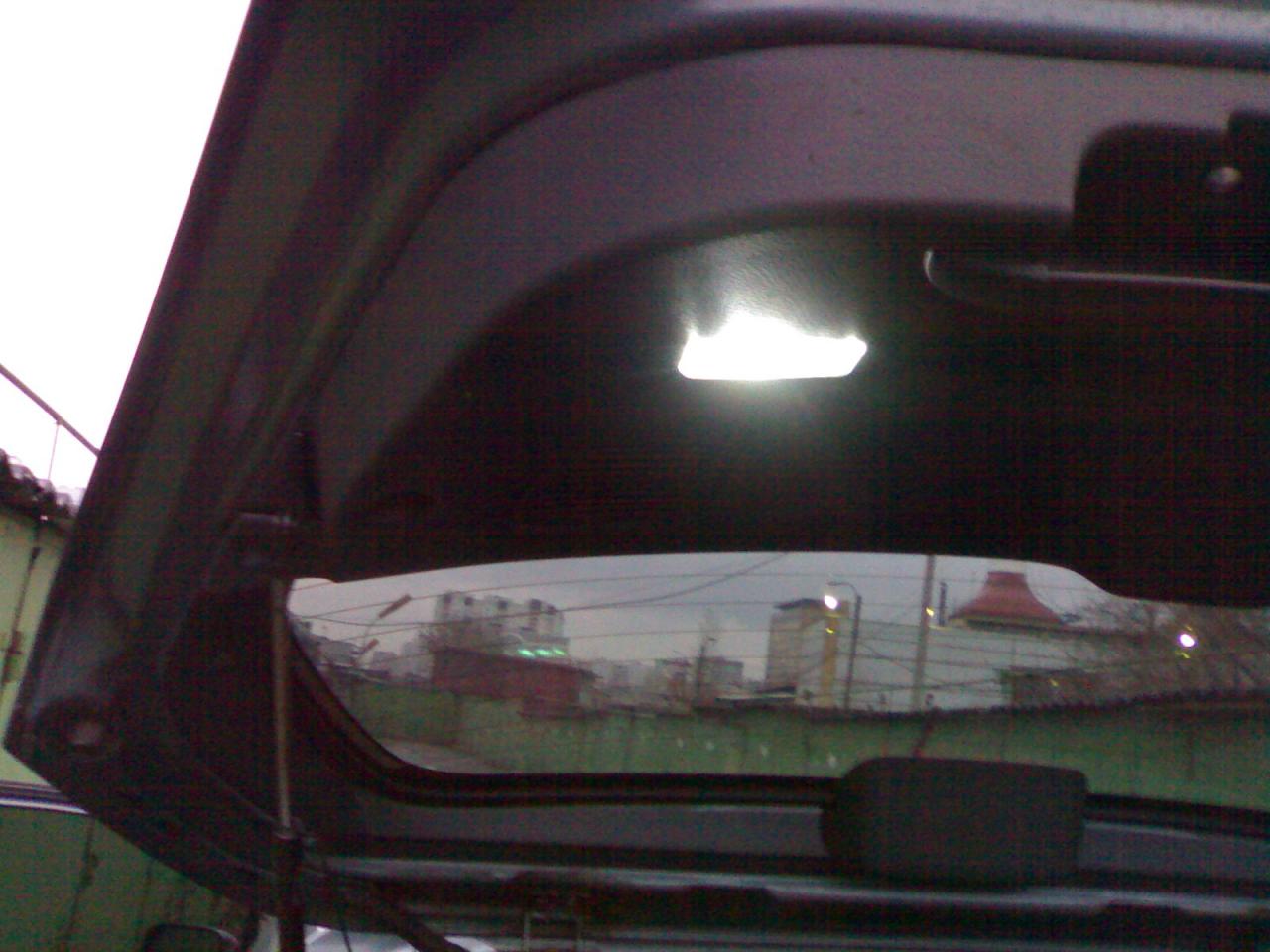

Всем добрый вечер! Решил показать свой вариант подсветки салона и багажника Liana Hatch.
8,883
5,206
Ответ: Да будет свет! В багажнике.
Интересный мысль, особливо в 5-ю дверь. У меня была мысля в торец крышки красные воткнуть, чтоб едущим сзади машинам дополнительным габаритом светила, а вот вниз белым засветить недокумекал. Однако вряд ли уже буду заморачиваться с этим, т.к. сделанной подсветки багажника мне с лихвой хватает
Vovasik
14 Ноябрь 2011
107
РФ
SGV 2002 2.5- зимой Liana Wagon 2007 1,6-летом
По поводу света в двери багажника: планировал 2 симметричных плафона и проводку заложил на два, но после установки одного оказалось, что света навалом и в багажнике и на земле у бампера. Если кто надумает также сделать, вставляйте плафон(ы) по краям, чтобы собой свет в багажник не перекрывать.

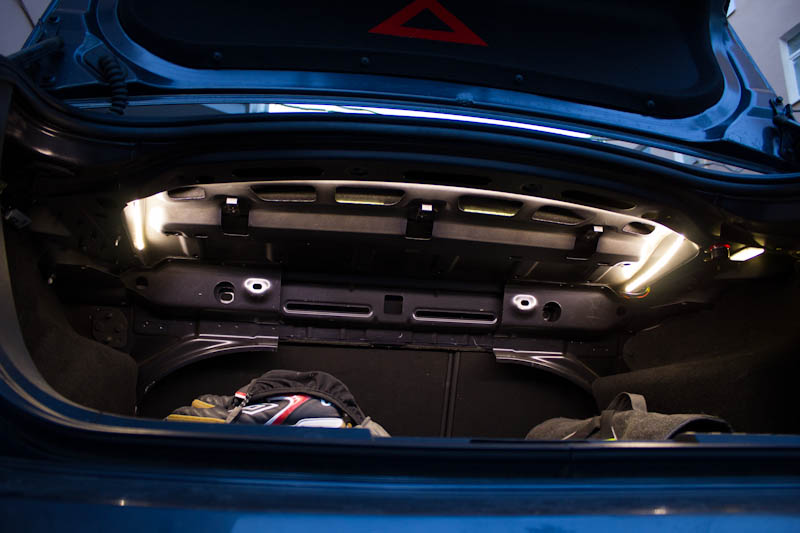

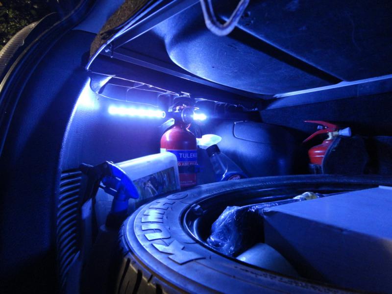

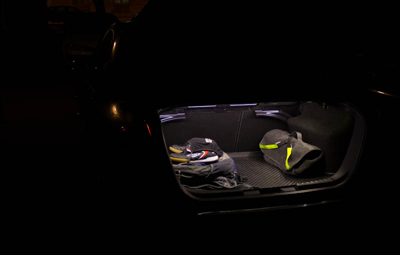

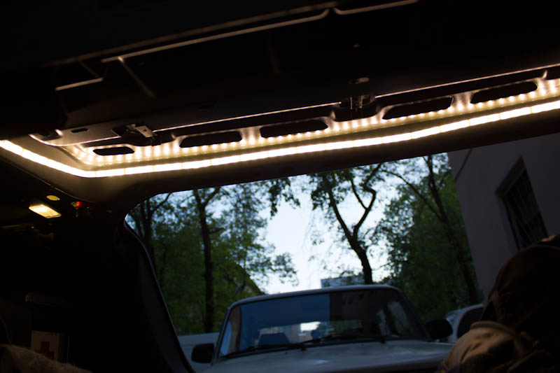

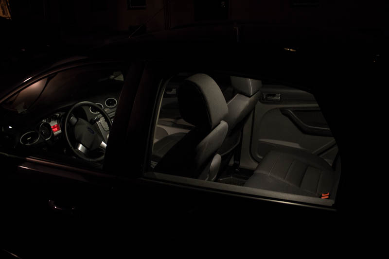

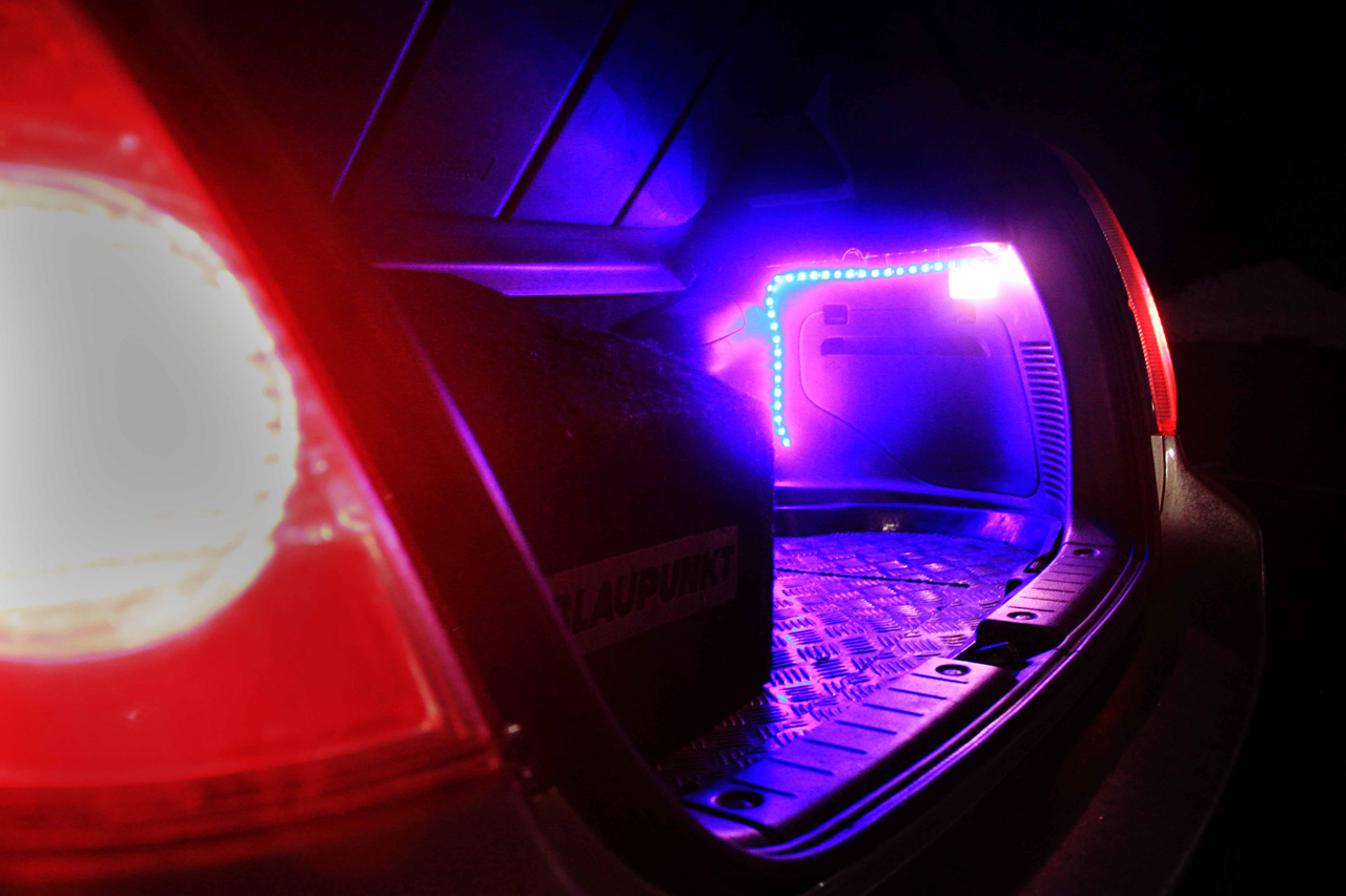

Хоть у меня уже и не лиана, да не накажут меня модеры. В Фокусе моем также подсветка багажника была никакой. Пришлось доработать:
Ну наконец-то мне пришла светодиодная лента теплых белых диодов! Ни секунды не медля я сварганил подсветку багажника своему седану. Ленту решил пустить чуть хитрее чем в основном тут делают. Но сначала фотка как светит, причем учитывайте что делалась фотка в полдесятого вечера, на улице щас еще светло достаточно в это время (примерно как на фото):
Ну а вот как в темноту:
Красота :)
Подсветку стандартного плафона я решил не убирать, поэтому впаялся просто в проводку этого плафона, а лампочку обычную тоже заменил на светодиодную теплого белого света. такую:
http://www.ebay.com/itm/251011997323?ssPag...984.m1439.l2649
А ленту я взял такую пятиметровую, просто вымерял и отрезал куско нужной длины:
http://www.ebay.com/itm/140735749597?ssPag...984.m1439.l2649
Я воообще если ставлю светодиоды, то только теплого белого света, нейтральный и холодный мне не нравятся.
Итак, проклеил ленту я буквой П:

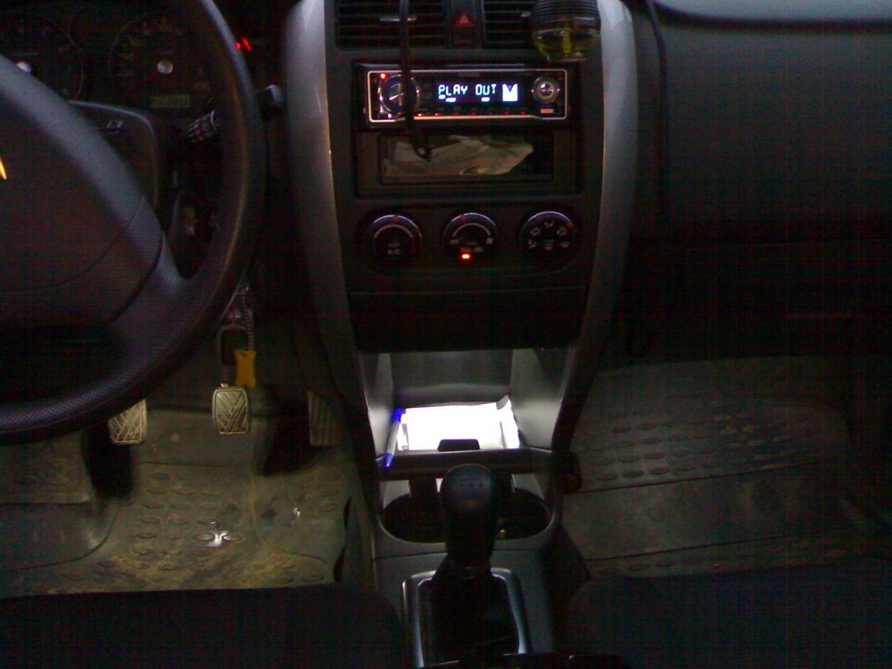

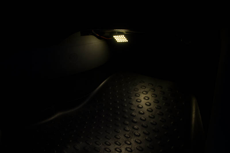

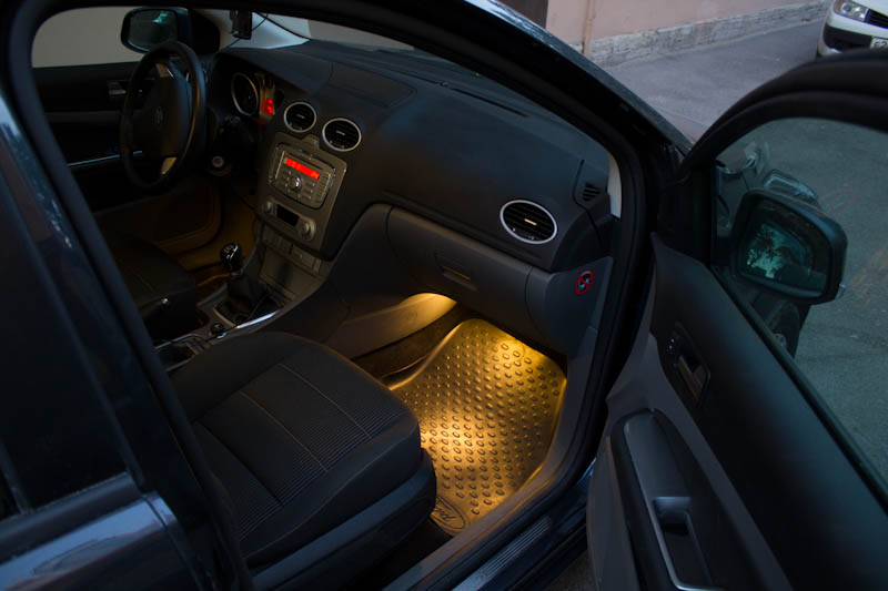

В ногах водителя и переднего пассажира я тоже поменял:
Здесь не очень видно, но реально стало ярче, а притулил я туда такую фигню:
http://www.ebay.com/itm/180855580260?ssPag...984.m1439.l2649
и когда темнее стало:

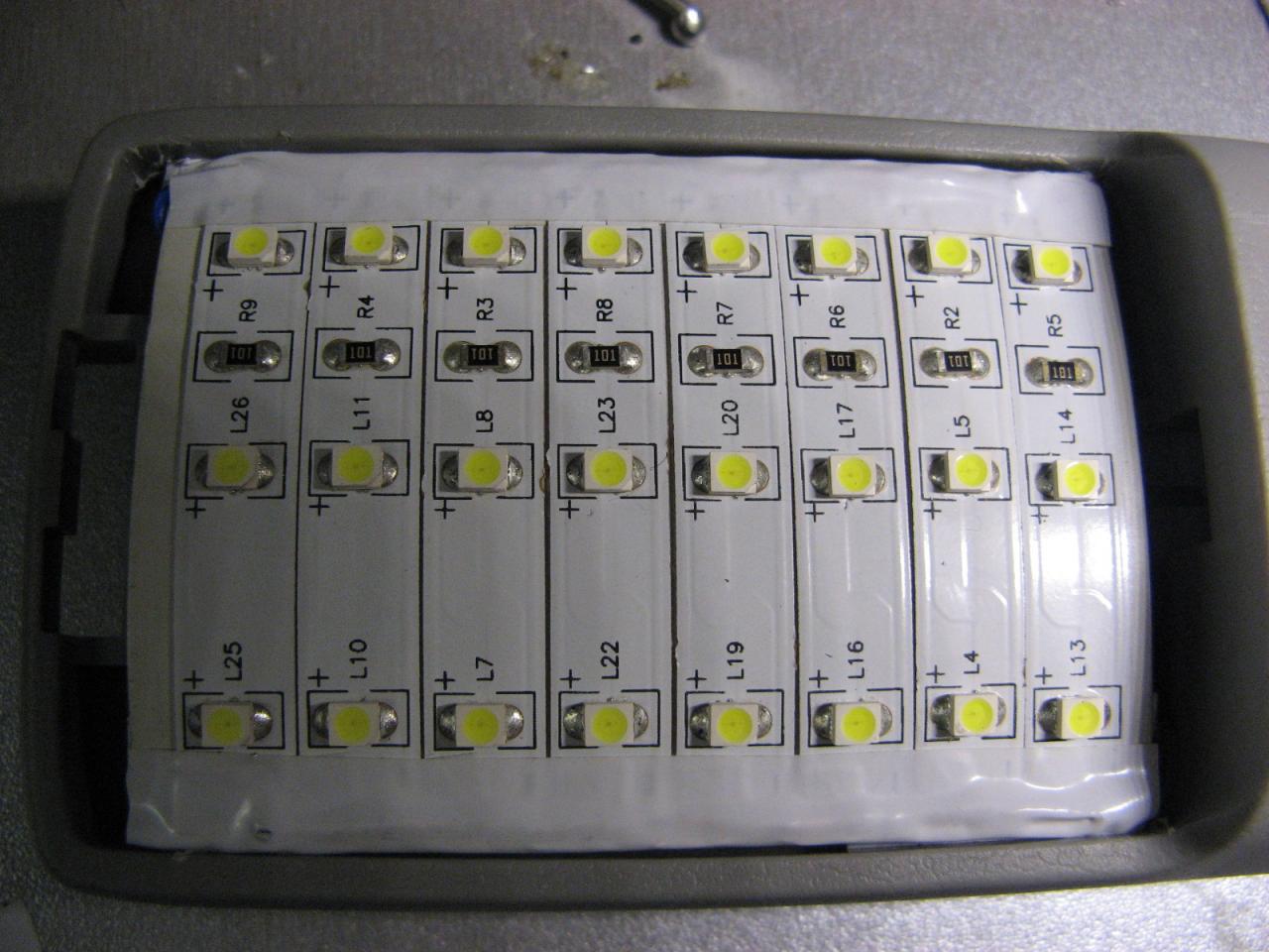

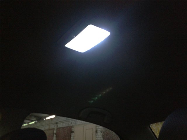

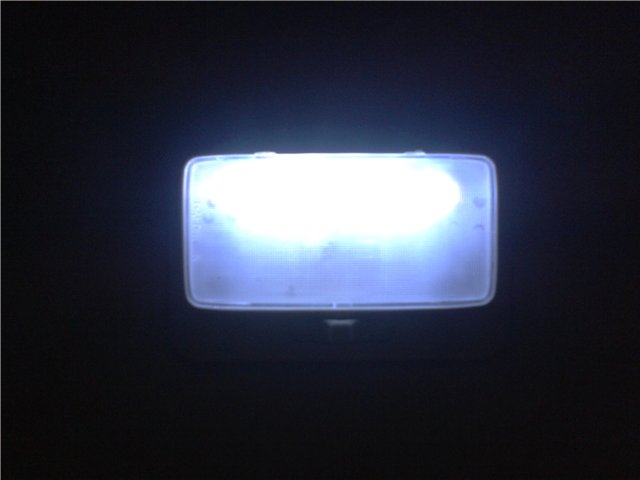

Так же такие светодиодные панельки я поставил парочку в задний плафон в салоне и светодиодные лампочки разместил в передний плафон. По яркости стало в самый раз! Не слепить, но и не темень теперь:
В планах сделаь подсветку нижней кромки дверей (чтобы видеть куда выходишь из машины) и подсветить бардачок, но это в свободное время.

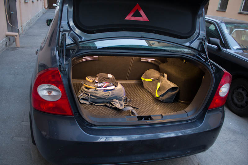

Да, вот и мне опять предстоит это делать в своем Сиде
Ну почему производители до сих пор изначально не делают нормальный свет в багажнике?:(

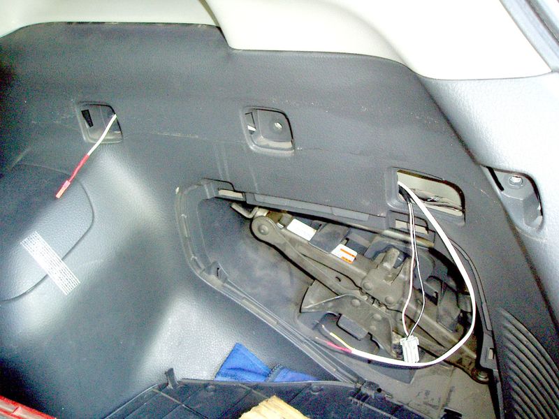

Привет! Тож в какой-то момент заела темнота в багажнике... У меня хетч. Я просверлил отверстия с обоих сторон, нацепил плафончики (по цене пары сотен, за оба!), а провода подсоединил к массе и габаритам! Вот и делов.. Долезть до проводка на габариты - по одному болтику на фарах (заодно лампы перегоревшие заменил). Подсветка горит с кабаритами, в соответствующее время суток...
amigos
28 Июль 2008
3,094
562
Дубна Московская область
блин, т.е. если габариты не включены, то в багажнике света не будет???
Я к чему это - подъехал к дому, все вырубил, вынул ключ зажигания, полез в багажник и если свет будет от "концевика", то свет там будет только при отрытии багажника, а так всегда при включнных габаритах. А так свет будет всегда ( я например полку в гараж выложил, она мне мешает и свет тогда будет в салоне. А тебе после багажника придется придется идти к рулю и вырубать свет.
А так прикольненько.

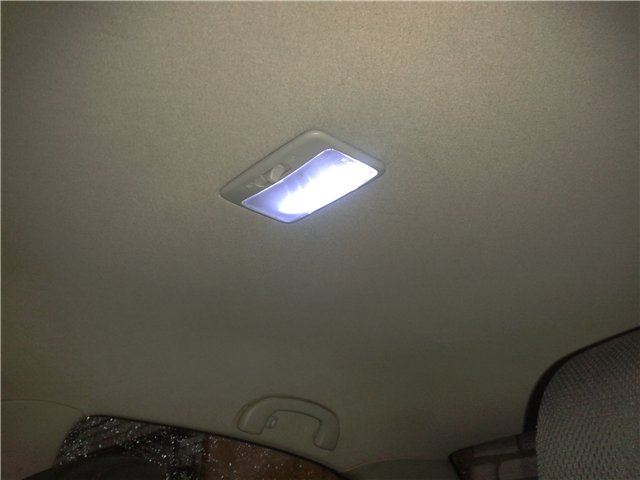

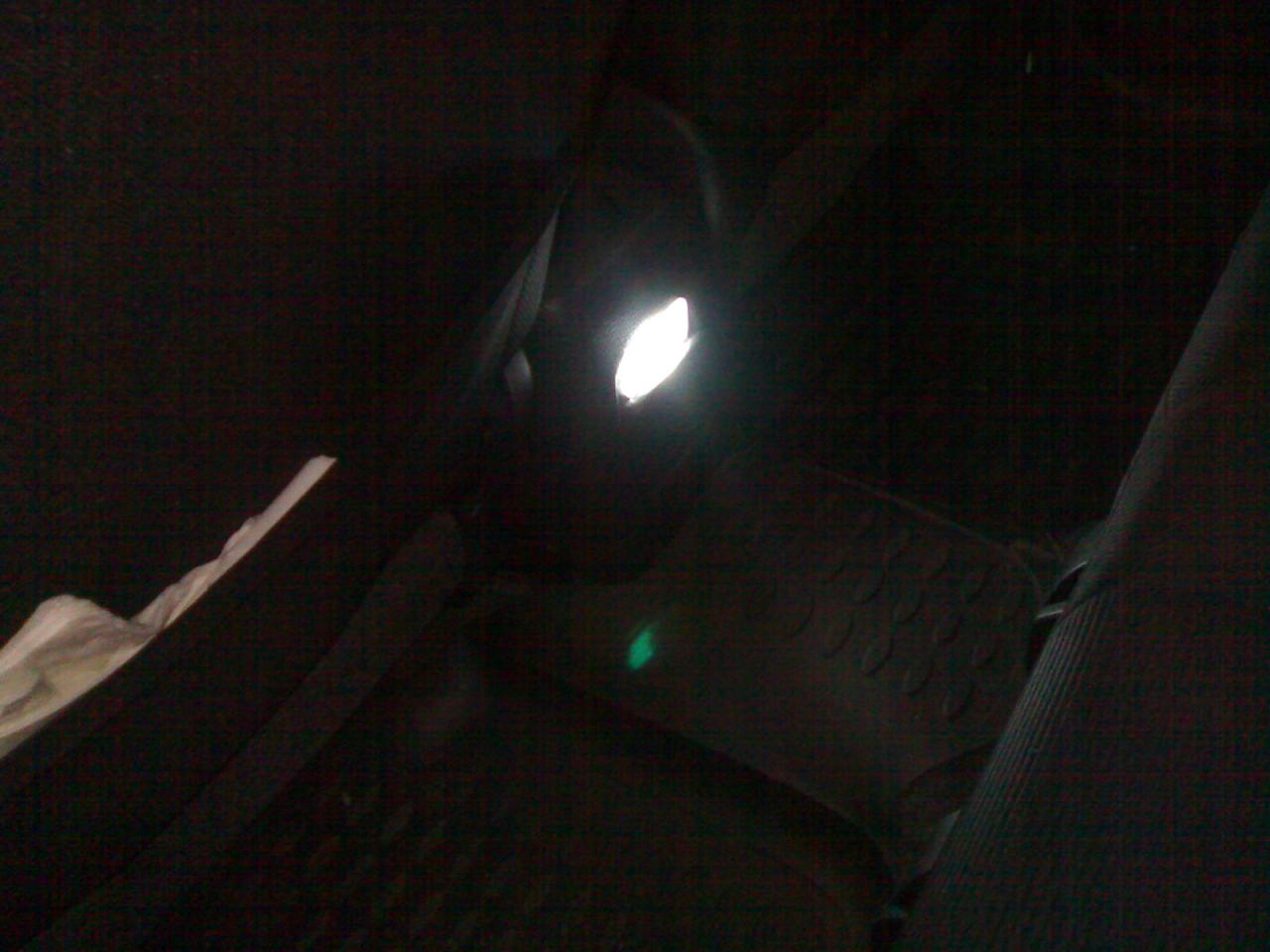

Улучшал освещение салона в SGV SQ, теоретически, такой вариант подойдет для любой модели.

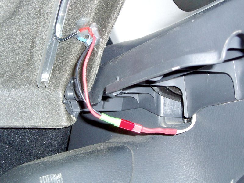

Vitalik21gtnhjd,
amigos, коллеги, а неужели у рукастых сузуководов проблема подключиться к концевикам? Я делал очень просто; вынимал плафон освещения, примечал цвета проводов, искал их в жгуте на левом переднем пороге и подматывался. Плюс на новые плафоны и подсветку ног брал с АКБ, а минус-см. выше.
