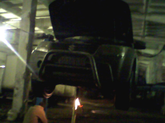

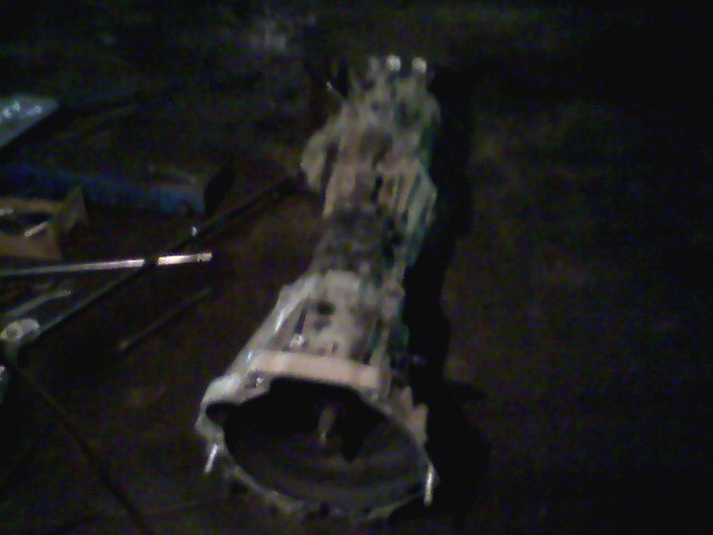

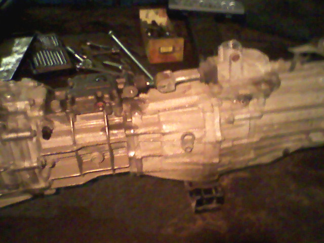

Машинке моей уже за 4года перевалило, бороться с этими проблемами начал еще с официалами, когда и 2х не было. Уж чего я только от официалов и форумчан не слышал, но все сходилось к одному - это все конструктивные особенности СГВН. С официалами дошел даже до замены всех подшипников МКПП. После этого стало лучше. Оценив потраченное время и наслушавшись от всех, что "так и должно быть, это у нас у всех, забей", действительно забил. Пока не познакомился с одним мотористом, который после минуты выслушивания моих объяснений о том, что я менял, а что нет сказал.... ну... что с использованием двух пальцев и асфальта и еще кой чего все это легко поправимо.

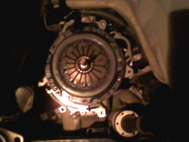

Так и получилось. Получилось с помощью замены корзины, диска сцепления, выжимного и подшипника маховика. Корзина, выжимной, подшипник маховика - вся маркировка совпадает с теми, что и стояли "родные". Диск же по базе бьется двух номеров 22400-65J00 и 22400-65J20. Родной стоял 65J00, сейчас в продаже везде нашел только 65J20, его и поставил. Но, они разные! Т.е. все размеры и т.д. одинаковы, фирма Валео и пр. совпадает, но сам рисунок на диске разный. У J20 лепестки в два раза шире.
В общем, все это поставил и машинку не узнал. Передачи втыкаются мизинчиком, тарахтение прошло как класс, рычаг КПП трястись стал конкретно меньше, вибрации на нем чуть больше, чем на руле от движка, педаль сцепления - пушинка.
Получается, что трудности с включением передач от недовыжима. Сразу скажу, сцепление до этого прокачивал и сам и сервисмэны. и т.д. Тарахтение, скорее всего, таки от выжимного, а может и от всего в комплексе. Был ли это заводской дефект конкретно моей машинки или типовой заводской дефект - не знаю, но так было с момента покупки.
На избавление от этих проблем у меня ушло дофига времени, пройденных километров и пробочных бесявок из-за трудностей включения передач.
Так что, если по этим пунктам, вам кто-то скажет, что это конструкционный глюк или особенность, можете смело плюнуть в лицо, все это лечится
